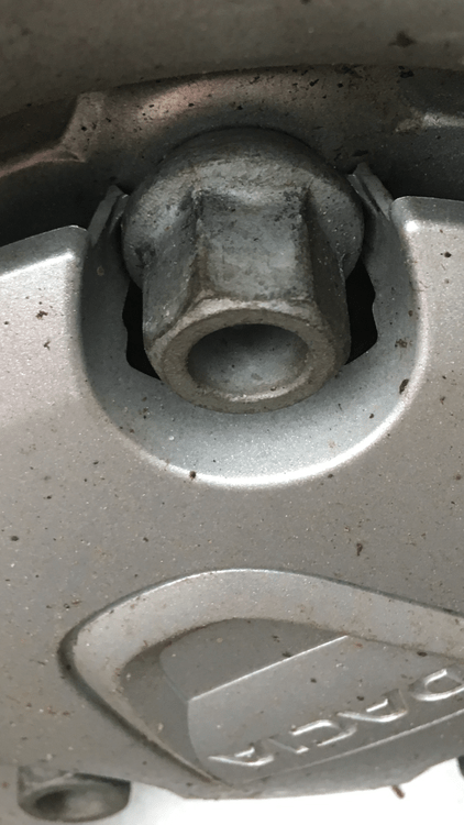

Atasez o poza in care se vede si pe prezonul de pe jantele stilizate.

Este Duster facelift, Laureate, 1.5 dci, 4wd, achizitionat in august 2017, dar cu modelul vechi de volan. O fi fabricat in ianuarie-martie 2017.
Oare am noroc sa nu am nevoie de senzor? ?
