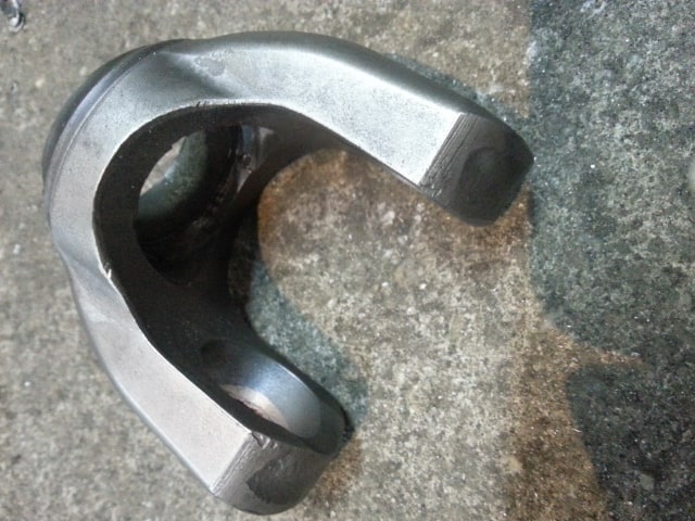

Astazi la inlocuirea de capete la un cardan Duster , pentru ca proprietarul face munca de teren , acsta a optat pentru varianta cu cruci pe sigurante si gresor .
Pot spune ca toate bune si frumoase pana la montaj .
Graba care strica treaba si-a facut simtita prezenta atunci cand mecanicul a bagat la viteza axul pe masina si nu a observat ca flansa din fata nu s-a asezat corect distrugand astfel partea din cardanului respectiv .
De aici invatam ca mai bine verifici si lucrezi usor decat sa lucrezi o data repede apoi inca o data repede ....
Ne cerem scuze pe aceasta cale clientului rabdator pentru greseala , dar macar am reparat-o REPEDE ...
