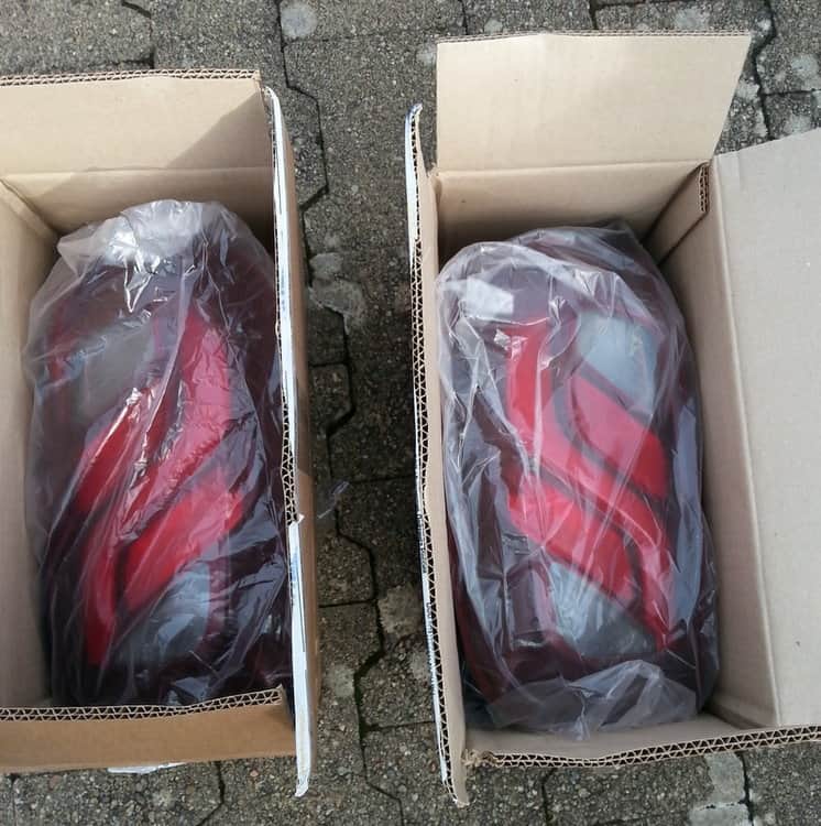

Nu m-am putut abtine si am facut noapte alba montand noile lampi; urmeaza poze facute ziua. In realitate arata mult mai bine ca in poze   Dacia Duster Teil LED Rückleuchten LTI ® Light Tube:   h
Na pana cand nevasta a pregatit pe fete de dormit eu m-am pus pe treaba. Nu trebuie mai mult de 15-30 de minute pentru schimbarea stopurilor. Pozele sunt mai jos...din pacate nu sunt mester in ale at
Deschid acest topic pentru diversele tipuri de stopuri led pentru Duster. Incep cu ale mele: au si un pret special (de la importator) de 200 euro pentru membrii forumului! *doresc sa fac o precizar
