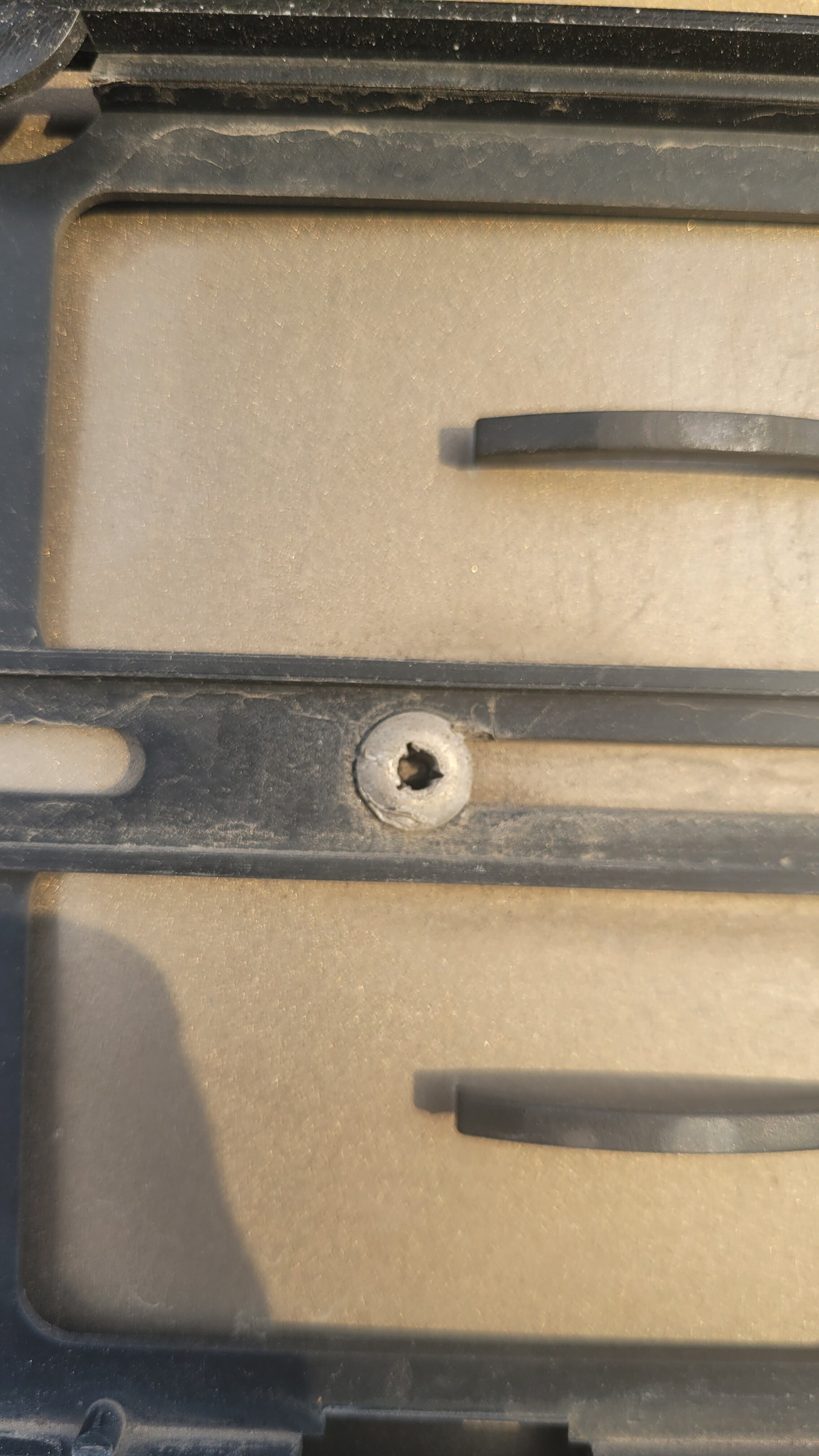

Pentru a elimina zăngănitul produs în mers de suportul plăcuței de înmatriculare de pe haionul spate, am scos plăcuța cu numărul — însă acum nu reușesc să îmi dau seama cum se demontează și se remontează cele două prinderi metalice ale suportului de număr.
Știe cineva din ce sunt făcute și cum pot fi înlocuite corect?

Intradevar, este nituit suportul de numar. Trebuie scoase niturile folosind o bormasina, si prins noul numar in nituri noi. Merge prins si in suruburi, dar trebuie desfacut plasticul interior al haionului. Pe frigul asta, se vor rupe clipsurile in care se prinde plasticul de haionul de tabla, si trebuie inlocuite.
Mulțumesc pentru ajutor. Va trebui deci să desfac plasticul interior al haionului pentru a înlocui niturile cu pricina.
Pot să le înlocuiesc cu șuruburi, pentru ușurința montării? Nu vreau să-mi cumpăr clește pentru montat pop nituri doar pentru această operațiune.
