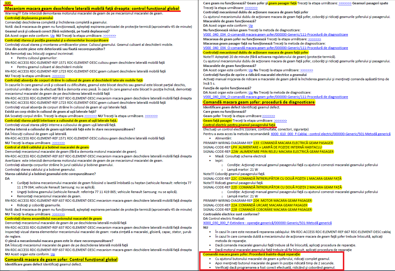

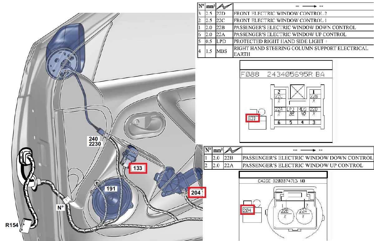

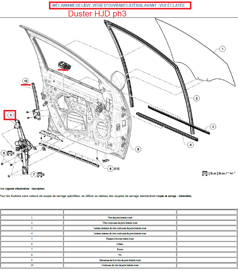

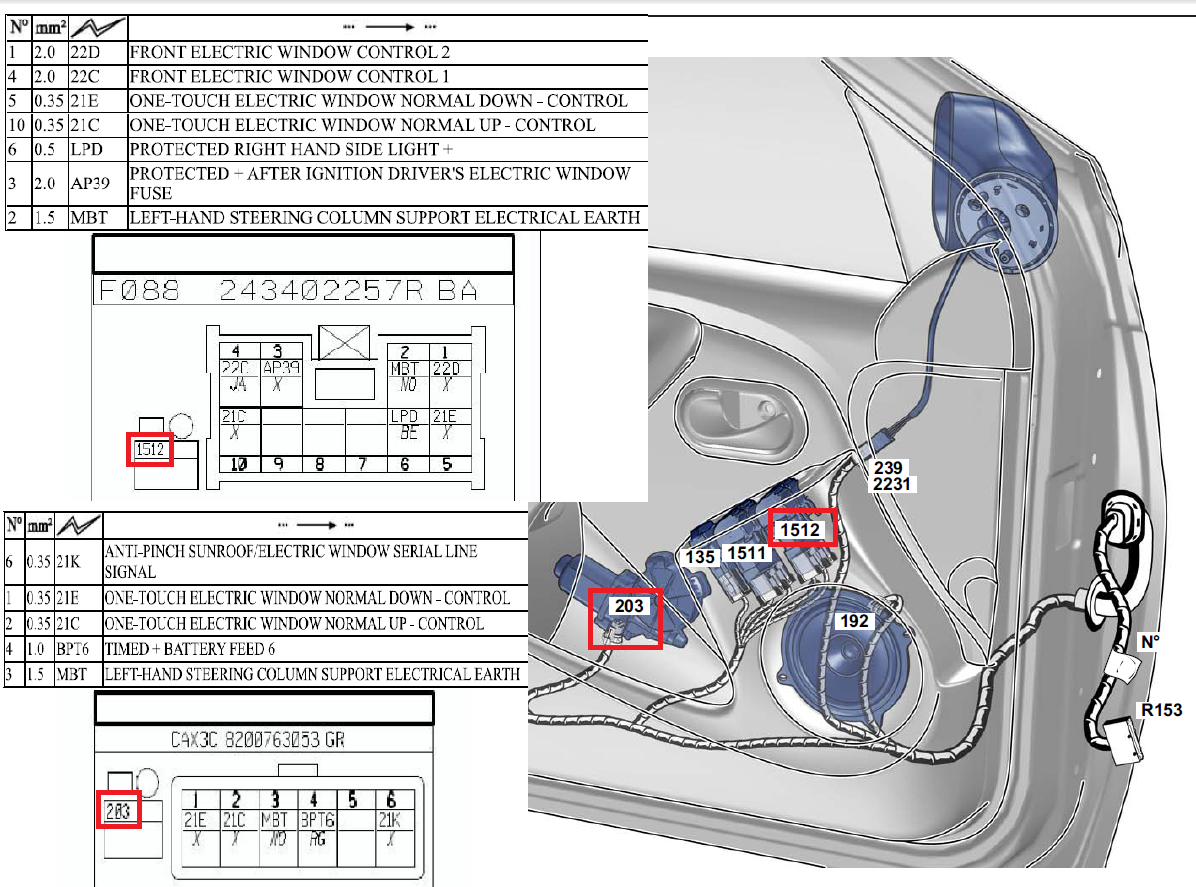

Salut. Ai scris in ambele posturi despre erori legate de geamul pasager fata “Cei de la service-ul local mi-au zis ca lor pe software nu le dau eroare (si ca poate este de la calculator)” :( chiar daca @t0rquemada ti-a explicat foarte bine si corect :thumbsup: ca aceste comenzi de geamuri NU trec prin niciun calculator implicit NU au erori aferente. Nu ai oferit detalii ce tip de geamuri electrice ai pe masina dar pentru problema ta cu geamul pasager iti sugerez sa faci cateva verificari simple ca “sa gasesc cel mai eficient cauza si fixarea ei” si mai ales sa schimbi acel service “cu un tester non-original  mi-au zis ca da eroare la calculatorul masinii” si\sau sa apelelezi la cineva care poate sa faca in mod conform verificarile electrice si\sau mecanice necesare.

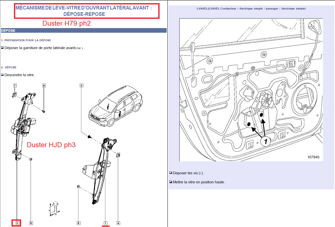

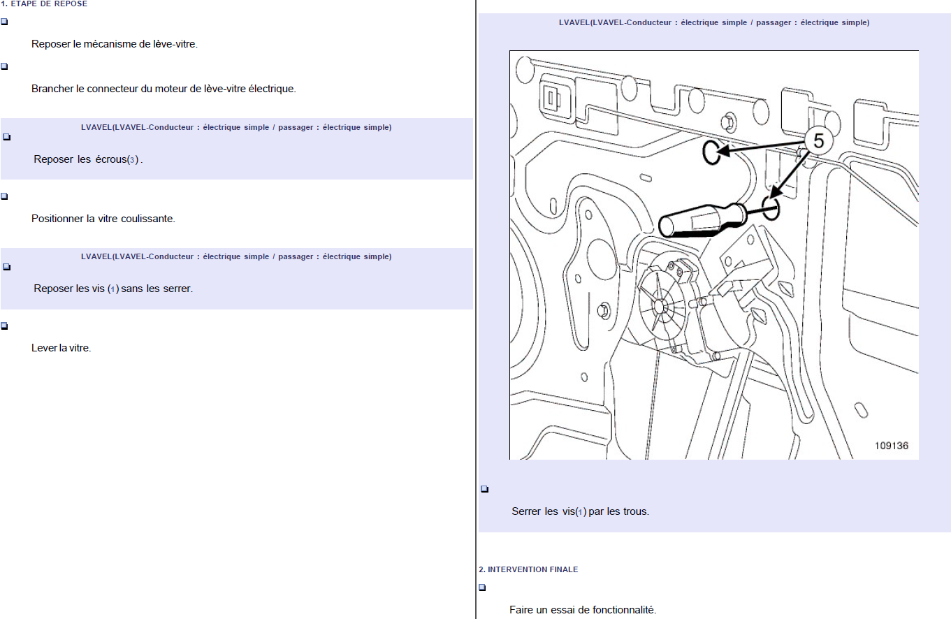

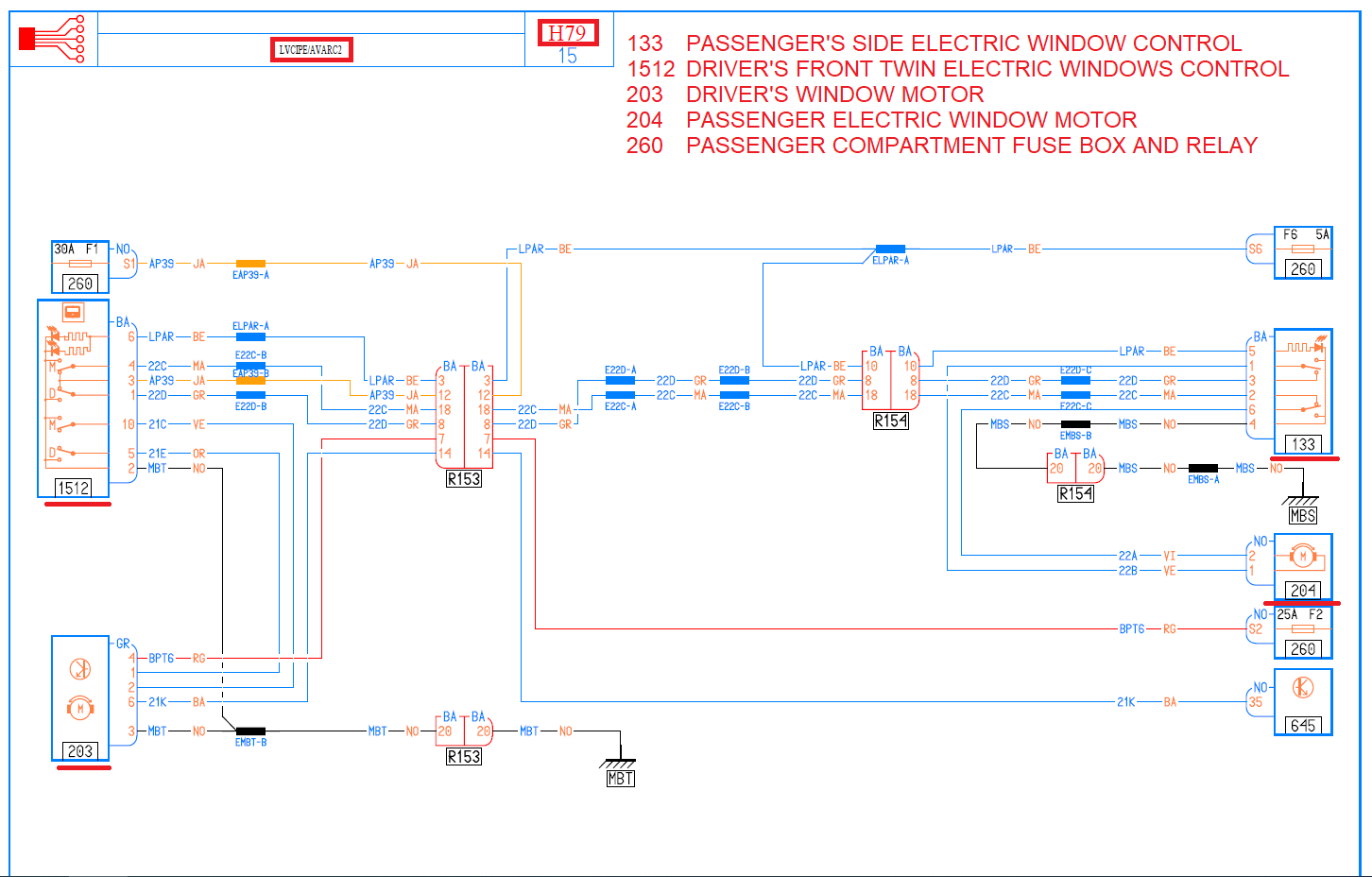

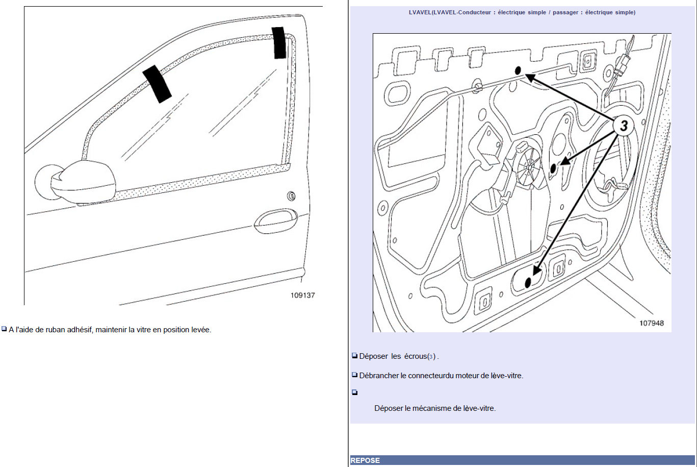

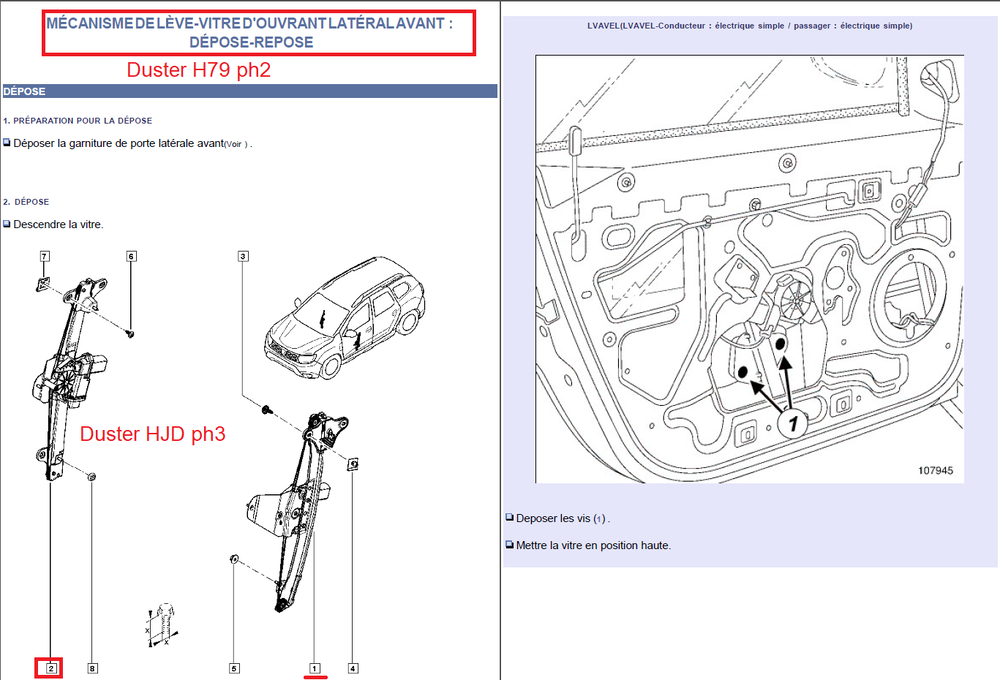

Referitor la geamurile electrice fata atasez un extras din procedura de diagnosticare pentru un Duster HJD ph3 (unele lucruri sunt valabile si pentru alte modele) plus schema electrica, locatiile, mufele, extras din procedura de demontare \montare pentru ex un Duster H79 ph2 cu geamuri electrice one-touch anti-pinch, poate sunt de folos si altor colegi, iar informatii si experiente despre acest subiect se gasesc destul de multe si pe acest forum.
