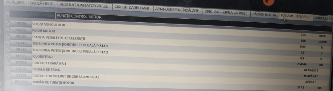

La un tester recent, mecanicul imi arata ca Dusterul meu are apropae 300.000 de km, desi in bord la momentul actual am 188.000km.
Este posibil ca tersterul sa nu arate kilometrajul real?
De unde diferenta atat de mare intre terster si kilometrajul din bord?

1. Definește tester autorizat.
2. De unde știi că au fost modificați km (unde ai văzut) - pe Duster ph1 nu se vede așa ușor.
3.  Ești 100% sigur că nu s-a înlocuit TdB sau calculatorul de injecție ?
Cred ca este un tester can clip dim ce am cautat  după interfață. Mecanicul zice ca e cel utilizat de Dacia Renault.
Referitor la km, eu am luat-o la 103.000...acum are 188.000 iar pe tester(vezi imagine) apar aproape 300.000.
La a 3a întrebare nu știu sa ți răspund. S au schimbat 2 injectoare la primul proprietar, atât e tot ce știu.
Deci punctul 3 rămâne în picioare.
Au fost cazuri în care s-a înlocuit TdB în garanție (joja indica aiurea) și pleca de la zero nu de la kilometrajul prezent la înlocuire - vezi carnetul de garanție
Altă situație e calculator injecție defect, inlocuit cu altul cu km mai mulți - iarăși foarte plauzibil, dCi-ul pe Duster ph1 nu a fost monument de fiabilitate.
Verifica și la RAR km la intrările la ITP
