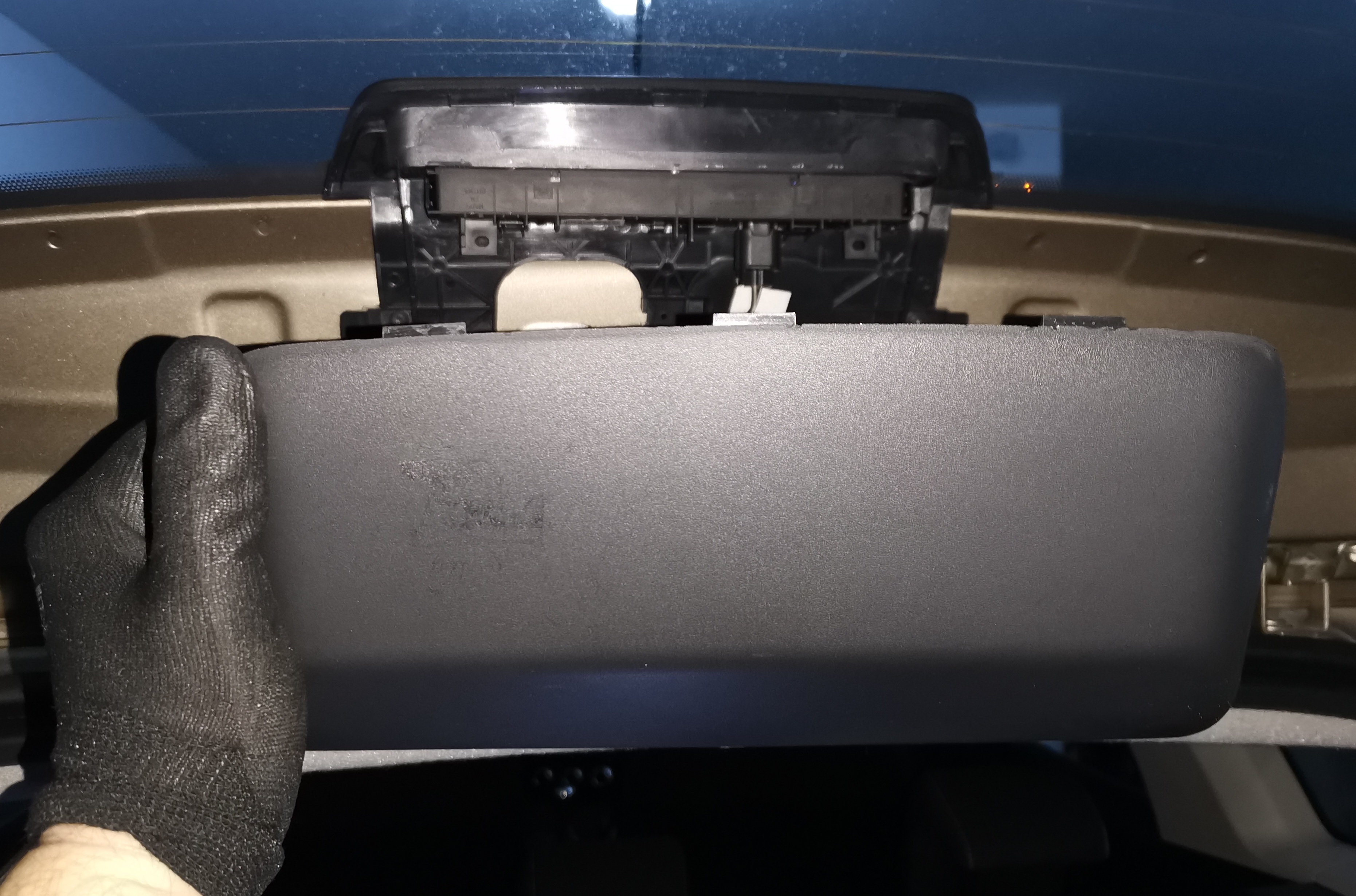

Duster 2 (model 2018).  Îmi poate spune cineva cum anume se scoate capacul din plastic ce acoperă a treia lampa de frână, vă rog? N-aș vrea să forțez și să rup ceva pe-acolo. Mulțumesc anticipat.
Mulțumesc foarte mult.

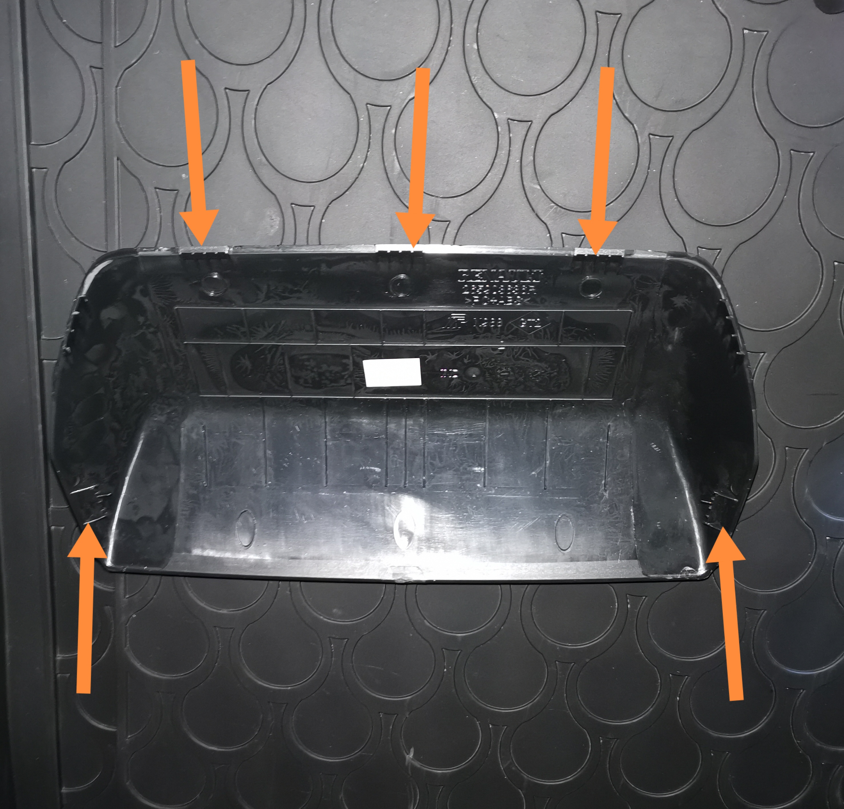

Sunt 5 cleme, 3 sus si câte una lateral. La demontare le-am impins intai pe cele de sus. Când am pus capacul la loc, am început tot de sus, după care am lovit usor in dreptul celor laterale și au intrat fără probleme.
La bec nu m-am uitat să văd ce tip este, am avut nevoie doar să bag un cablu pentru o cameră de pe lunetă.
