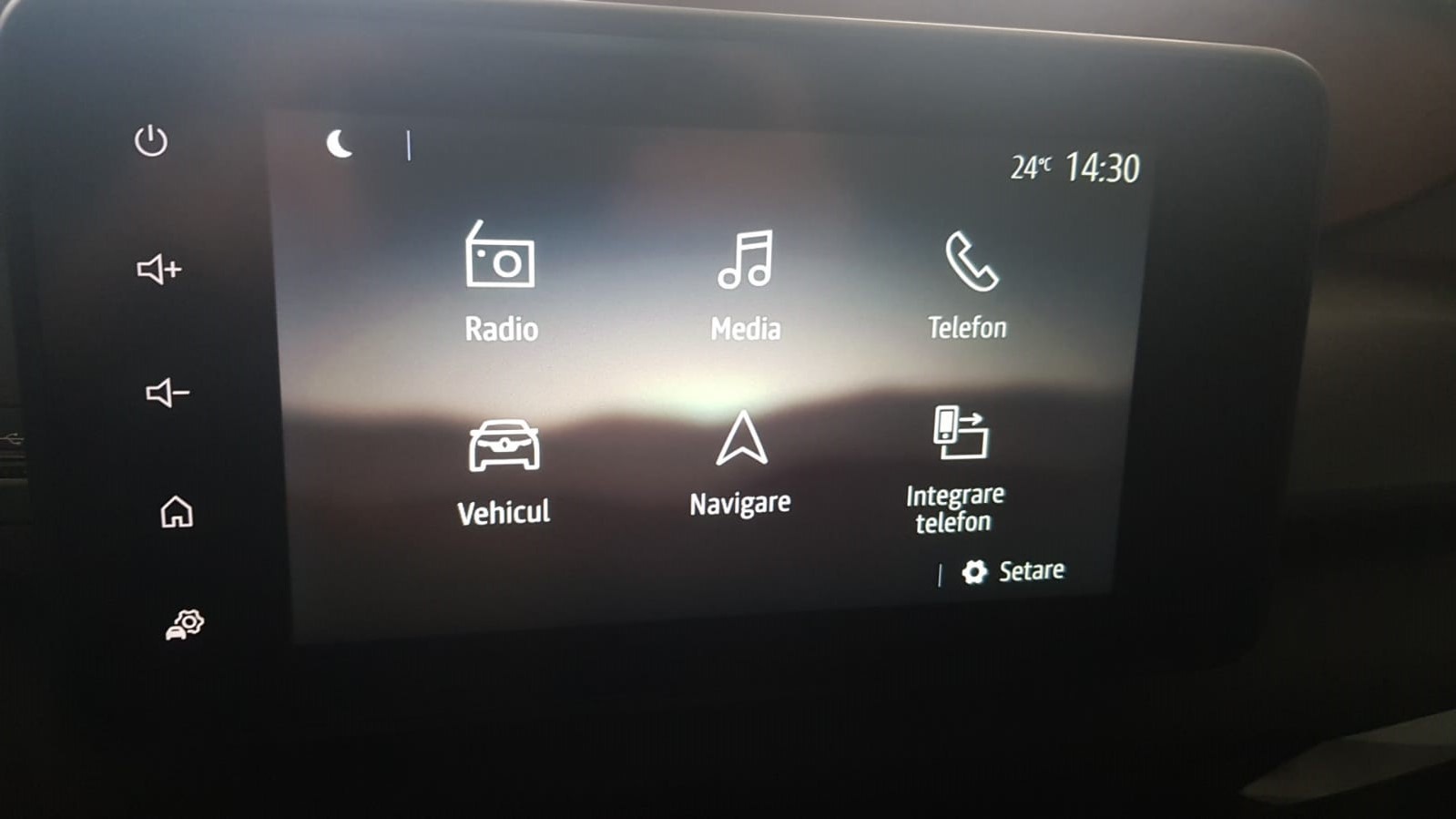

De ceva timp au inceput a echipa noile modele si aceasta noua generatie de MediaNav ce pare o combinatie intre vechiul MediaNav si R-Link 2. Acest model de unitati este identificat ca si ULC4.5,
@andrei_s Unitatea MN4 are portul USB conectat auxiliar, nu e pe panoul frontal. Daca se are portul USB se mentine functioalitatea, desigur. Eu il am conectat pe masa pentru teste si functioneaza

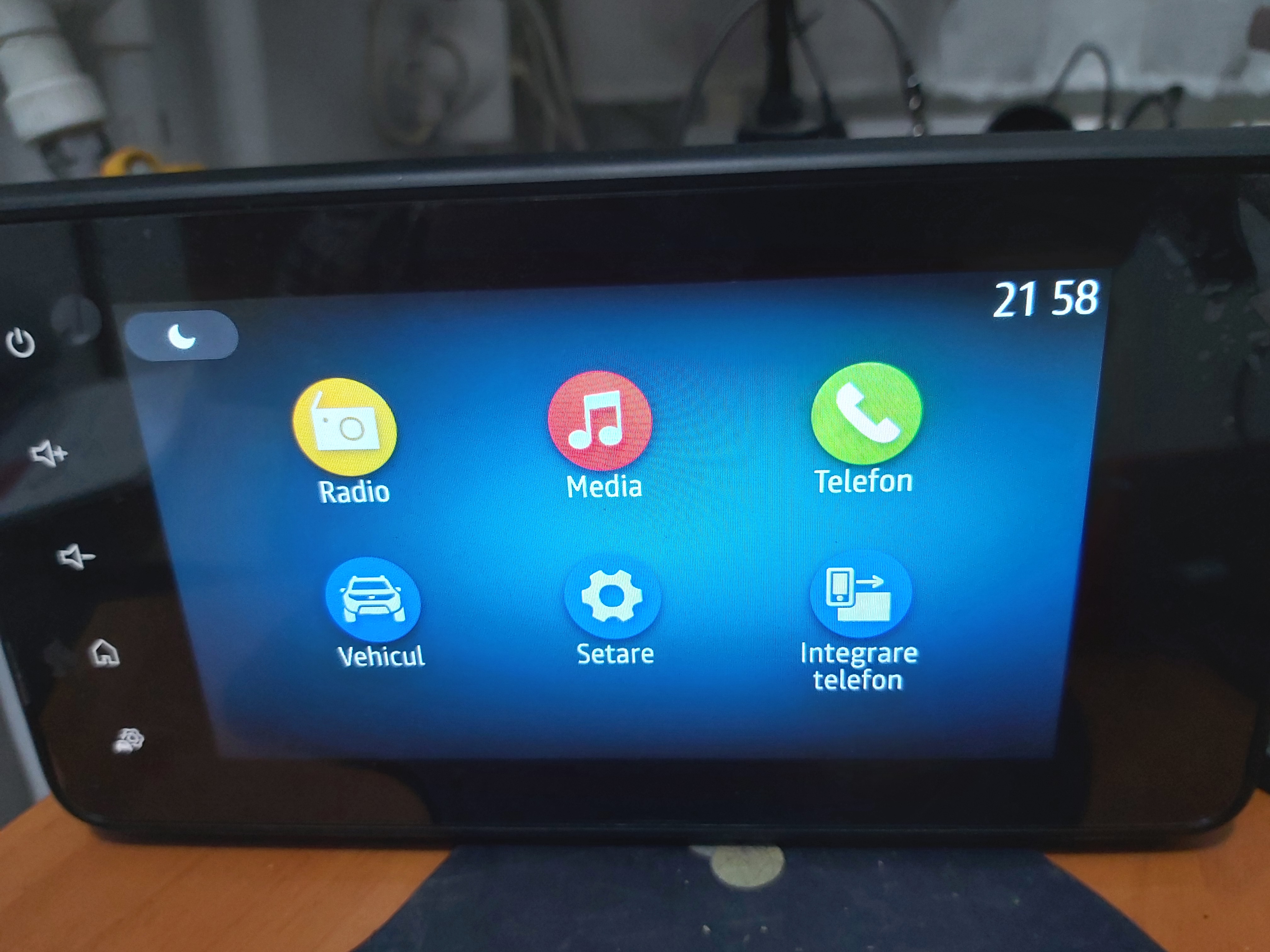

Salut @gstefan Da Media Display se poate converti in MediaNav MN4 prin soft fara a adauga hardware. Am reusit a rula si videoclipuri pe ele mai nou. Legat wireless este vorba de hardwar
La 11.10.2021 la 10:05, Neek a spus:
Acest model de unitati este identificat ca si ULC4.5, si cum e urmasul lui ULC4.0 (denumit si MN3) acesta e numit acum MN4.
Nu puteam sa nu incerc sa vad ce e pe acest nou sistem, si astfel mi-am luat o unitate ce s-a dovedit a fi AV (Media Display) fara functie de navigatie, pentru teste.
Dupa multe suisuri si coborasuri, am testat tot ce sa putut, am scos-o din "Config Diag Tool" si apoi am stricat-o iar in incercari de scrieri soft . Am readus-o la viata inapoi si intr-un final am obtinut ceea ce am vrut initial. Am si navigatie si harta adaugata actualizata.
988989799_WhatsAppImage2021-10-07at20_00_12.thumb.jpeg.8127e73508a2ecdcf9b69f8f1ead52e4.jpeg
895912793_WhatsAppImage2021-03-05at10_15_51.thumb.jpeg.0f4b0b126b644093cb2cf4e427494a6f.jpeg
480565829_WhatsAppImage2021-10-07at20_00.12(1).thumb.jpeg.c19bebb146167fa2749fe81f7cf5f798.jpeg
261441287_WhatsAppImage2021-10-10at18_32_18.thumb.jpeg.ee4ff0c436d4a1a158602de12da23922.jpeg
De acum mai sunt retusuri, dar incet incet ajungem pe drumul cel bun.
Ganduri bune tuturor.
