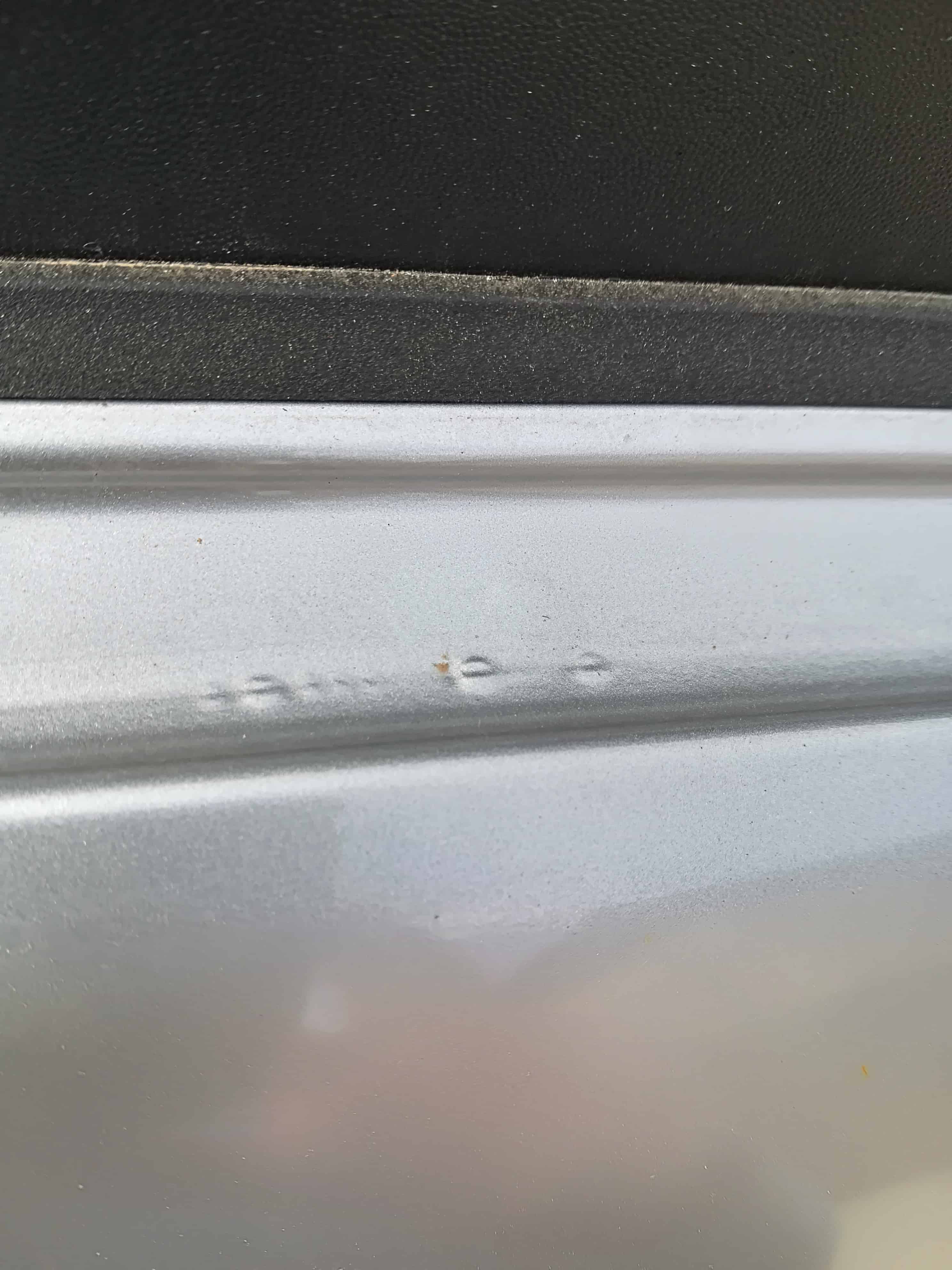

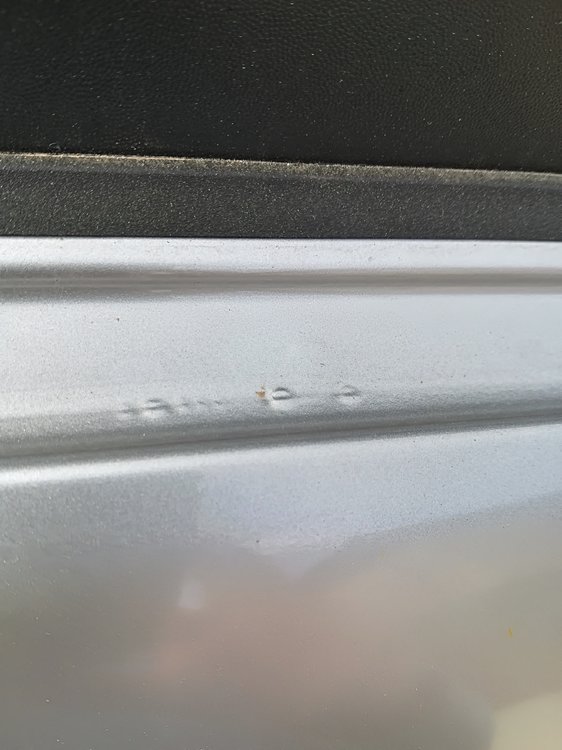

Salutare, se repara pe garantie crapaturile aparute in canalul acela de pe plafon,cel de deasupra gemuletului din spate...sau mai clar,canalul acela de la baza suportului de plastic in care intra barile longitudinale.Si apropo sa stiu si eu,cum functioneaza chestiunea cu vocea clientului?
PS:De ce crapa vopseaua in acel loc?
Daca tot am programare la revizie luna viitoare si am mai gasit si intmplator acele crapaturi in vopsea,i-am facut la msina o inspectie ochiometrica generala sa vad cum se prezinta dupa 2 ani de zile:
1.Evacuarea mega ruginita,dar cred ca mai rezista vreo 2 ani.
2.Suportul rotii de rezerva plin cu puncte de rugina ,in special la imbinarile cu sudura.
Deci din astea doua chestiuni,se rezolva ceva pe garantie?Si apropo de suportul rotii de rezerva,se poate da jos complect?Ma gandesc sa-mi fac unul din inox sa scap definitiv de problema asta.
Salutare, legat de vopsea.. la mine in dreptul suportului spate  de la barele longitudinale se vad niturile si niste mici gaurele in vopsea.Ce se vede maro este mizerie nu este rugina dar de sub punctele alea mici umflate parca te astepti sa iasa rugina, masina iunie 2017.
La voi este la fel?
Acolo ar trebui sa fie pe toata lungimea acelui canal 6 puncte de sudura,peste care un bou de Dorel necalificat a dat mastic cu pensula si l-a finisat cu degetul!In mod normal acel mastic crapa,dar totusi ar trebui sa arate mai bine lucrarea lui Dorel fata din ce vad eu in pozele tale!!!
