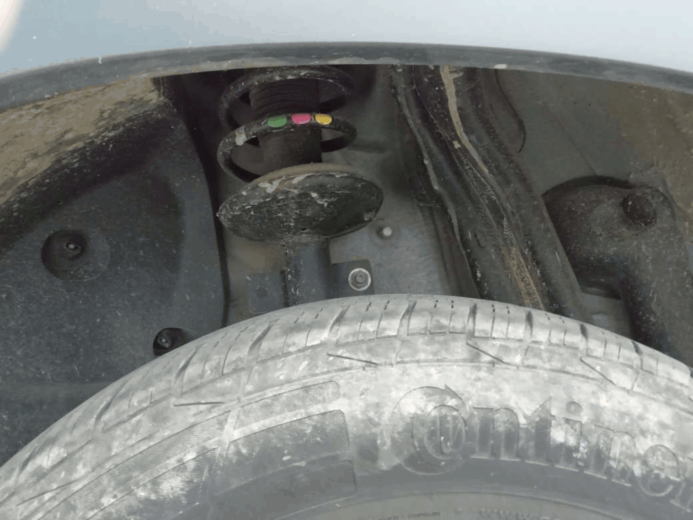

Salutare,
Ma tot uit de ceva timp pe spate unde lipsesc carenajele la aripa si mi se pare ca sunt cam expuse, in aceasta privinta as vrea sa va cer parerea daac ar face bine sa curat bine acea zona cu pistolul cu presiune, degresat apoi cu diluant si apoi sa dau cu niste teroson la spray- https://www.daciashop.ro/teroson-spray-anti-criblura-antifon-cauciucat
Credeti ca e fezabil ce zic sau ar arata ca naiba?
Poza este doar cu titlu informativ... doar sa marchez locul
Multumesc!

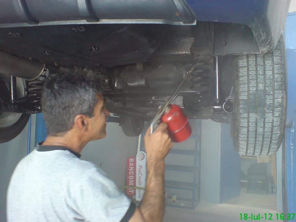

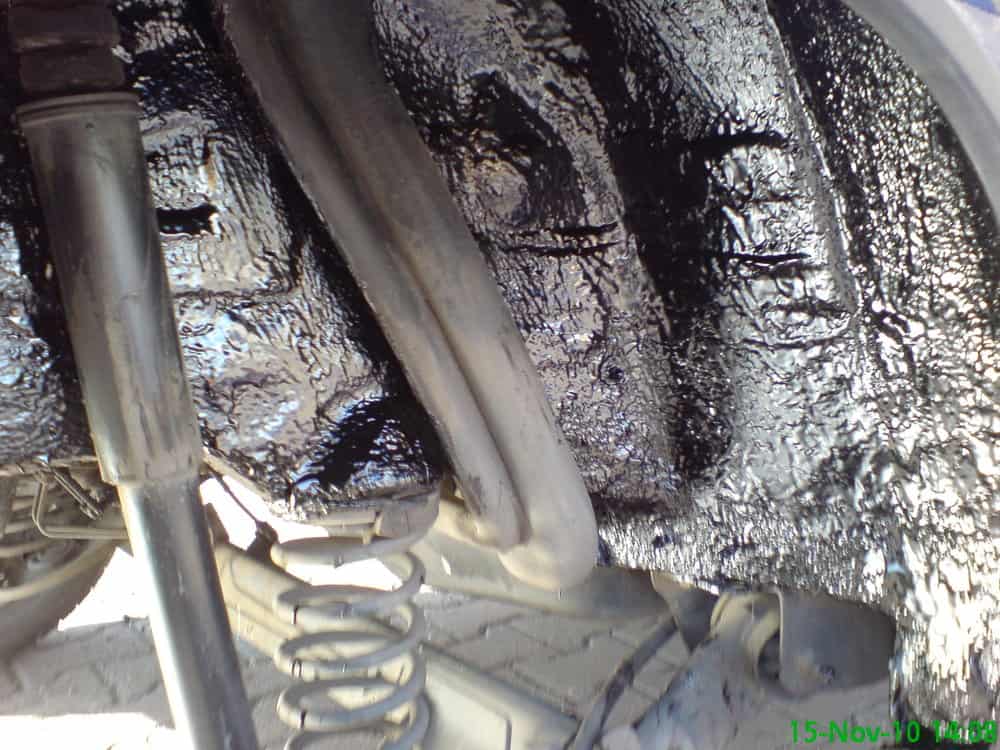

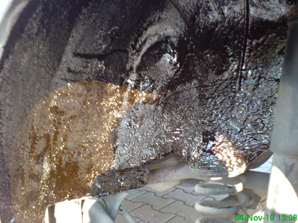

Este foarte buna treaba. Si eu vreau sa fac asta la Duster.  Prin 2010 am facut asta la Logan si chiar a iesit treaba buna, plus dat cu ulei 2T la pistol pe toata podeaua masinii si dupa cativa ani am montat carenaje pe spate cumparate de la Novline. (din pacate pentru Dusterul nostru nu se mai gaseste) Pentru oalele spate, am luat vopsea cauciucata (teroson), si am dat la pensula pt a fi stratul  mai gros fata de spray.
