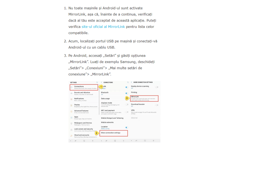

La 25.02.2020 la 14:55, gerulagetodacul a spus:
Exact asta e varianta pe care o am pe telefon. Se deschide in medianav dar nu face oglinda cu telefonul. Waze, harti si cam atat.
Am mai gasit asta, tot degeba. Va trebui sa fac root la telefon.
da..din pacat full mirro nu
