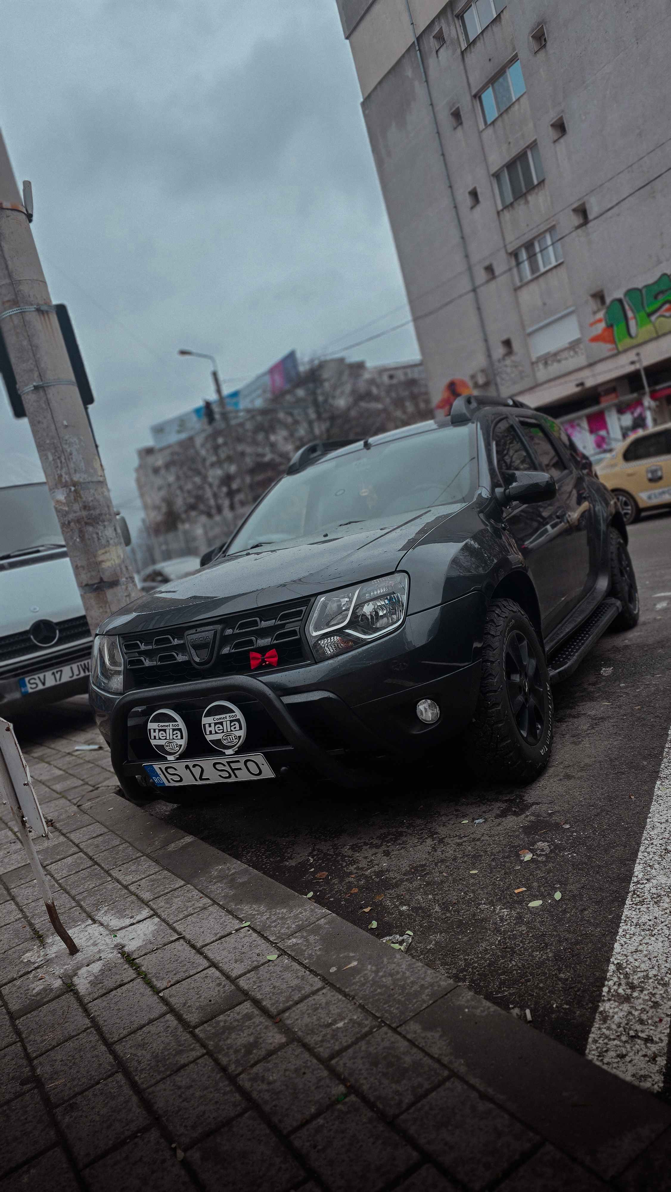

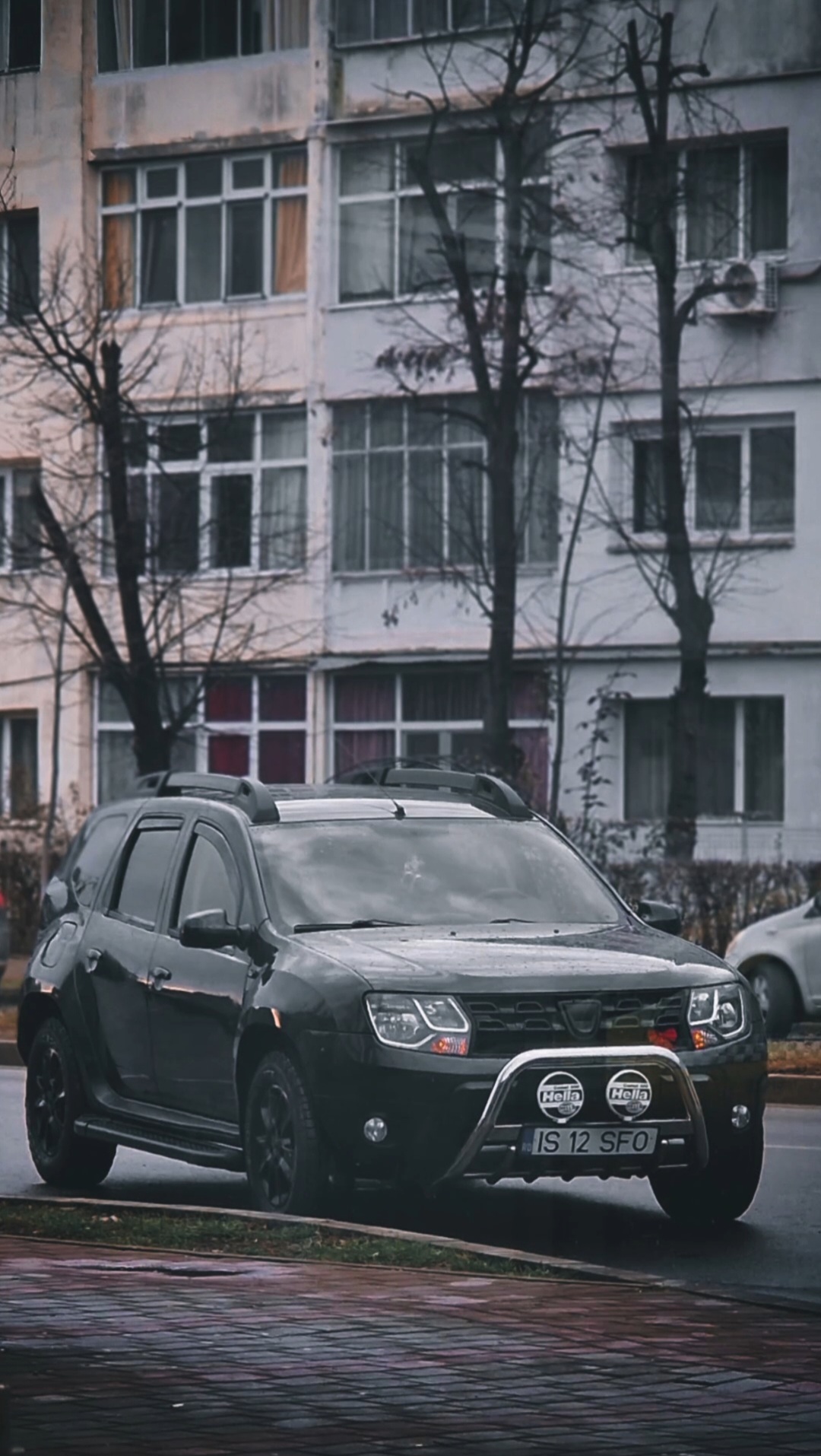

Salutare tuturor! Urmăresc de ceva timp forumul, dar în cele din urmă, m-am hotărât să deschid și eu un topic cu "conserva" mea, pentru cei interesați și nu numai.(posibil unii să mă știe deja da

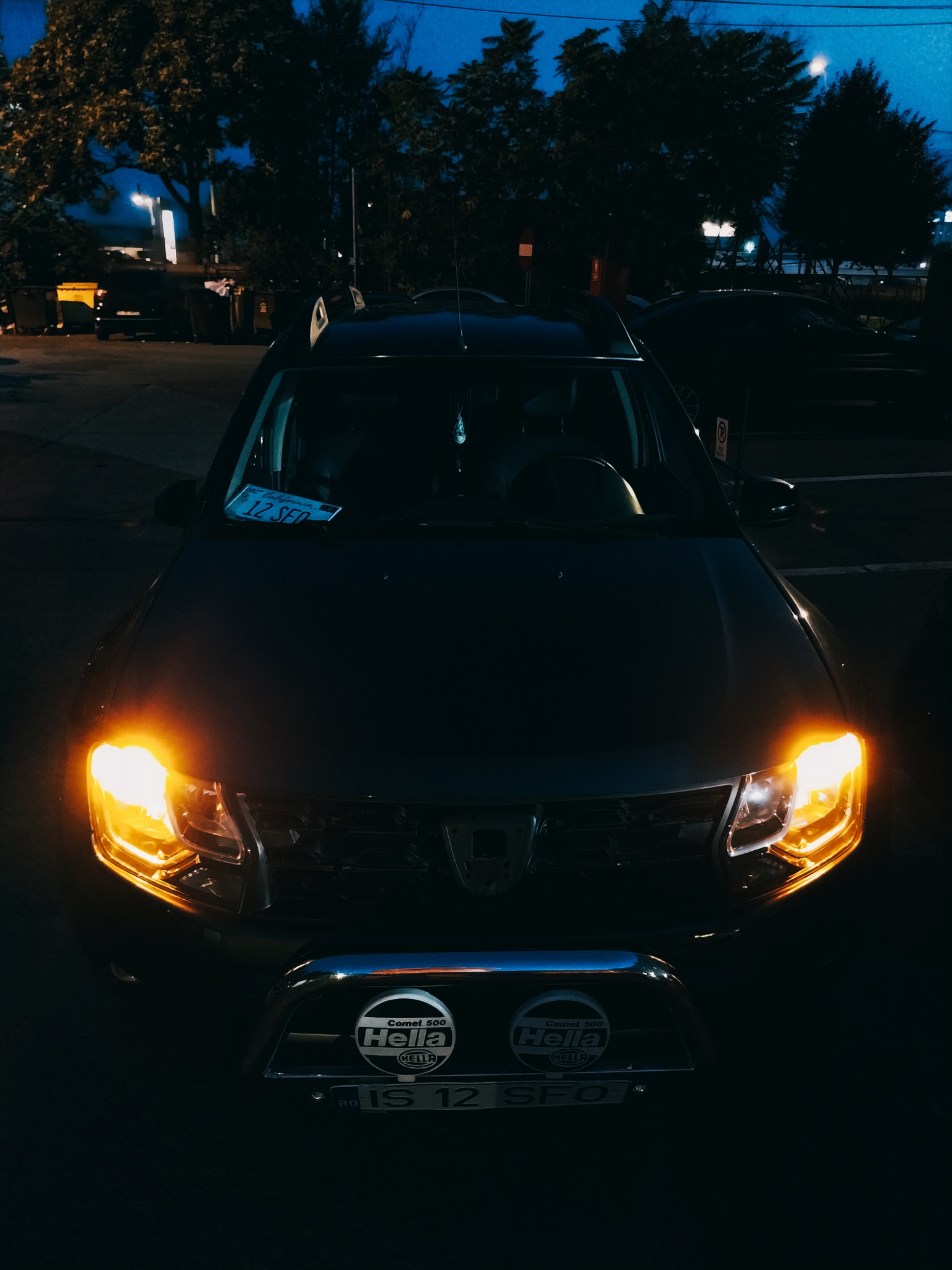

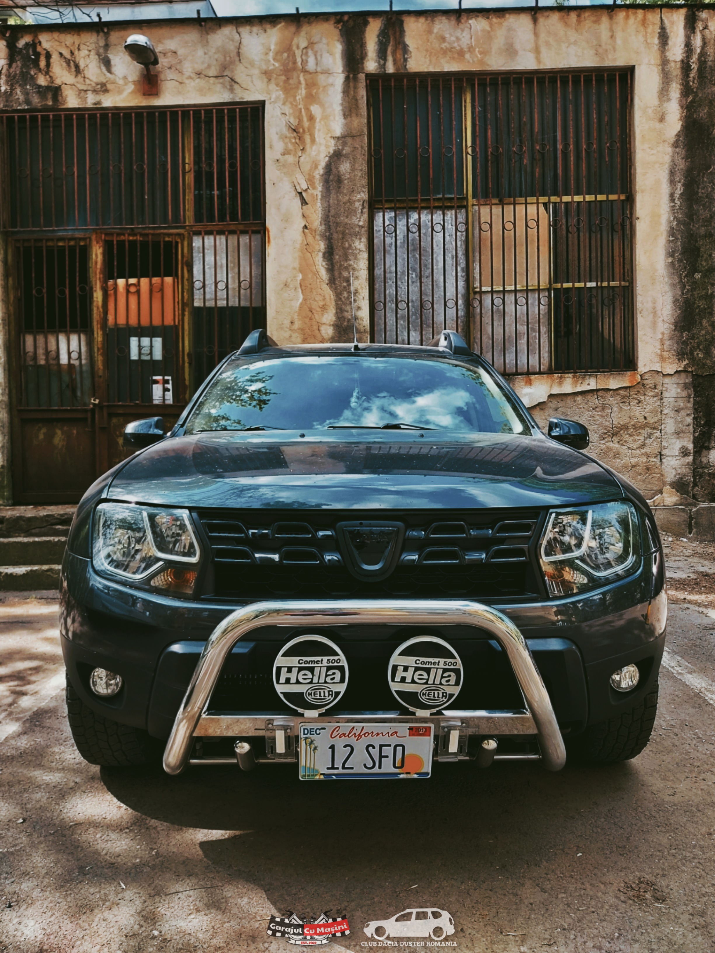

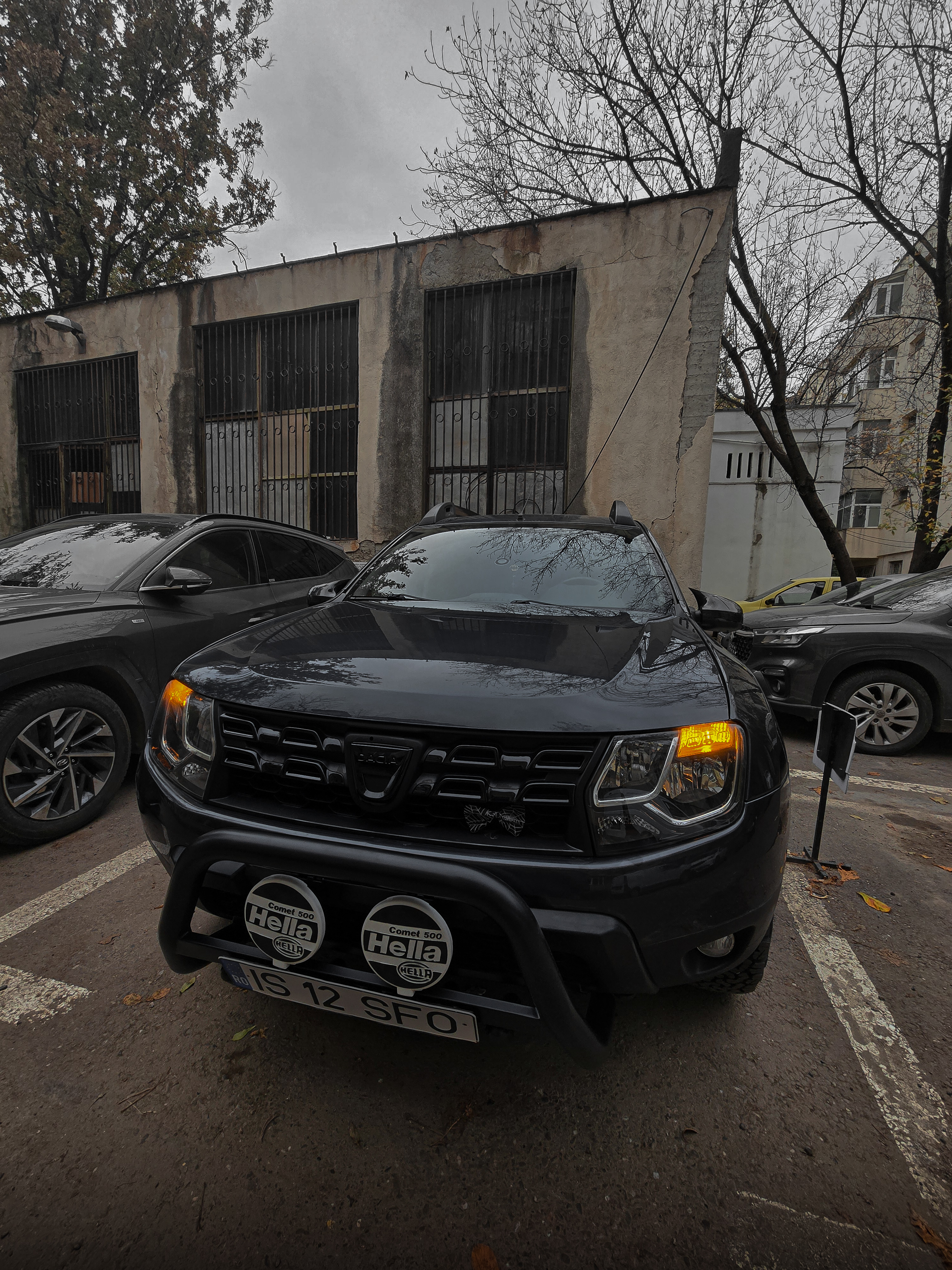

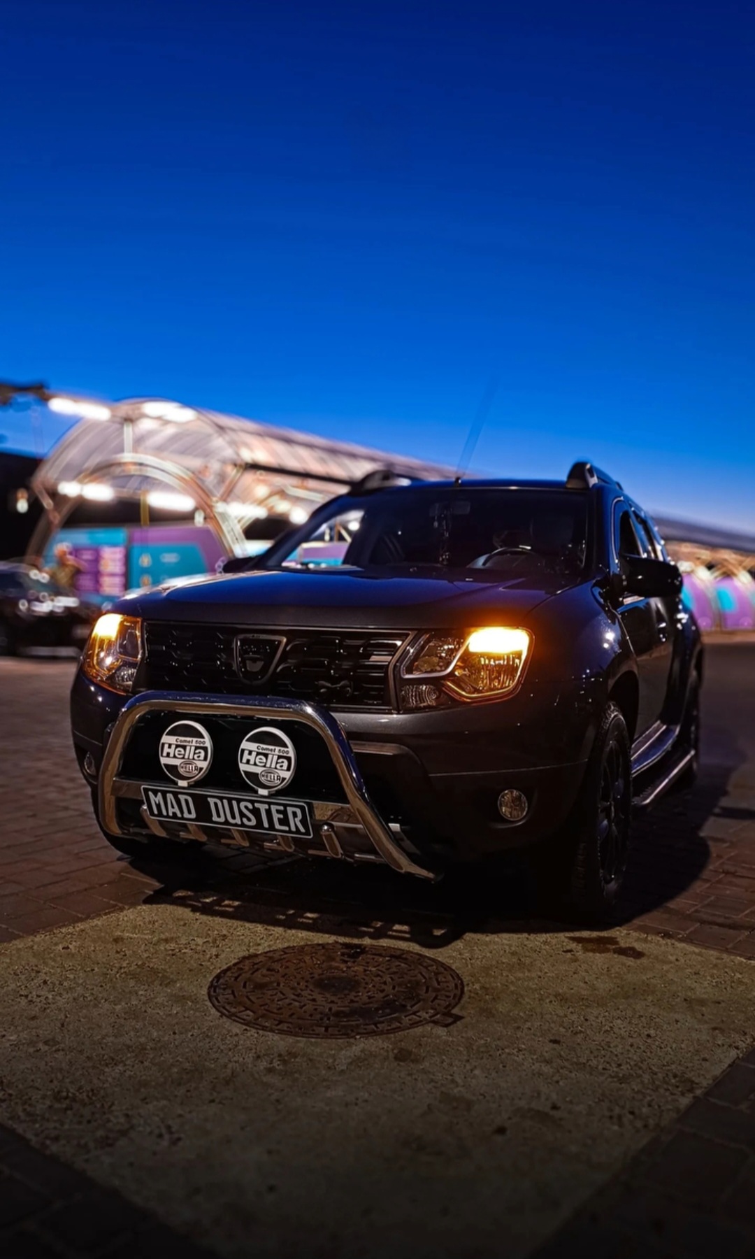

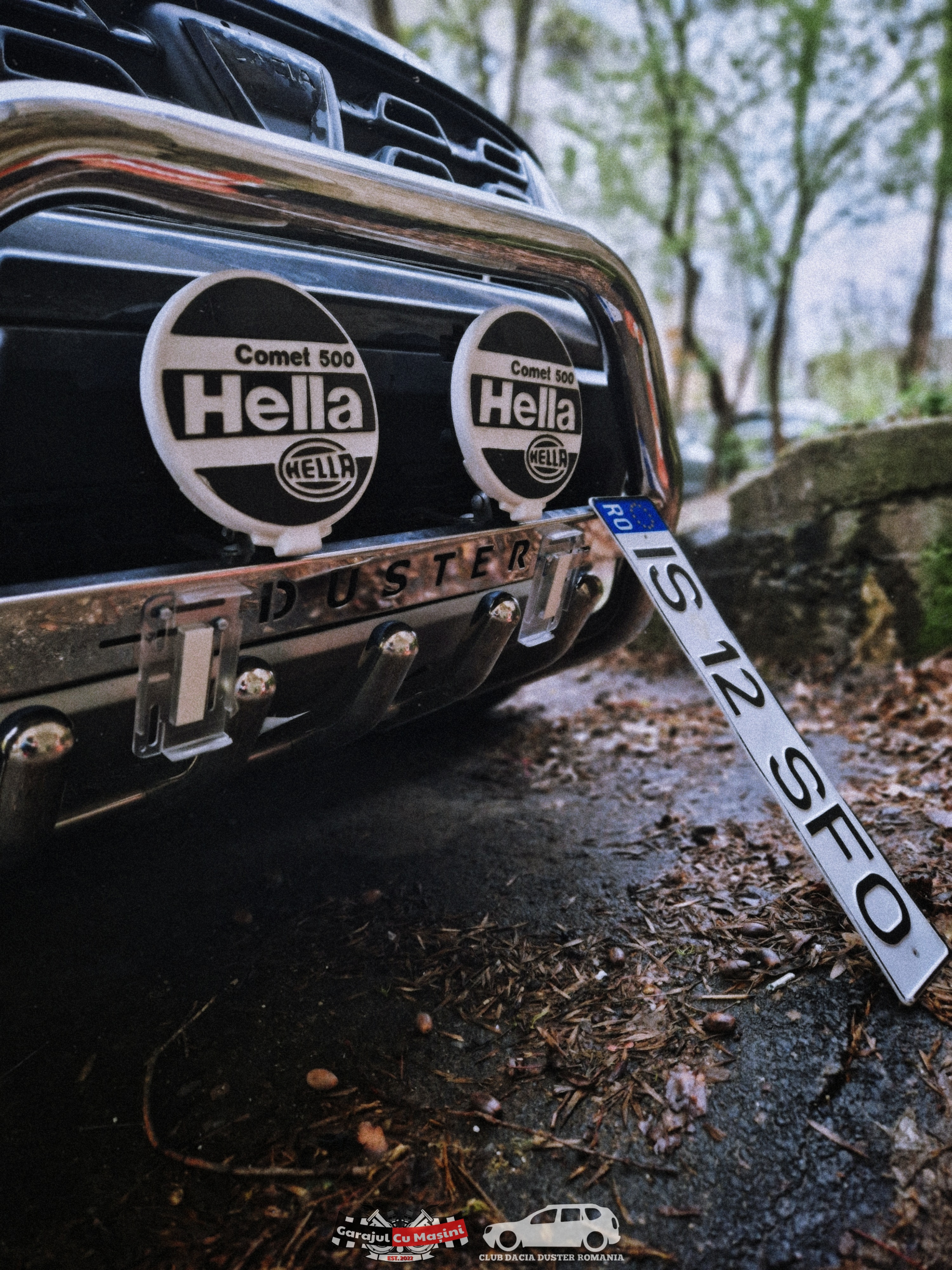

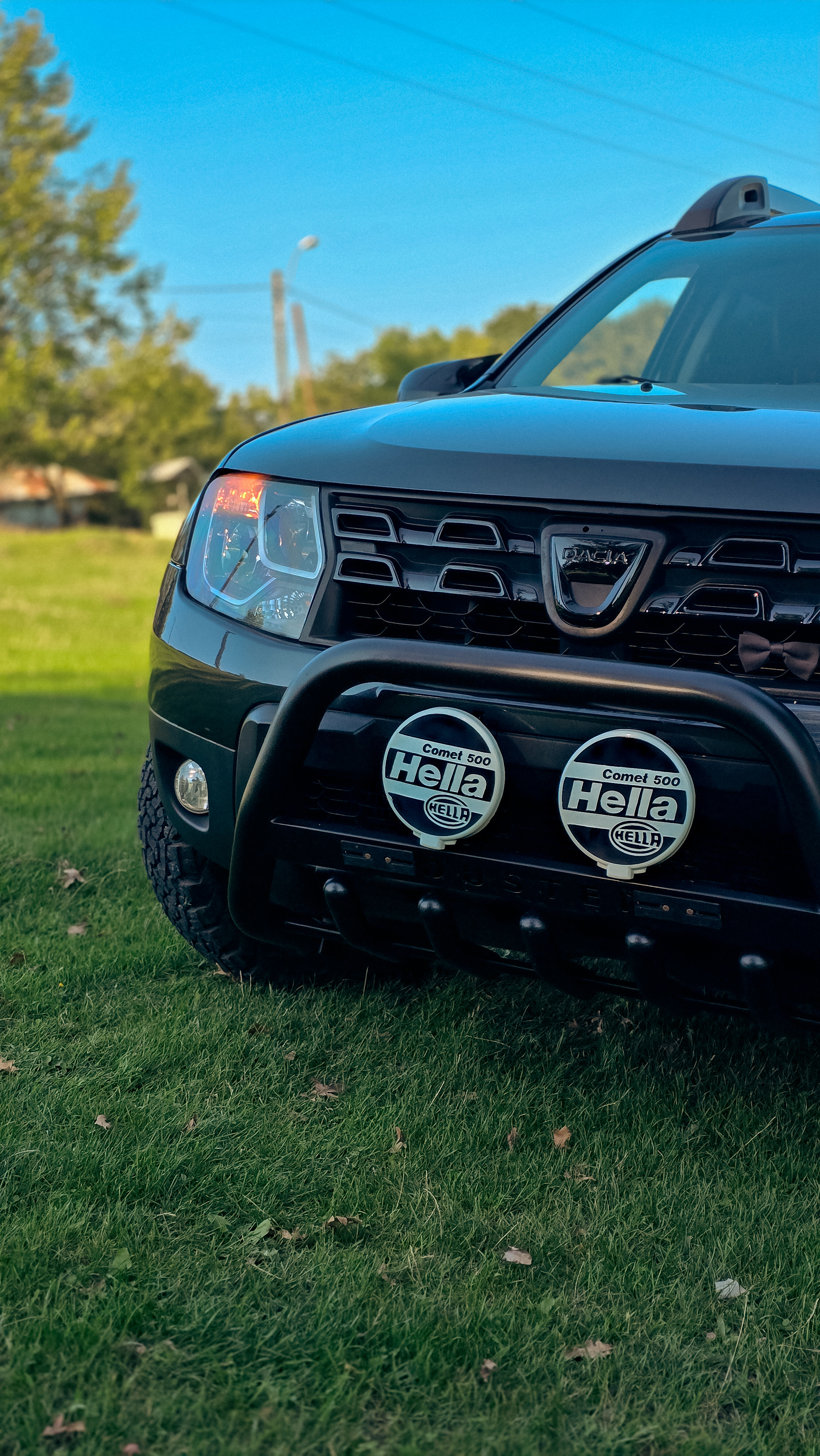

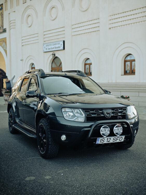

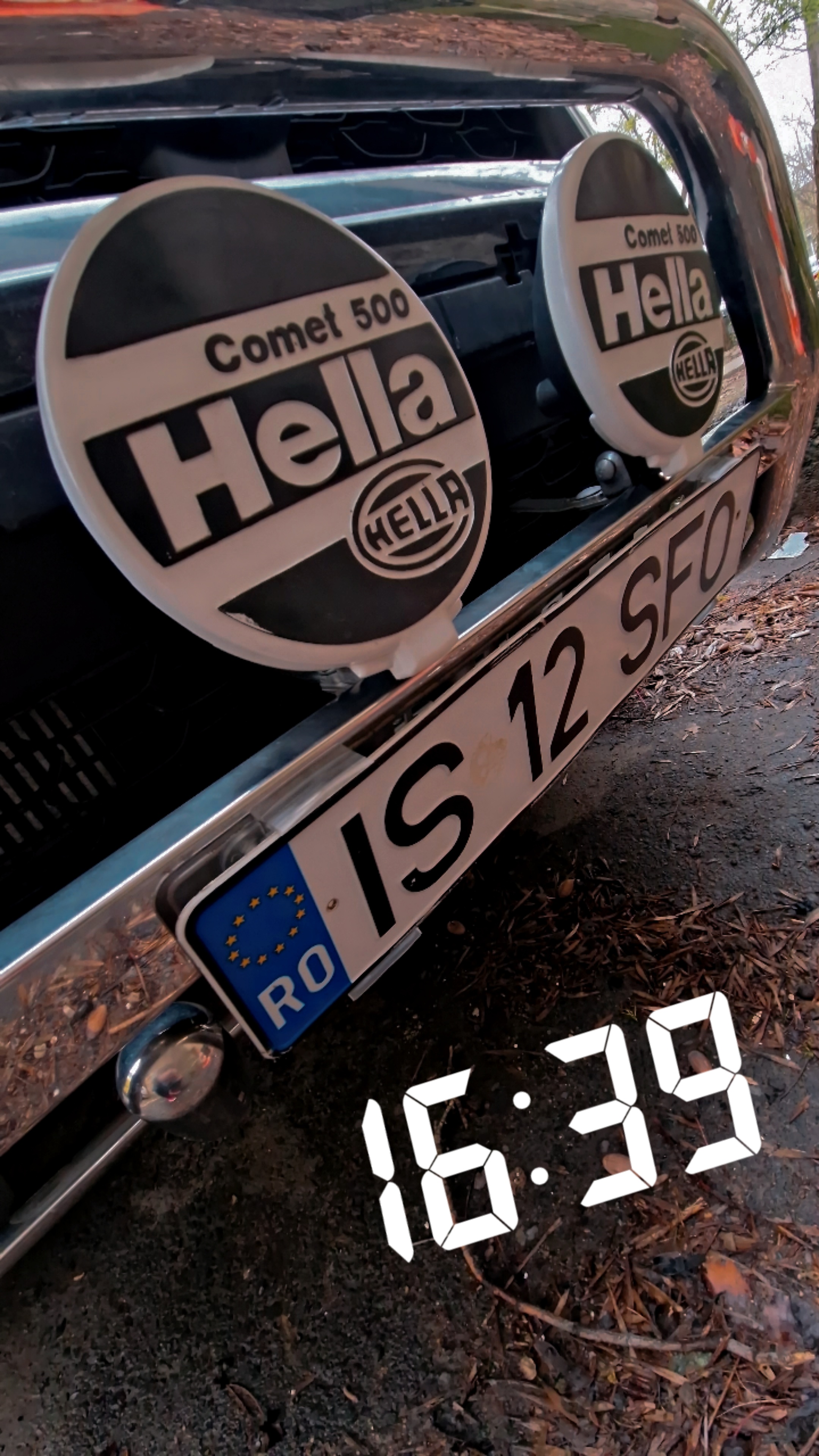

Azi am primit și mult așteptatele proiectoare Hella Comet 500 (yellow version) Arată bine pe mașină, rezultatul final al mașinii pe anul ăsta este unul decent.

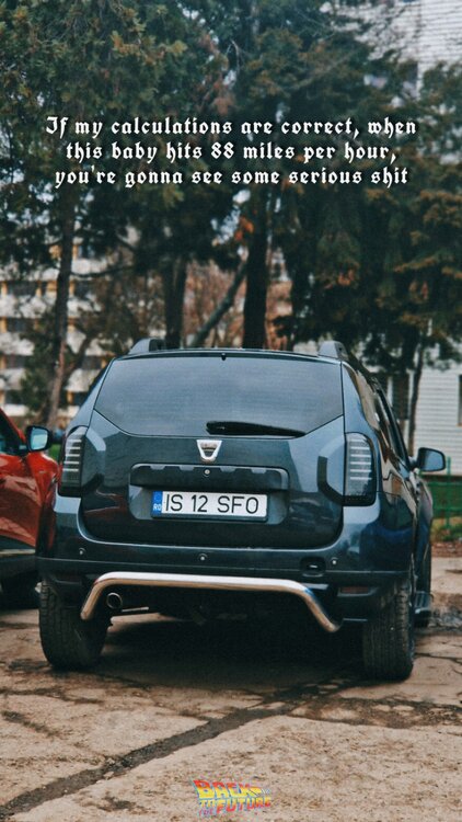

Tot ce pot spune e că tot am căutat modelul ăsta de eleron de cel puțin 2 luni prin România.
Nimeni nicăieri nu îl mai avea, și nici comandă nu mai puteau face, pentru că producătorul nu le mai fabrică, din ce ziceau și ei.
Așa am ajuns să caut în extern, și abia prin Letonia am găsit o firmă serioasă. Many thanks, topdiski.lv!

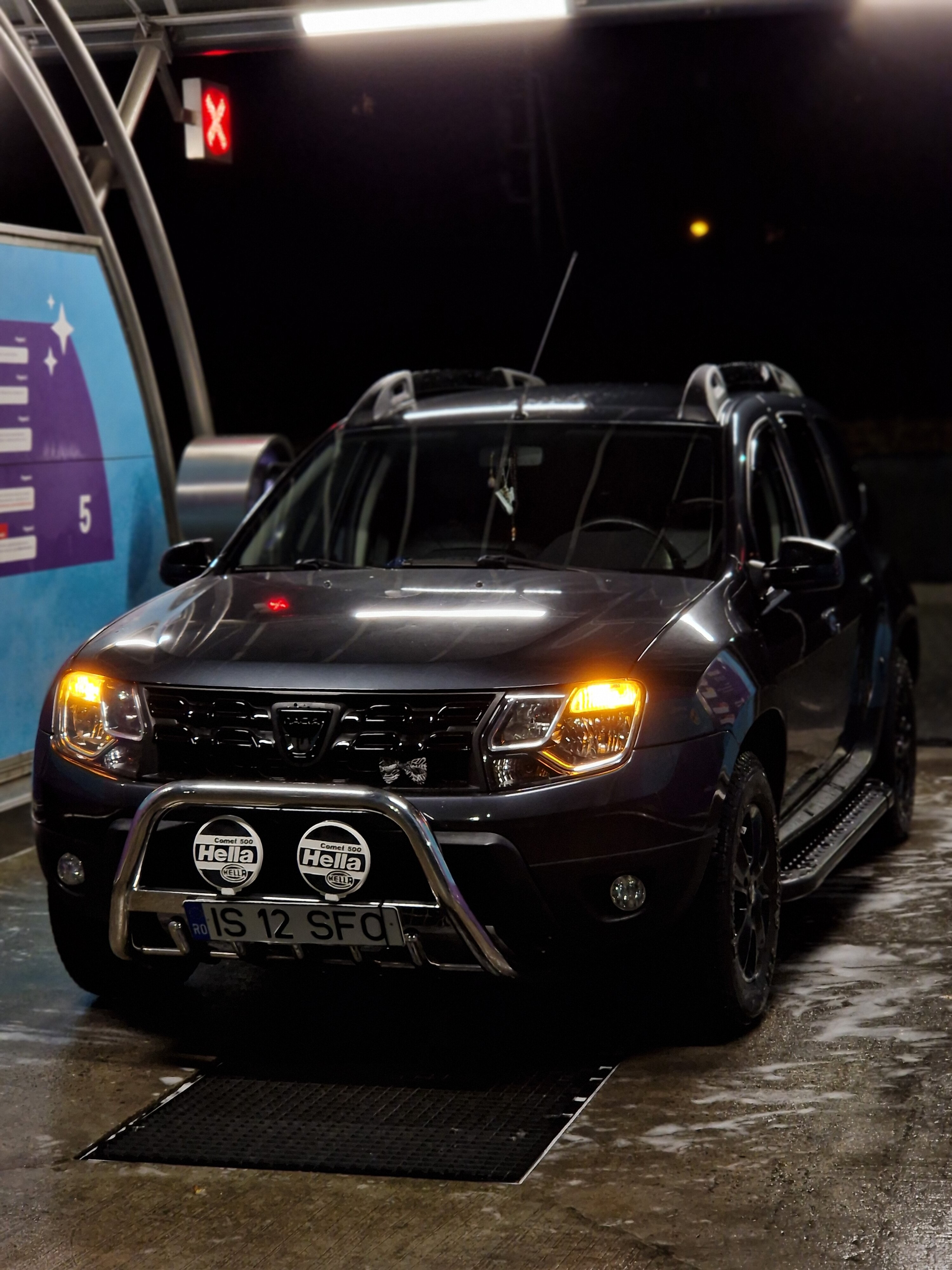

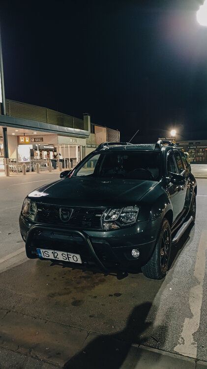

Night view🥰

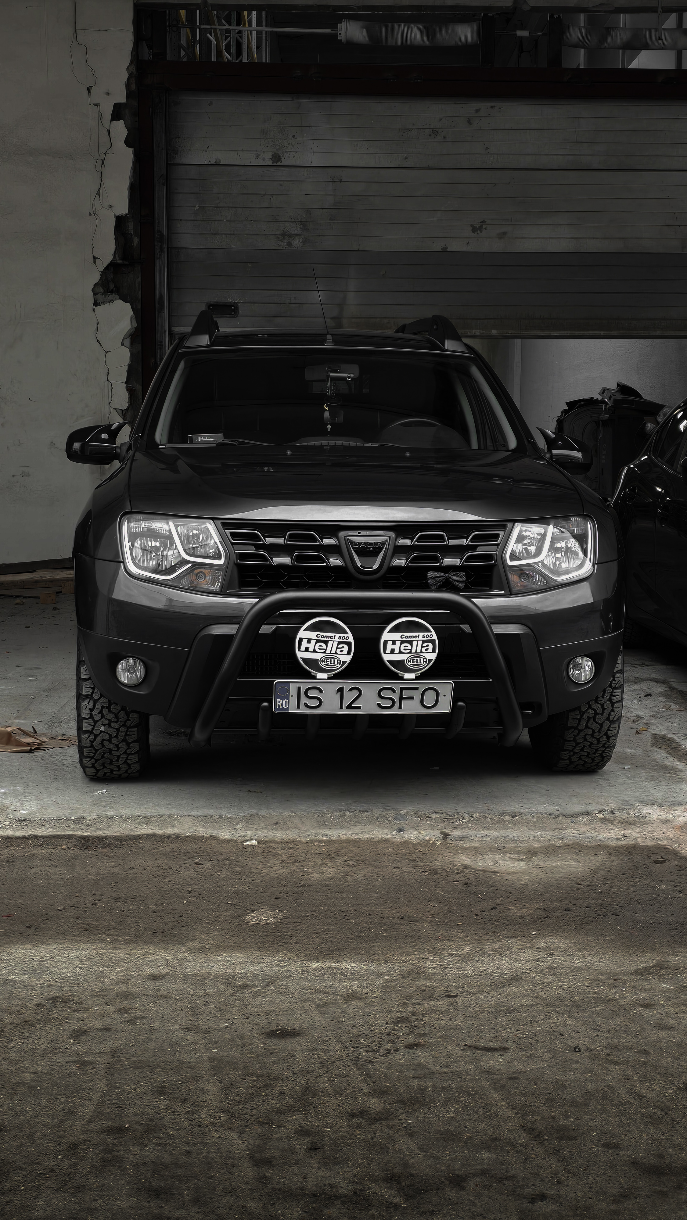

M-am gândit să ii dau un look cât mai clean, așa că am luat un set de suporți de număr slim, transparenți. Momentan am montat doar pe față, pentru că am vrut să scap de clasicul suport de număr, care pe bullbar e destul de inestetic.
Proaspăt vopsit, eleronul a fost gata de montaj.
Și iată-l pe mașină! Pentru montarea acestuia am optat să apelez la un centru de parbrize, ca să mi-l monteze corespunzător cu mastic.
Este fix piesa ce lipsea cu desăvârșire pentru partea din spate!❤️

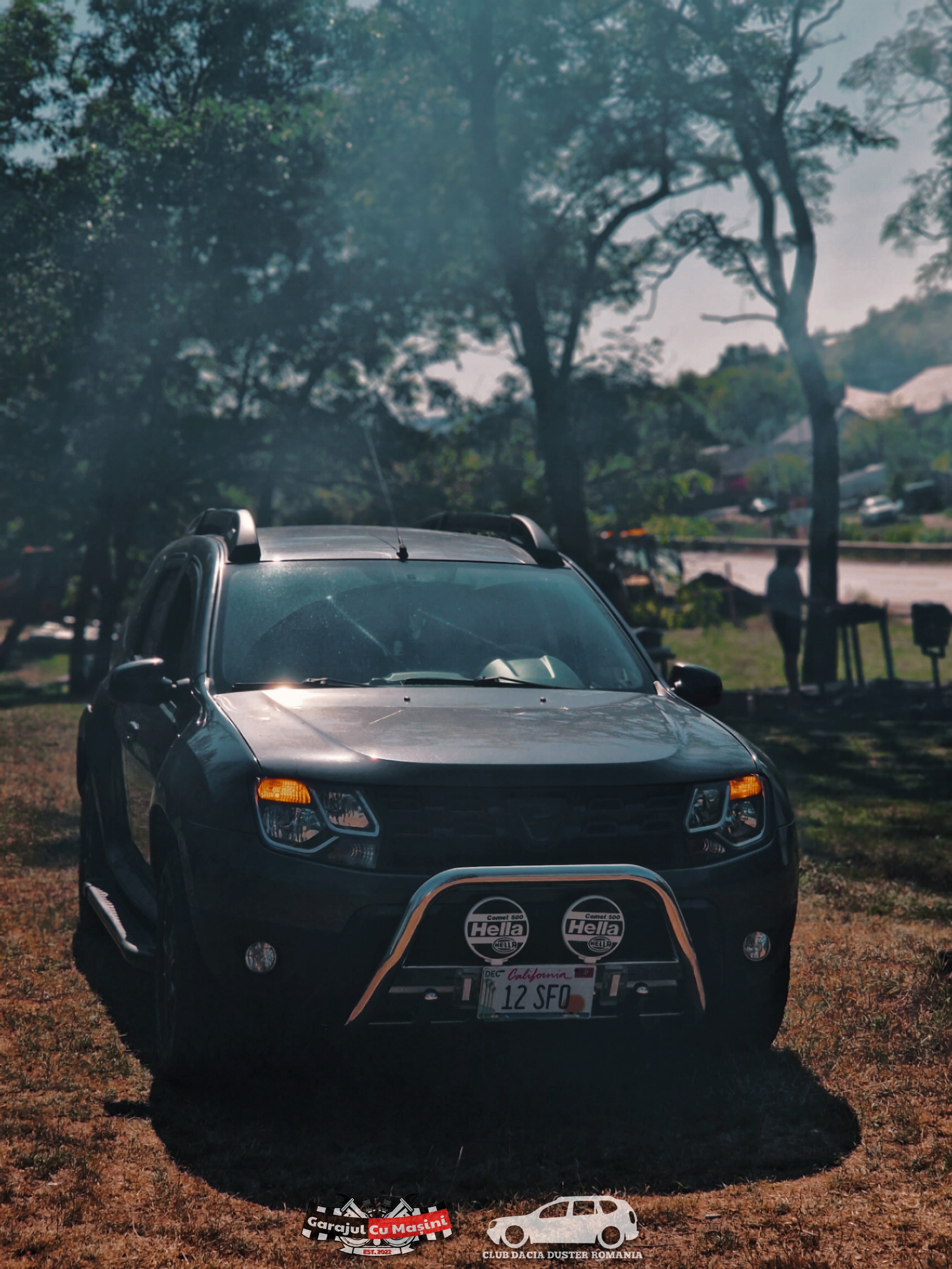

Ne facem "visul american" prin montarea unor magneți în spatele bullbarului, prin care să punem plăcuța personalizată când vine vorba de poze/clipuri.

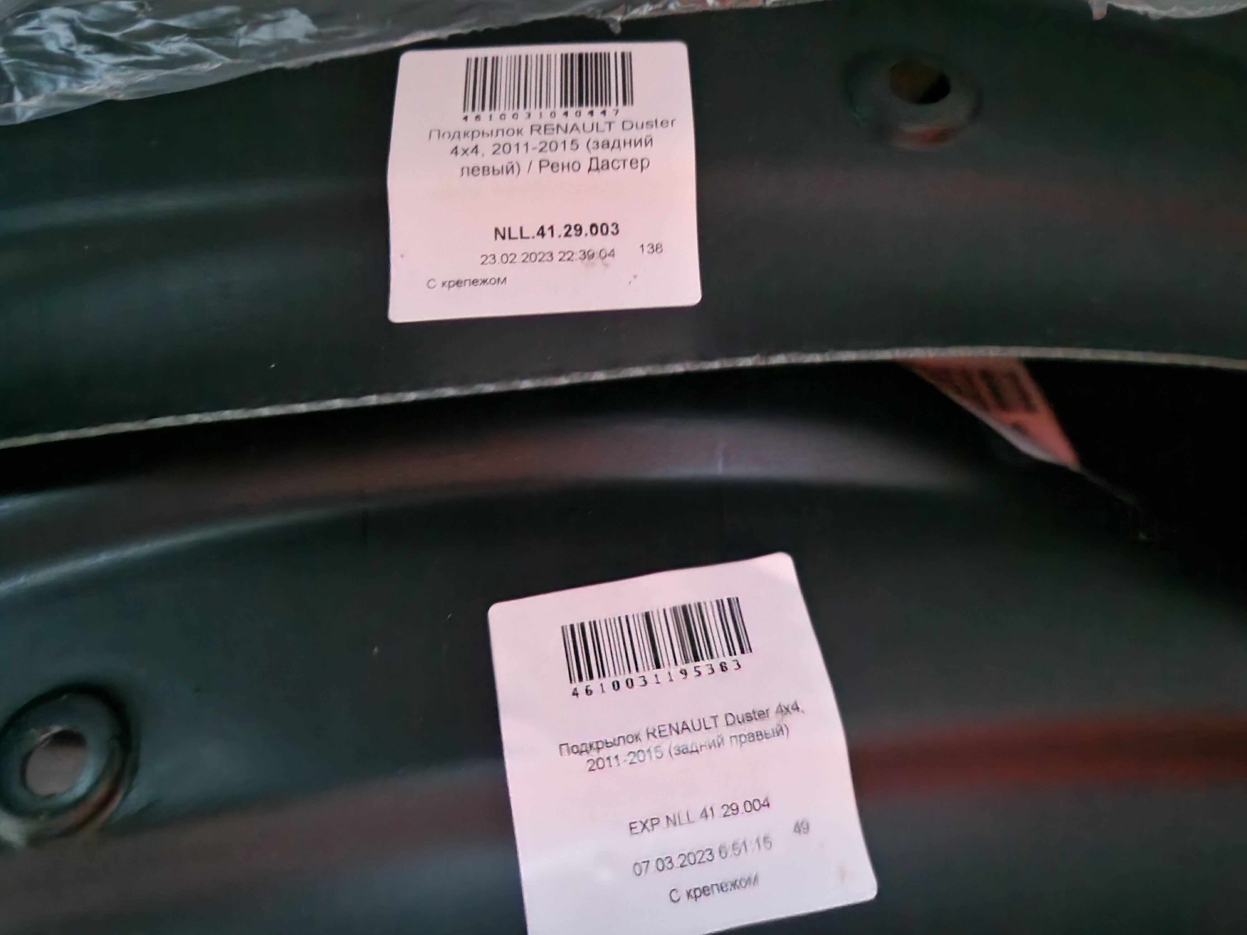

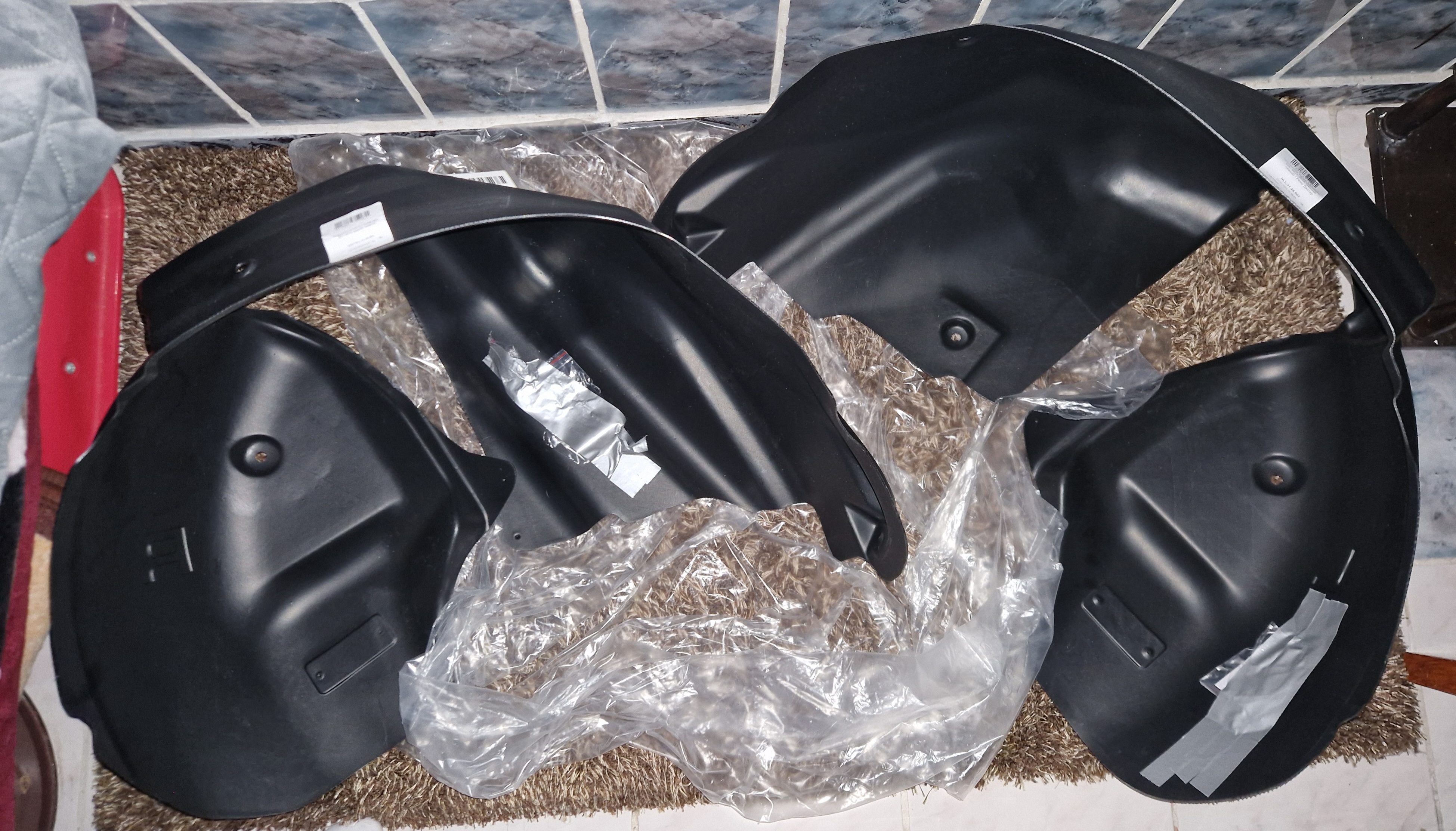

Am bifat și această zonă, vizitată strict pentru niște accesorii destul de rusești după care tânjeam de mulți ani. Într-un final, am reușit să îi iau și carenajele spate mari.
Făcute dintr-un plastic foarte calitativ si maleabil, abia aștept să le montez și să mă ocup puțin de tot ce ține de prevenția anticorozivă a tablei in zona pasajelor spate, cât și a pragurilor.
Am montat si protecțiile pragurilor care sunt mult mai arătoase si mai mari față de cele stock +că vine un set si pentru partea din spate.

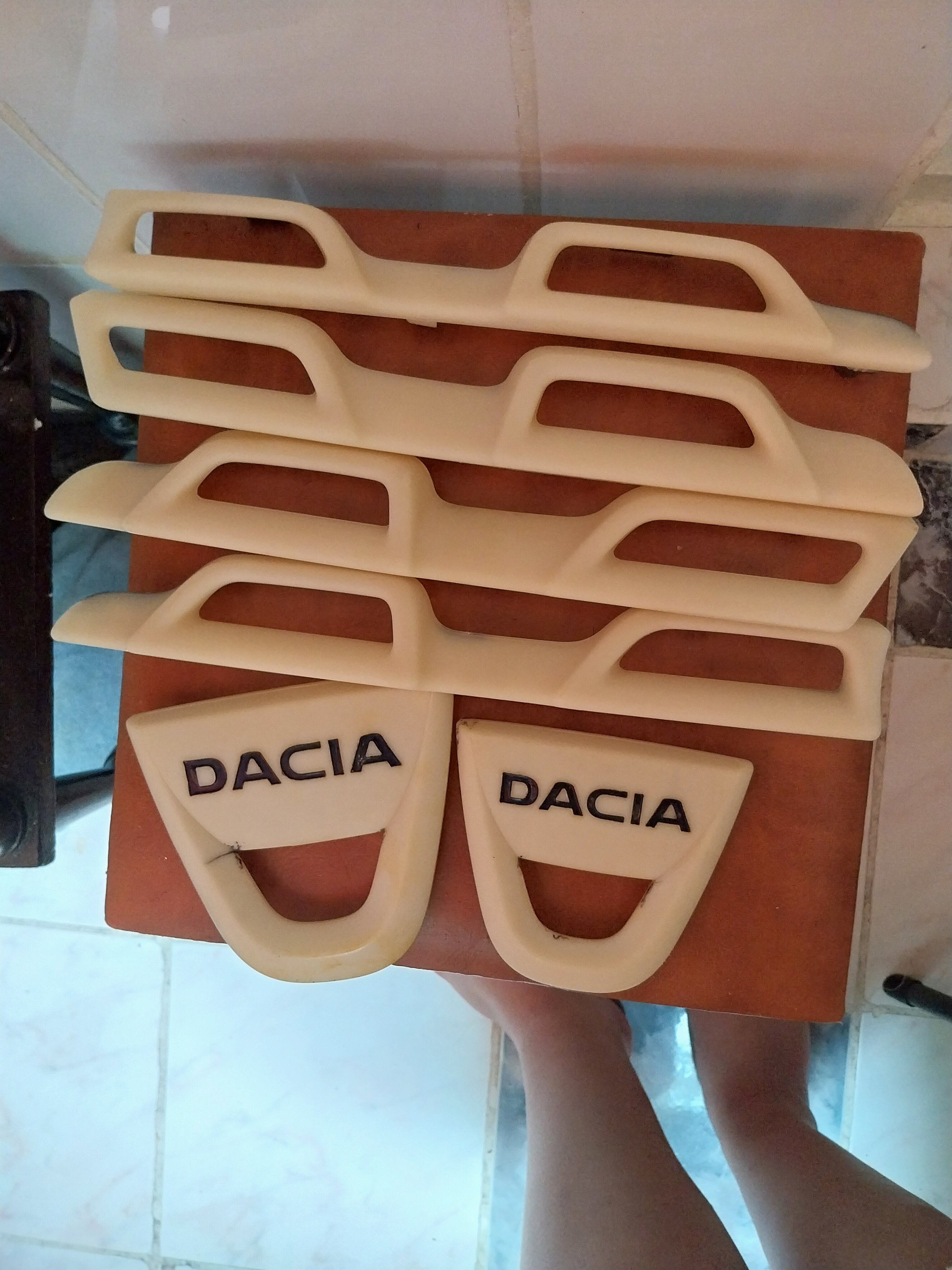

In iulie 2023, am decis sa ma apuc de grilele cromate și sigle. Erau de ceva ani colantate, dar nu mai arătau atât de bine. Așa că am luat 1L de clorura ferică, le-am decromat, șlefuite pe diferite granulatii, primer plastic, vopsea negru lucios, lac, iar rezultatul a fost cu mult peste așteptările mele.

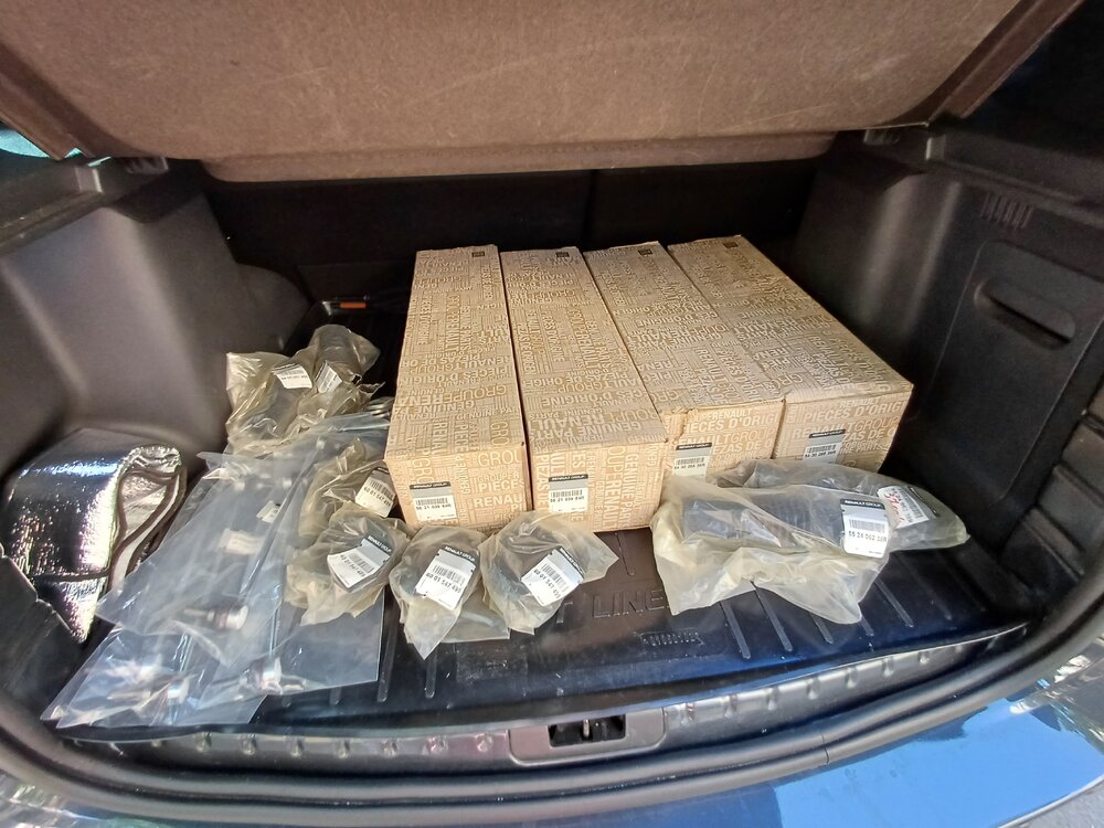

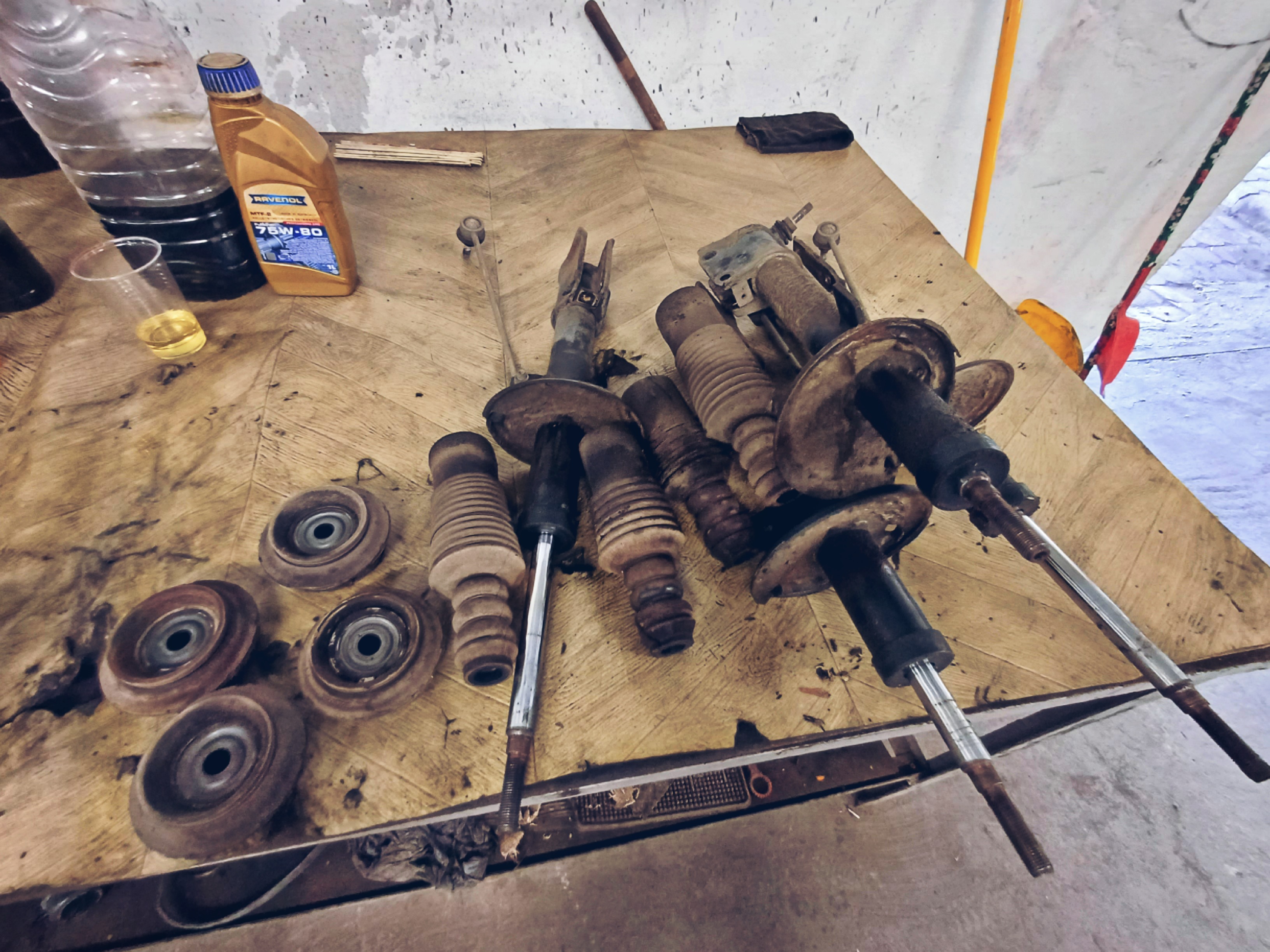

Ca si parte de mentenanță, în august 2023 s-au schimbat amortizoare, flanșe, rulmenți, protecții praf amortizor, bielete antiruliu fata/spate, toate de origine.

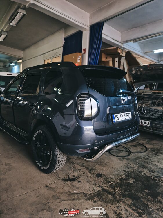

In septembrie, am zis sa ma apuc putin si de pasajele spate, ca tot aveam carenajele mari care asteptau montate.
Curatata tabla foarte bine de orice mizerie, uscata, degresata si data cu putin antifon "clasic". Desfacute si orice tip de capacele care acopera gaurile caroseriei, si bagat foarte bine ceară pentru cavități, chiar si in cele mai indepartate locuri.
Am găsit destul de puțin pământ fata de cum ma asteptam sa fie sub plastice, dar probabil treaba asta pentru ca am spalat foarte des masina, in special sub ea si pasajele rotilor.

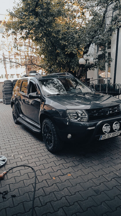

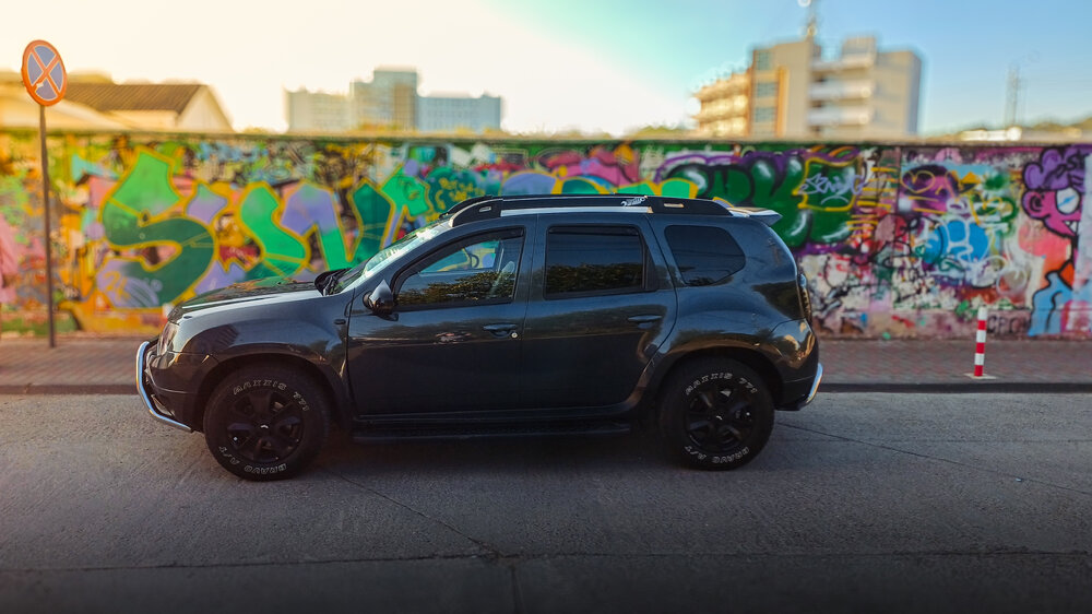

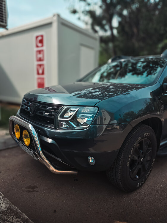

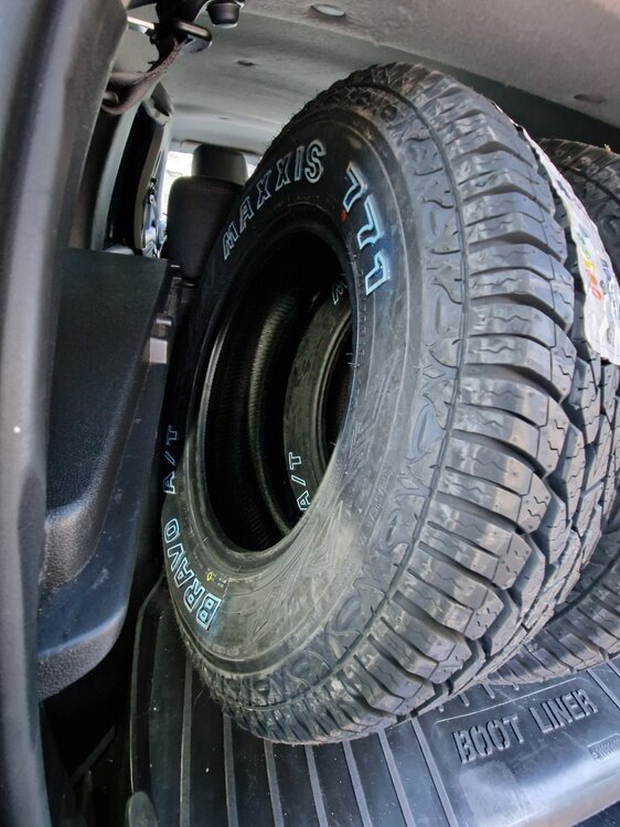

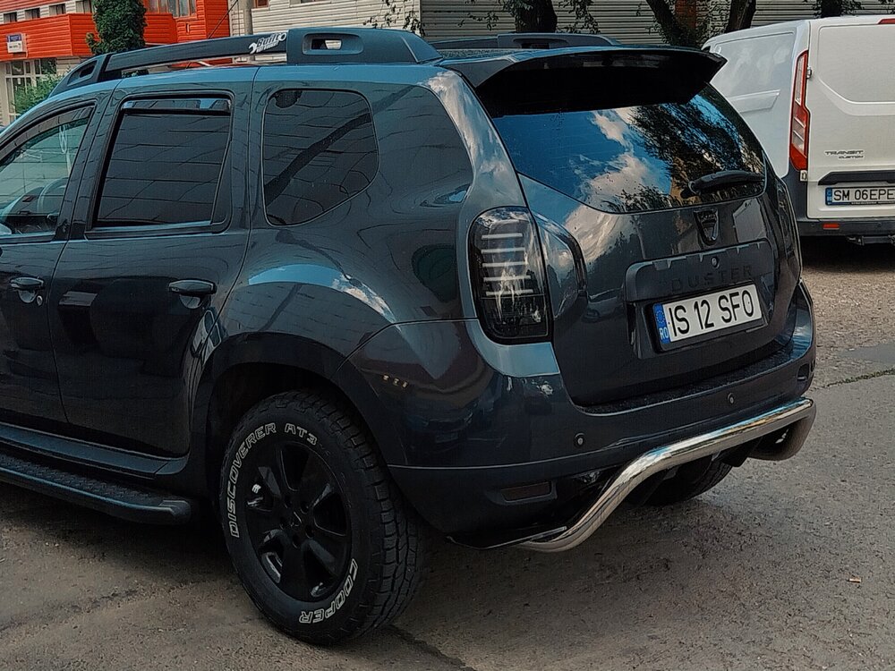

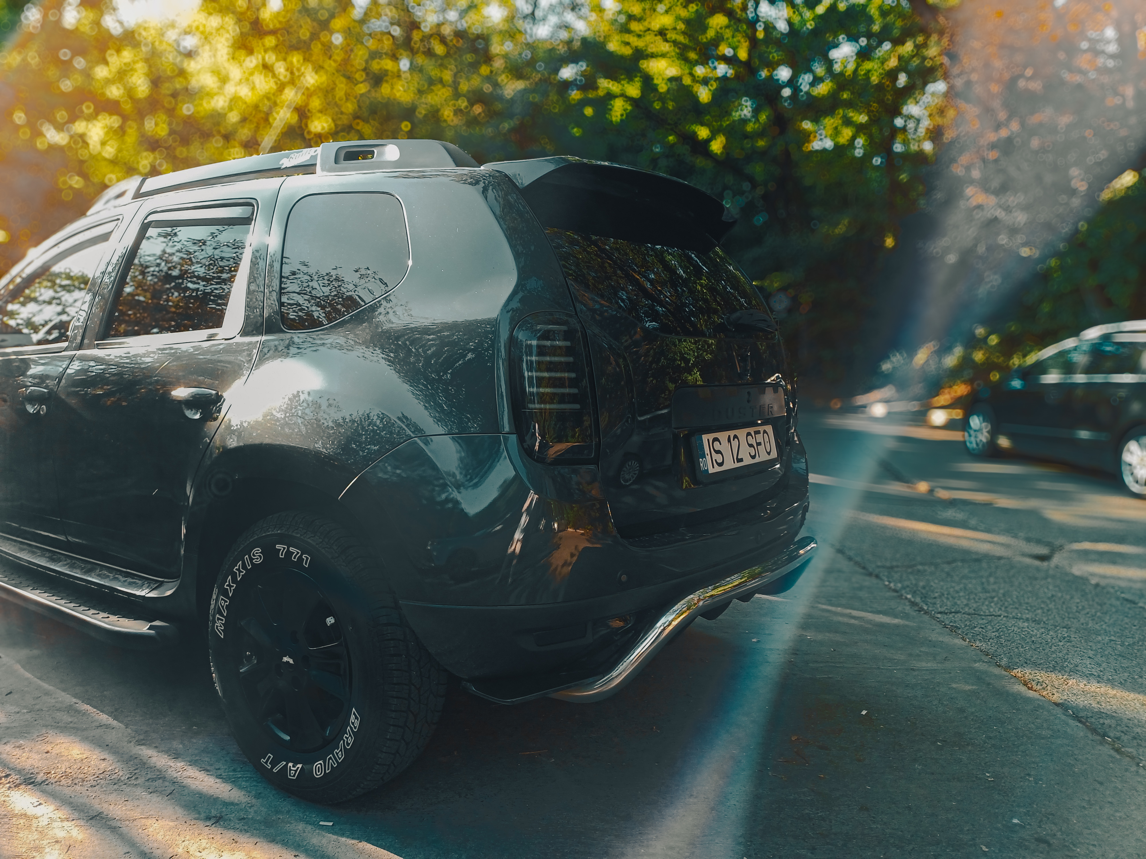

Apoi am decis schimbarea anvelopelor. Am luat o decizie la repezeala, si am achiziționat niste at-uri Maxxis 771, dimensiuni 215/70/r16. Mare grija cu ele, au doar simbolul m+s fara fulg de nea. Ca si feedback, sunt ok, pana trebuie sa intri in iarna cu ele. Desi erau noi, nu prea s-au descurcat pe zapada si gheata. Fata de cooperele at34s avute anterior, mi s-au parut un adevarat downgrade.
Halloween vibes
Si intr-un final si carenajele pe mașină. Dau super bine, arata genial, de protectie cu siguranță ajută in cazul loviturilor de la pietre.

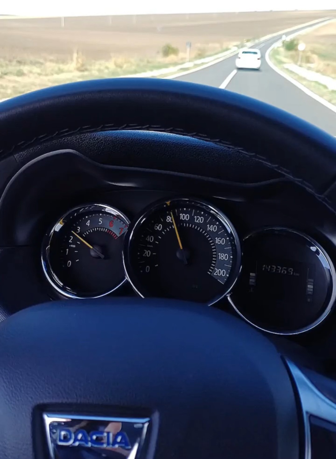

In septembrie 2024 a fost apogeul, pentru ca simțeam nevoia de a incerca ceva si la interior. Așa că, am apelat din nou la cel care m-a ajutat cu modelul de volan de pe Duster 2, însă de data asta pentru un set de ceasuri, destul de diferite fata de ce se gaseste in mod normal pe piata de vanzari.
Ziua incepuse asa
Editat de AnaLehaci
După am decolat pentru un set de ceasuri stil Brasilero💪🏼
Cer scuze la frumusețile astea de Renault
Renault Cluster, editie America de Sud, cu display negativ, afisaj temperatura apă, iluminat alb si serigrafie specifică.
In plus, s-au realizat cateva functii:
Backlight
Schimbat interval service de la 20k km la 10k km
Anulată functia confort a stergatorului spate de a șterge mereu la cuplarea marsarierului
Activată functia de temporizare a stergatoarelor pentru o viitoare manetă cu picături

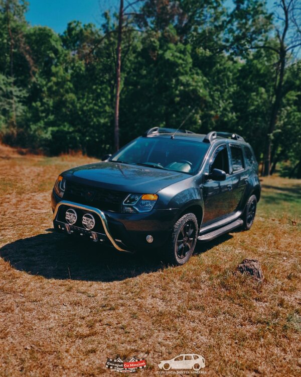

Intr-un final s-a reusit să aduc cam toata masina pe ideea de full black, de data asta vopsirea electrostatică negru mat a bullbarului față/spate aducând "touch-ul" final. Chiar simțeam nevoia de această schimbare.
Le mulțumesc pe această cale celor de la Crystal Powder Iași, care după recondiționarea jantelor actuale, m-au ajutat si cu acest aspect. Îi recomand cu drag, oameni super profi ce tratează toate lucrările cu maximă seriozitate.

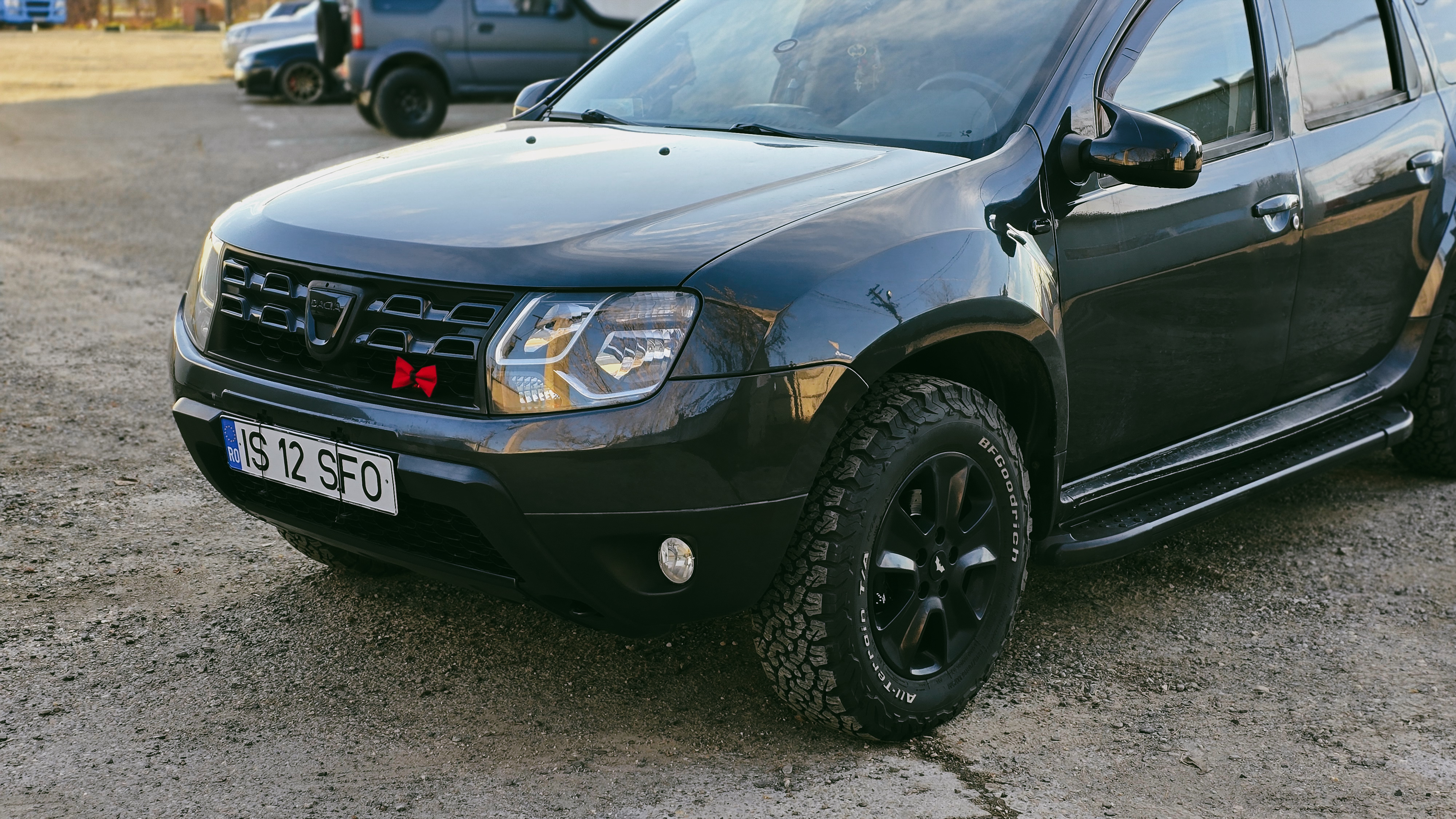

In plus, am dat Maxxis-urile si am zis să merg direct pe mult criticatele BFG KO2, tot pe marimea de 215/70/R16. 🫣
Ce pot spune e ca sunt extrem de surprinsă cu ele, după multe feedback-uri negative de la cei care le-au mai avut pe mașină.
Testate pe asfalt, cu 80-90 kmh nu au un zgomot de rulaj cat sa "nu te mai intelegi in mașină". Ceva se simte, dar deloc deranjant.
Sunt probabil cele mai grele AT-uri avute pana acum, însă manevrabilitatea e super buna în volan.
Gropile si speed bumperele nici nu le simti că treci peste ele. Confortul mi se pare mai îmbunătățit in asemenea situatii.
Un minus e că se încarcă rapid cu pietre destul de mari pe drum neasfaltat. Iar cand revii la viteze de rulaj mai mari, le descarcă din plin :)) Având banda de rulare/pattern-ul atât de agresiv, mi se pare și normal.
Până acum imi plac, ramane de vazut pe ploaie si conditii de iarna cum se comporta, dar asta va depinde si de presiunea din ele. Pentru asa ceva imi voi lua un compresor sa fie mereu in caz de orice.
La momentul actual sunt puse la 1.9 bari, si se descurca excelent. Mai actualizăm pe parcurs.

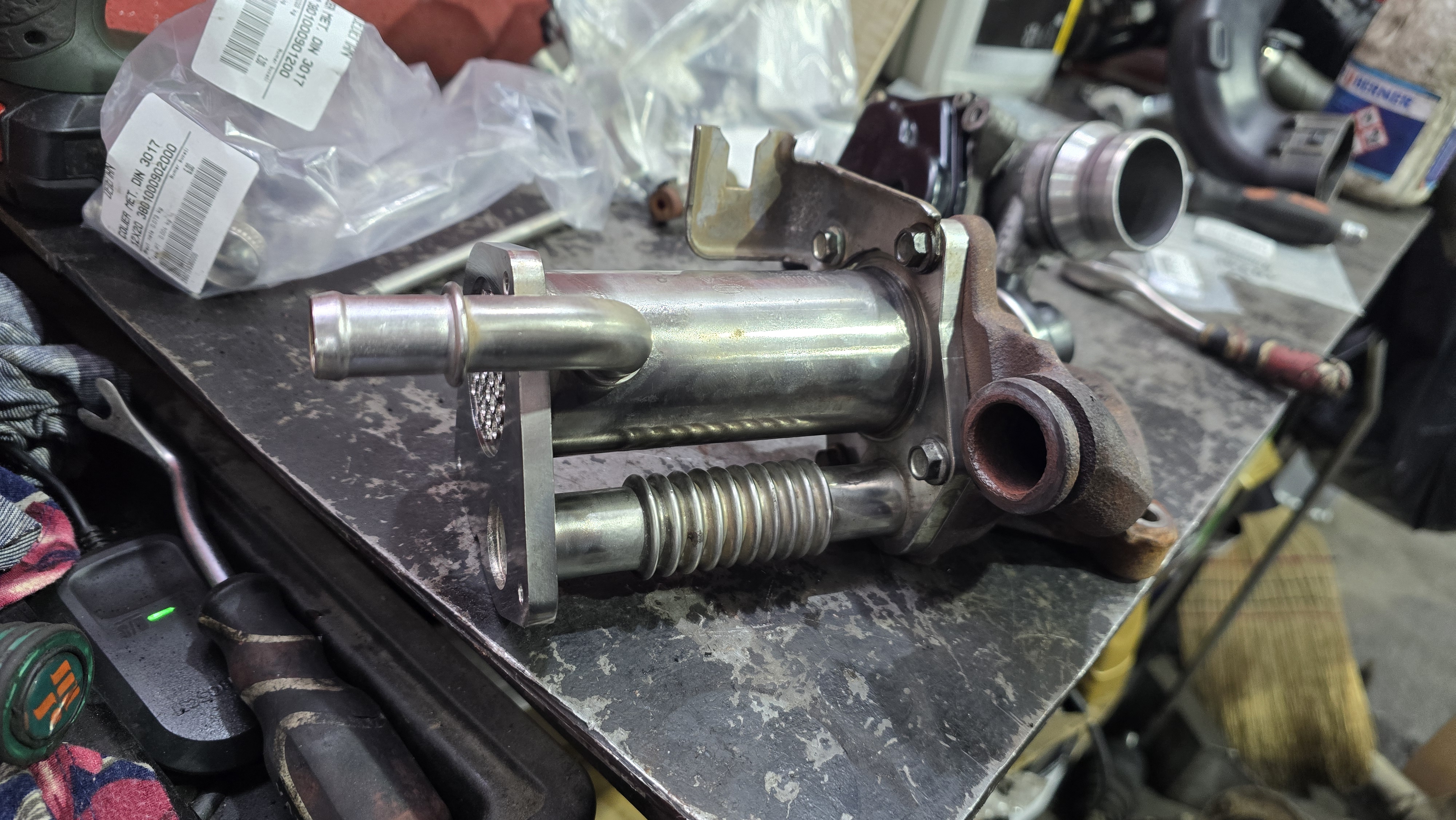

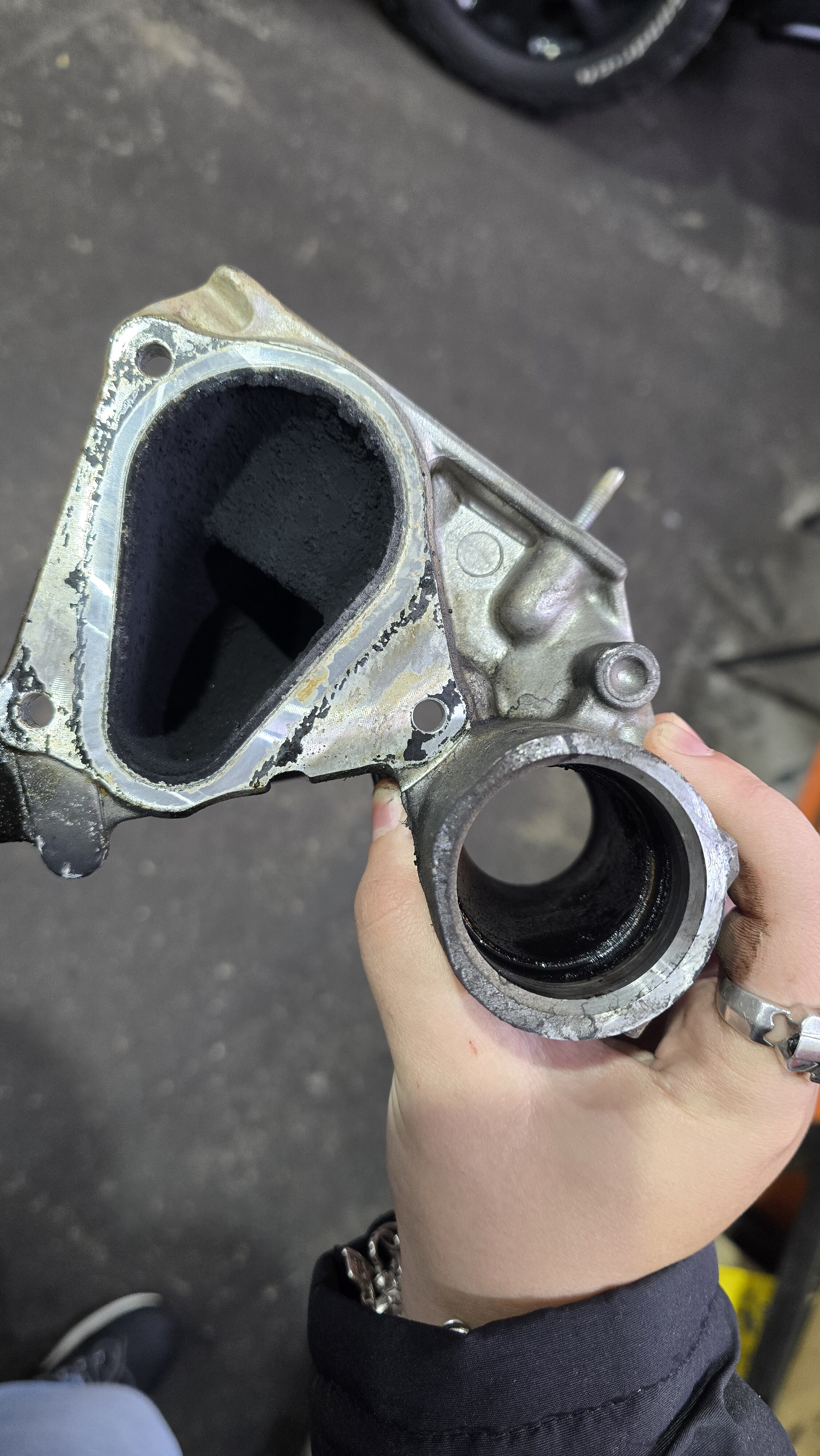

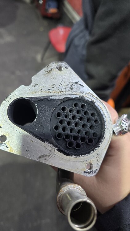

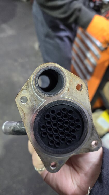

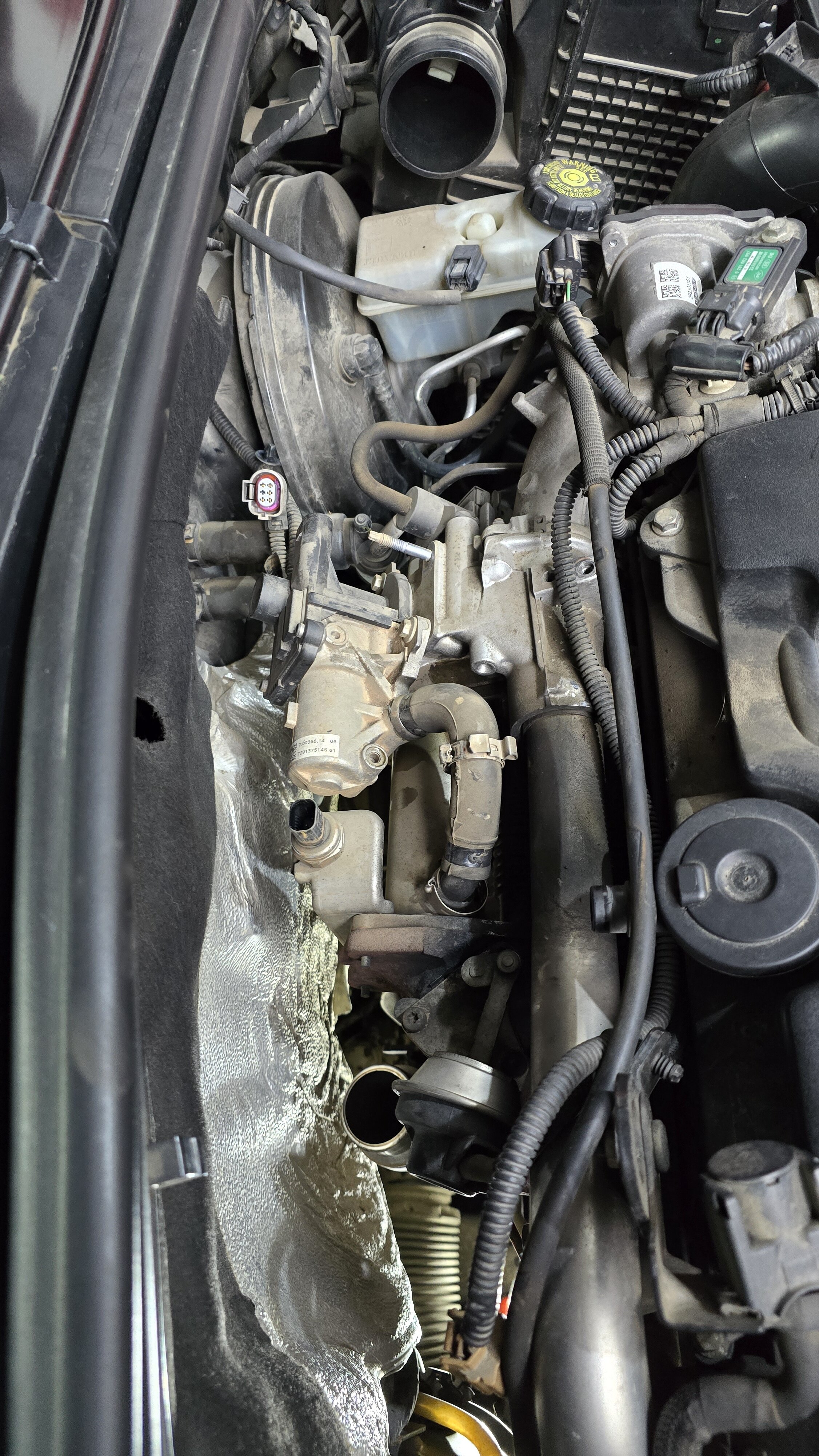

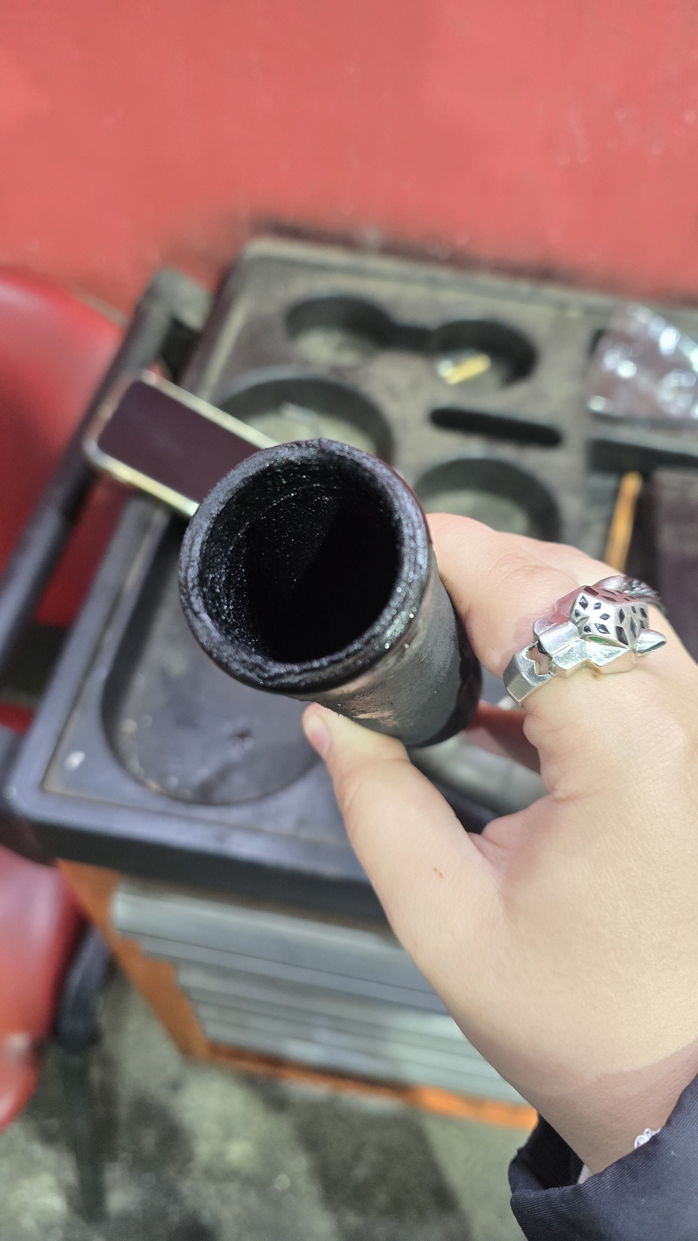

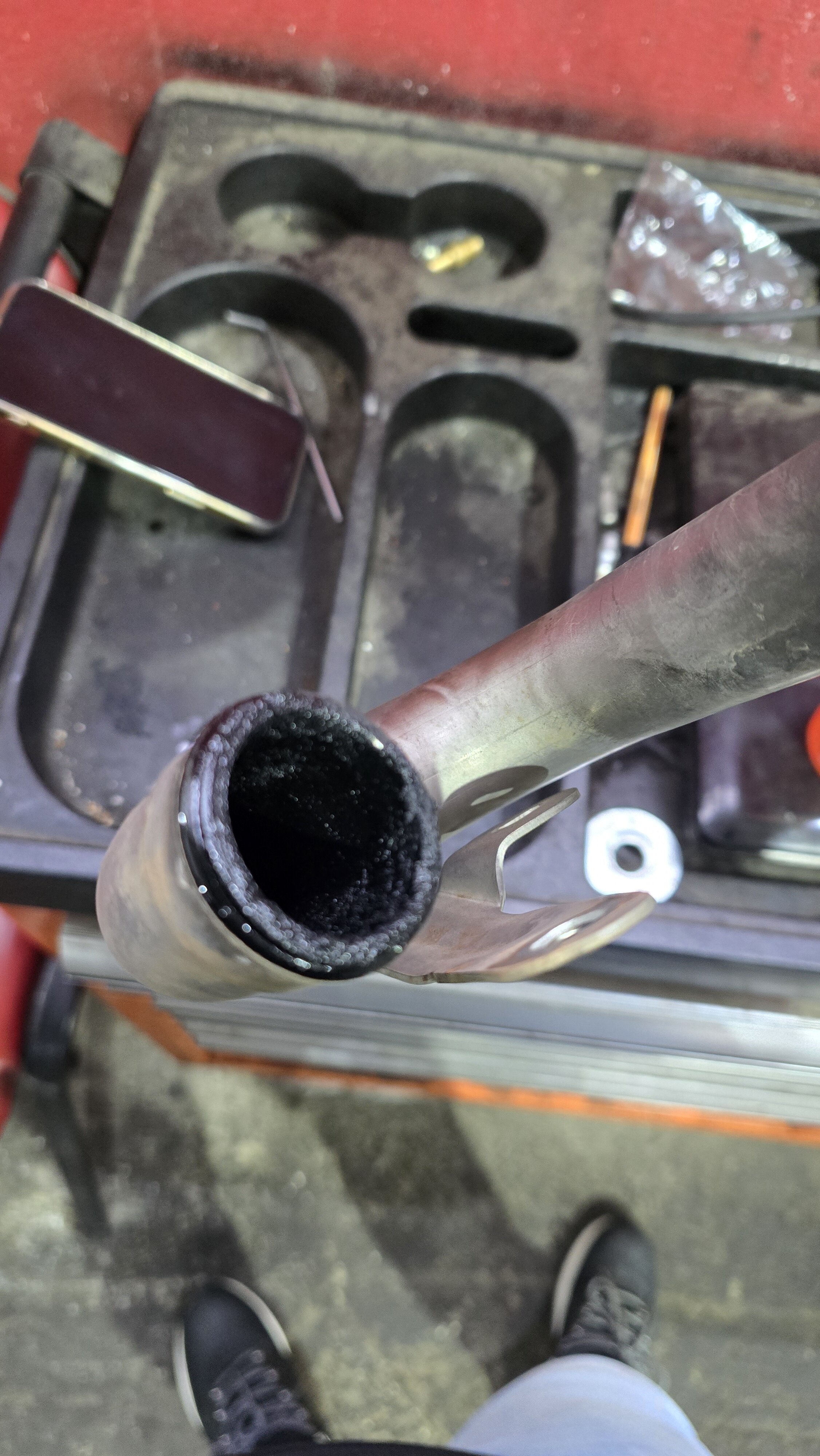

Plus in octombrie o lucrare de mentenanță pe EGR si tot sistemul său. Pentru 145.000km si 11 ani de fabricație, am zis ca ar trebui sa ofer atentie si acestei zone.
Ma asteptam sa arate mult mai rau, mai ales ca e folosita destul de mult intr-un oras aglomerat si plin de trafic, însă pot spune ca m-a impresionat in modul bun😁
Curățată inclusiv tubulatura J spre EGR
Curățat racitorul de gaze
Curățat housing-ul valvei, inclusiv clapeta de accelerație.
Am schimbat și furtunasul de la senzorul de presiune gaze evacuare, însă nu prezenta niciun fel de fisură, desi ma asteptam la acesti km sa aiba macar urme de uzura, însă nu a fost asa.
Montat totul inapoi, schimbate garnituri, o-ring-uri noi, alte coliere, iar operatiunea a fost realizata cu succes
