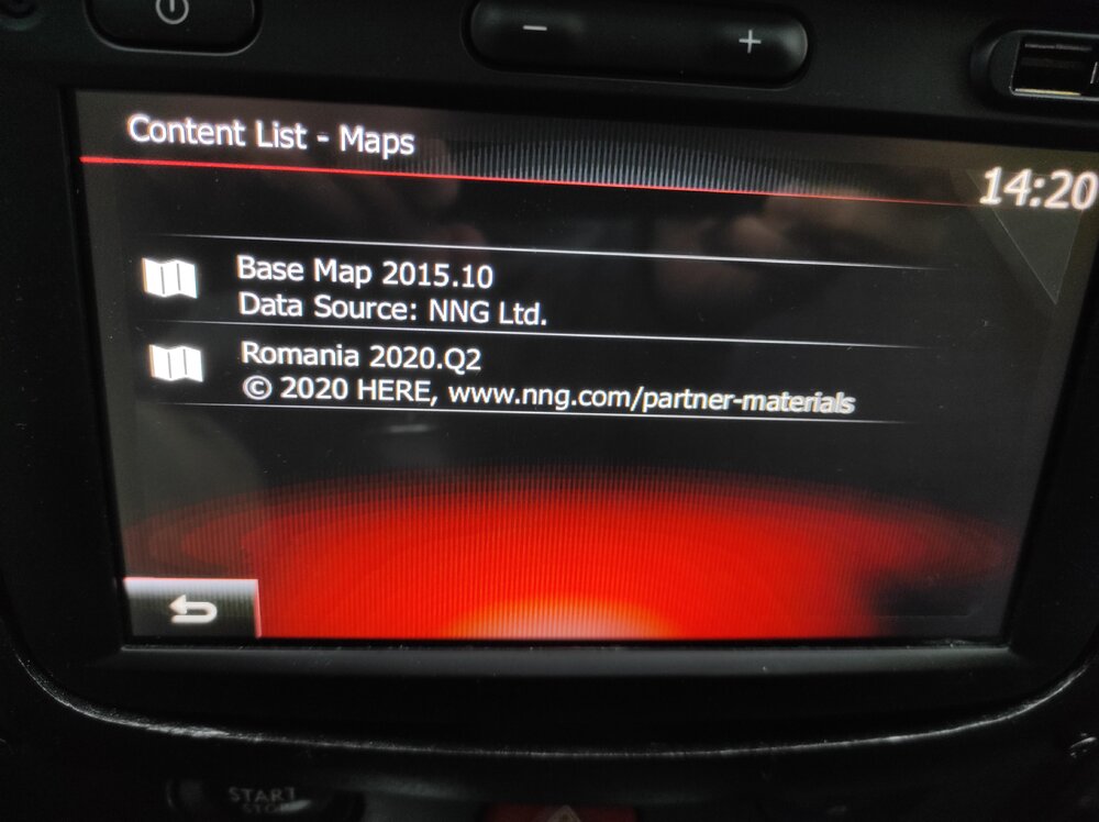

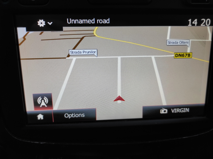

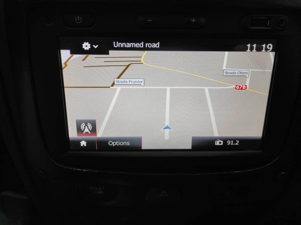

Salut, a patit cineva dupa Adaugare harti si licente Navteq.2020.Q2 (cu scripturile Shell bine cunoscute) pe Medianav Evolution 1.0.13.3 ca dupa pornirea navigatiei, si adaugarea destinatiei, locatia sa nu fie afisata in timpul mersului (ramane setata pozitia pe harta de unde s-a facut Update la harti, si ICON-ul masinii ramane fie ROSU - initial, cu niste licente de pe forum rusesc, fie ALBASTRU, dupa ce am incercat cu cele 3 licente standard, de pe forum-ul francez, dar pozitia masinii tot nu se schimba in mers...).
Medianav 3-ul -> l-am instalat după aceea, radioul auto medianav era Virgin, nou, nu fusese pus pe nici o masina, era în mod [Connect diag tool], am pus toți parametrii (codul hărții, driverele audio/acustica, gps, cod VIN, data 01/01/01, etc.) printr-o interfață CAN Multimedia, folosind DDT, și a functionat bine, cu excepția faptului că licențele și hărțile nu erau prezente, deoarece unitatea radio era cum spuneam, neconfigurata inainte ... funcția GPS am pus-o activă de la prima configurare, cu codul de hartă am pus WEU de la prima setare (Inca din prima faza connect diag tool) ...Navigatia este acum montata pe masina mea, un Renault Megane 2, am facut retrofit cu montare microfon, Rear view camera, comenzi volan, totul functioneaza, inclusiv Android auto, mai putin pozitia pe Navigatia iGO....

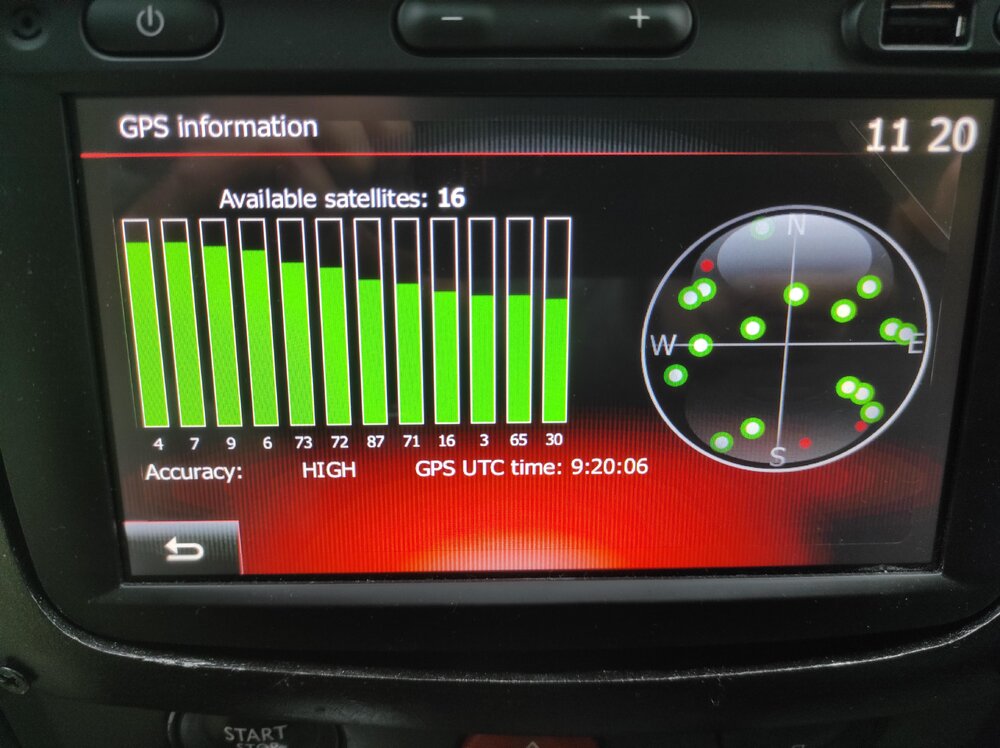

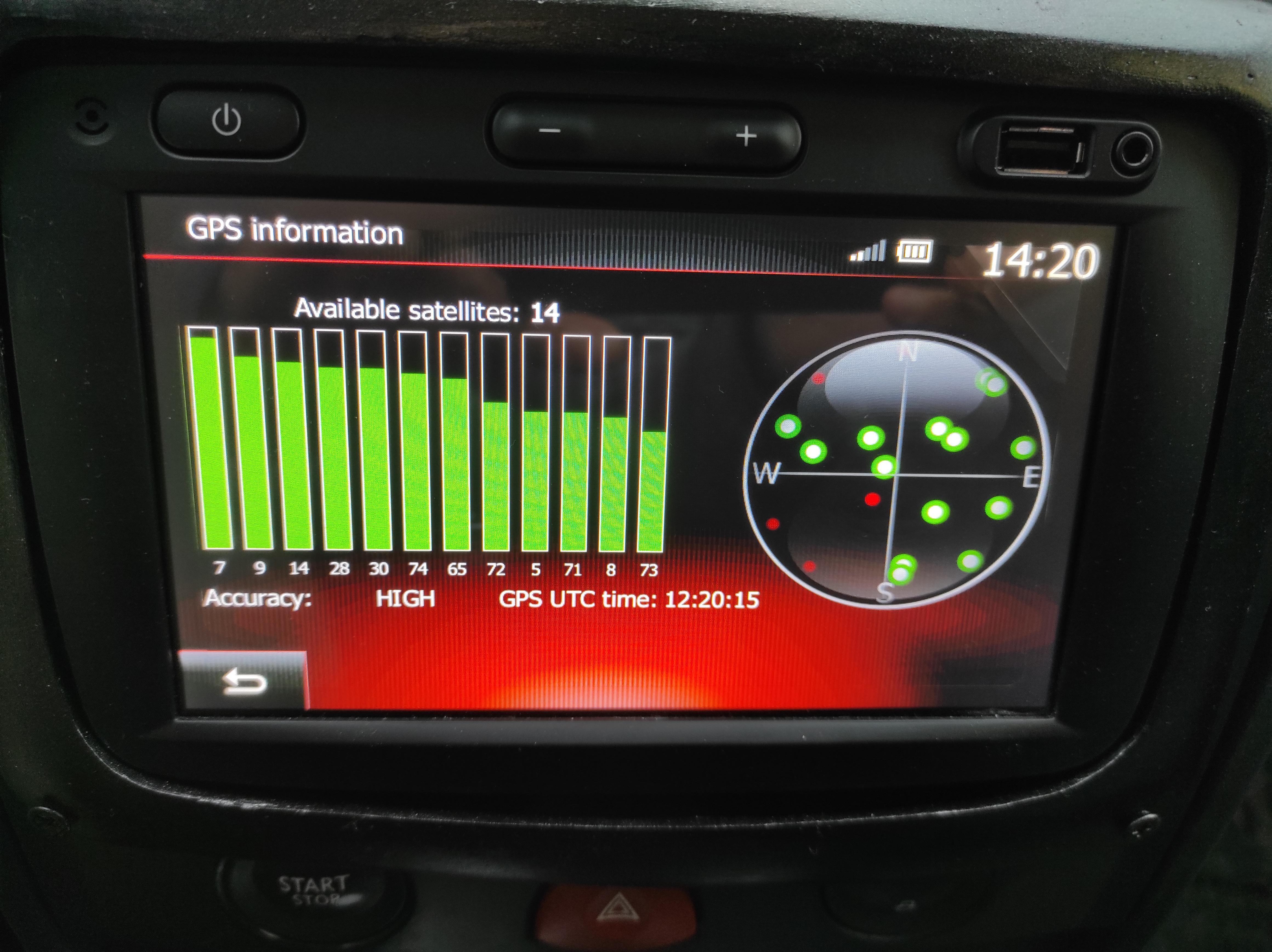

Pt info si completare, semnalul la GPS este ok, se vad toti satelitii in program....
Fișierul NNGNAVI.exe trebuia înlocuit si l-am inlocuit cu versiunea deblocată/crackata (initial, cu versiunea standard de executabil NNGNAVI.exe cu care a venit navigatia, cu orice licente am incercat, nu treceam de butonul Agree sau imi dadea mesaj de eroare ca Licentele sunt incompatibile).... Codul MAP din firmware-ul de navigare este [WEU] - EUROPA DE VEST

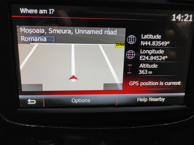

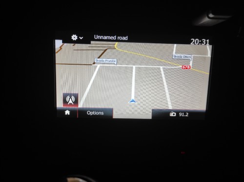

GPS-ul mă poziționează, dar săgeata de navigație (CAR) nu se mișcă când masina merge....Totul pare să funcționeze, dar când mașina începe să se miște, poziția mașinii rămâne statică, nu se mișcă.....
Am șters deja SAVE și nu am ECO si 4x4 activ, dar niciun rezultat.
Daca este nevoie, pot furniza output-ul comenzilor „/ sbin / fw_printenv” și „/ sbin / misc_getprop” si aoutput-ul de la scriptul shell de DIAG_NAVI - poate acest lucru ar putea ajuta să găsim cauza radacina....
Am făcut și actualizarea [fw_setenv hwvar 0x1200], o voi testa mai pe seara pentru a vedea dacă funcționează sau nu .... (initial, de noua, navigatia avea hwvar 0x1300, iar pozele sunt facute cu hwvar 0x1300)
PS Am văzut că în fișierele log, data sistemului de operare LINUX era de -2 ore ca data afișată în meniul HOME al interfeței Medianav (în dreapta sus) .... Nu știu dacă este normal sau nu .... (data interfeței Home Medianav este sincronizată automat cu GPS)
A intalnit cineva pana acum asa ceva, la o navigatie nou nouta ? Oare s-ar rezolva daca ii mai scriu o data versiunea de firmware de 1.13.3/update.lgu, sa-i dau Make virgin din MICOM, sa reiau configurarea si repunerea de licente, NNGNAVI.exe, harti ? (acum este firmware-ul initial, nu a fost scris niciodata). Chiar este enervant ca nu am gasit o rezolvare pana acum, si mai sunt cazuri prin America de sud si Rusia, in special pe Navigatii noi, nemontate initial pe nici o masina....
Merci mult tuturor pentru ajutor.

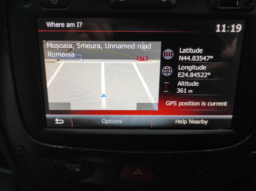

Salut, am facut testul dupa trecerea la parametrul [hwvar 0x120], si tot nu functioneaza, tot nu ia pozitia in timp real, in miscare....
Poziția mașinii este aceea că din momentul în care am pornit Navigatia......
Am adăugat fotografiile ....
Are cineva vreo idee, ce sa mai incerc ?

Am făcut Retrofit la unitatea Medianav, am montat-o/adaptat-o pe un Renault Megane 2, care are conectori ISO. Am utilizat un cablu adaptor, care însă nu avea tras și firul care trimite către Medianav semnalul Vehicle speed, cu viteza mașinii. (Mufa își, pin A2 <->Mufa medianav, pin 13). Fara acel semnal, nu se updateaza pozitia mașinii, pe harta, in timpul condusului...
