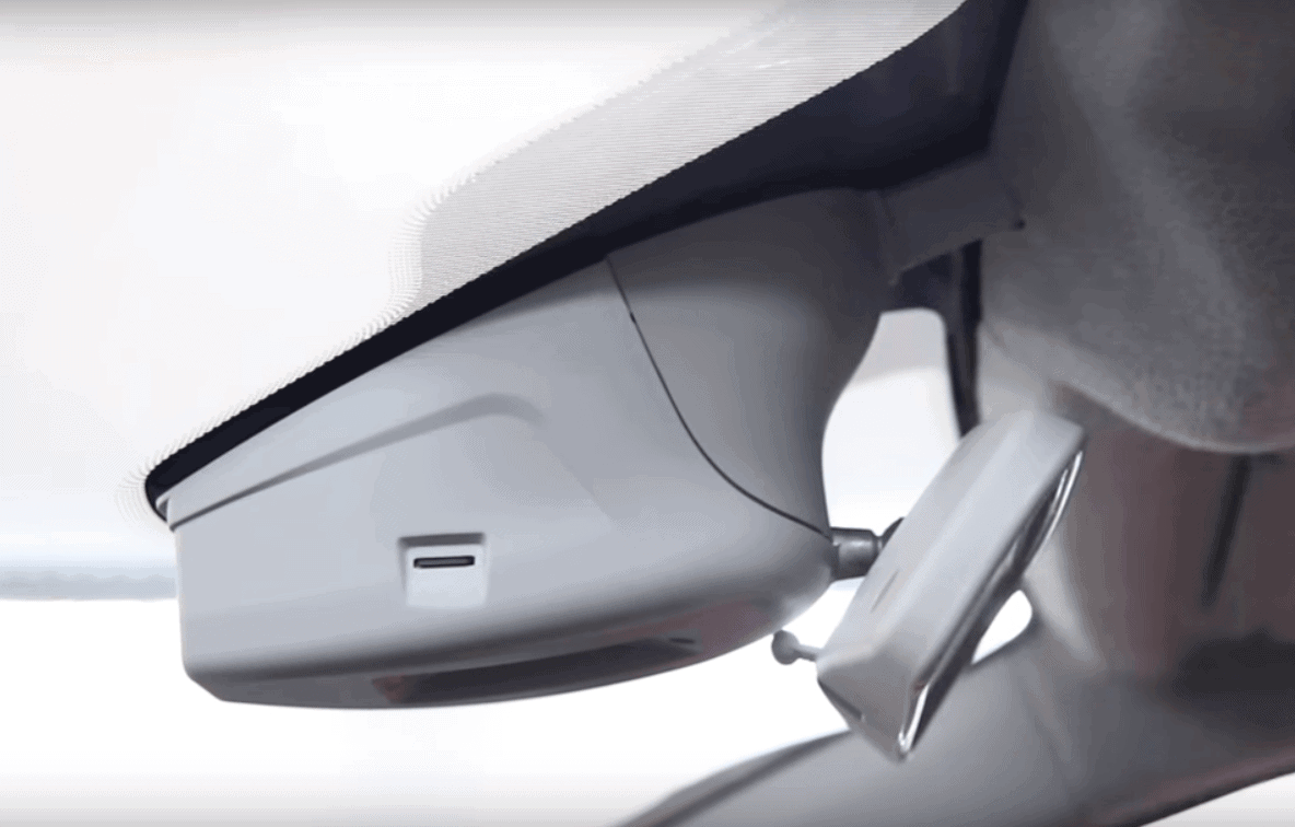

Cu senzor ploaie:

Senzorul de ploaie nu exista ca dotare in configurator. Sa inteleg ca cel din camera poate fi recunoscut de modulul de confort al masinii? Cum se activeaza mai apoi, avand in vedere ca prima treapta a manetei stergatoarelor de parbriz e pentru functionare intermitenta si ritmica?
Cea fara senzor de ploaie pare aceeasi cu cea de pe Duster 1/Sandero. Cea cu senzor vad ca are carcasa alba si din ce tin minte la mine carcasa aia de la oglinda e tot alba.
Senzor de lumini am insa de ploaie nu. Cred ca va trebui sa o cumpar pe cea cu carcasa alba, cea cu senzori pentru ca cealalta nu pare sa se potriveasca. Am sa verific mai tarziu.
Senzor de ploaie sau lumina. Sunt in acelasi loc, intr-o carcasa de la oglinda retrovizoare. Carcasa DRV-ului include sau nu include acesti senzori in functie de configuratia masinii
Daca ai sensor de lumina, atunci da trebuie sa achizitionezi varianta in carcasa gri deschis

Carcasa DVR-ului are doar electronica acestuia si nu contine nici un senzor. Acesta, daca exista, este lipit de parbriz.
DVR-ul se alege in functie de existenta acestui senzor pentru simplul fapt ca piciorul oglinzii are forma diferita, care permite instalarea unuia sau a celuilalt DVR.
Asa ca daca exista senzor de lumina sau ploaie, masina va functiona in consecinta.
Uite mai jos cateva poze care sper sa te lamureasca:
Oglinda fara senzori:
DVR-ul instalat pentru acest tip de oglinda:
Oglinda cu senzori:
Senzorul de pe parbriz:
DVR-ul pentru modelul cu senzor:
DVR-ul instalat:
