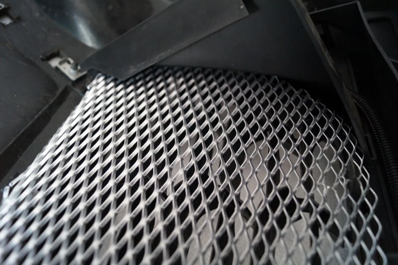

Saptamana trecuta un coleg de munca , foarte trist mi-a spus ca la fordul lui i s-a spart radiatorul de la o pietricica infipta destul de mult in radiator. Tardiv, l-am vazut ca si-a cumparat o plasa
