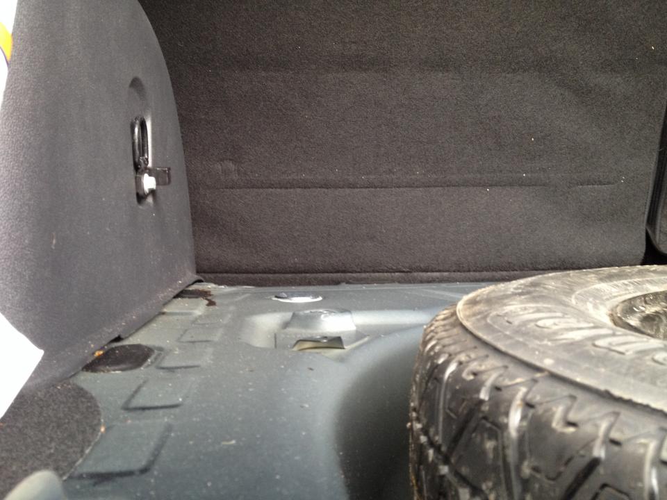

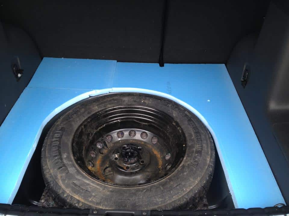

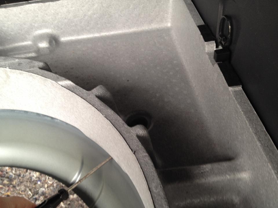

Marele meu regret la masinuta aceasta a fost mereu portbagajul redus ca dimensiuni. De ce cei cu 4x2 sa aiba mai mult spatiu(475l relativ la 408l)? Ce este de facut? Am cautat o roata de rezerva de d

De cand am cumparat masina, ma rodea sa incerc chestia asta. La prima vedere, pare mai mare portbagajul.

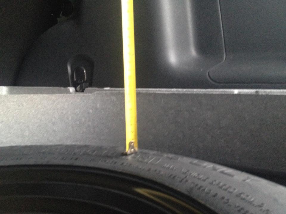

As fi curios totusi, daca ar fi cineva cu 4x2 care sa faca penultima poza sa vedem la ce adancime se afla la ei podeaua.
LE: Penultima poza este facut cu protectia de portbagaj montata care este din spuma si are si ea 3-4mm.
