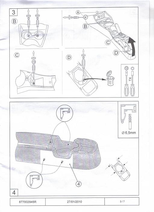

Si eu am montat, dar nu originala Dacia. Am dat 65 de lei, fata de cea originala care nu cred ca isi merita banii.
A durat cam 20 de minute, fara sa scot consola.
Am dat scaunele in fata la maxim, am dat gaurile in plastic si gata.
Sta foarte bine si nu se misca.
Am sa revin cu poze pentru ca masina este in service si nu stiu cand o sa fie gata.
Iata si pozele:
