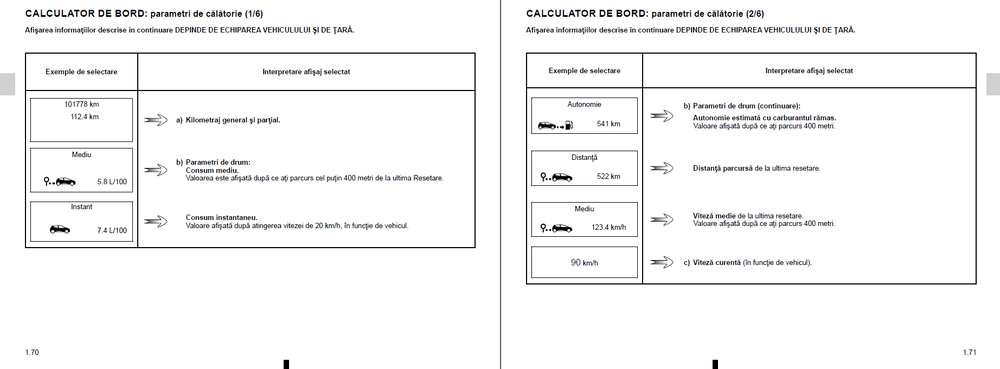

Tocmai ce am achiziționat un duster 2018 1.6 cu GPL din fabrica.
Am văzut ca în bord exista opțiunea de ceas și temperatura însă mie nu mi-o arata. Se poate activa cumva?
Și încă ceva? Cum pot vedea consumul și tot ce ține de consum? Le activez cumva?
Dacă dau pe săgeți nu îl găsesc.
Mulțumesc!

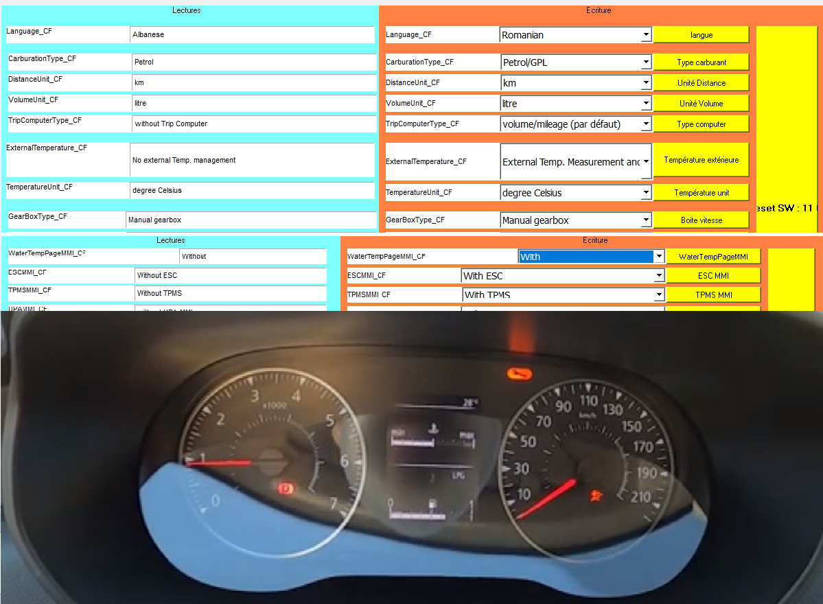

Salut si bun venit in aceasta comunitate. Din cate stiu si la Duster II HJD daca tabloul de bord suporta aceste functii atunci via diagnoza se pot activa trip computer (date consum) si temperatura lichid racire motor, daca nu sau daca acest lucru nu se face in mod conform atunci se obtine doar eroare (si trebuie revenit la configuratia initiala a masinii), poate ceilalti colegi de forum iti ofera mai multe detalii.
Ceva îmi spune că are Tablou de Bord LCD, cu segmente pe fond albastru, în plus e 2018, deci nu prea ai suport hardware pentru tot.
Ceas și Text da, computer de bord da (cu bălăriile de rigoare pe GPL), altceva nu.
