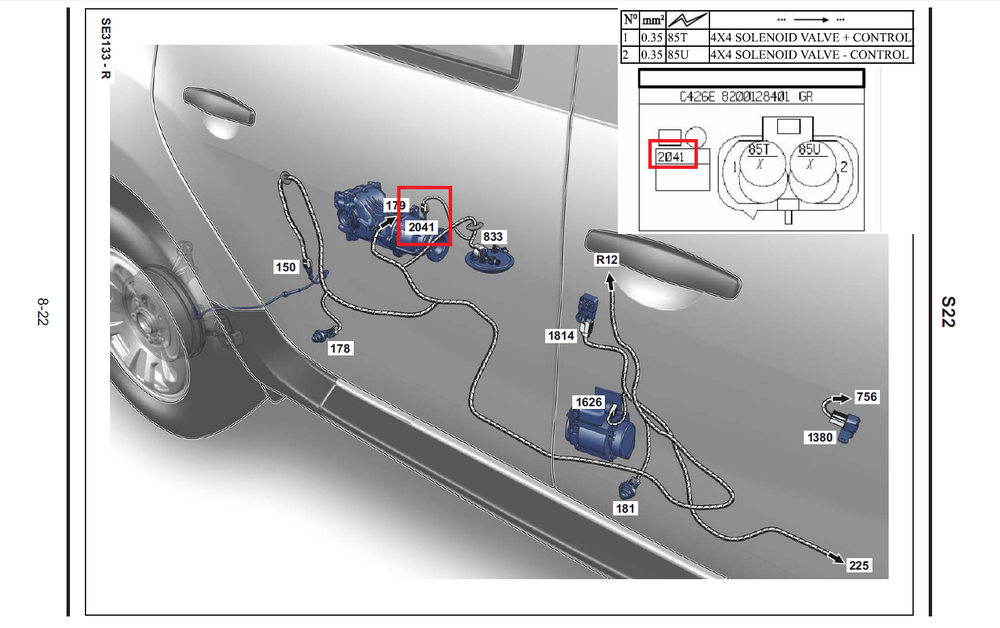

Gabi poate fi de la mufa de cuplare 4x4 grup diferential spate.Trebui mai intai sa o decuplezi,sa-i dai cu un spray de contacte electrice si sa o cuplezi la loc.Asta ar fi cel mai bun caz.Daca nu merge trebuie vazut cablajul care intra in grup.Acesta se deterioreaza si trebuie inlocuit de un mecanic priceput.Bafta si spor la treaba.

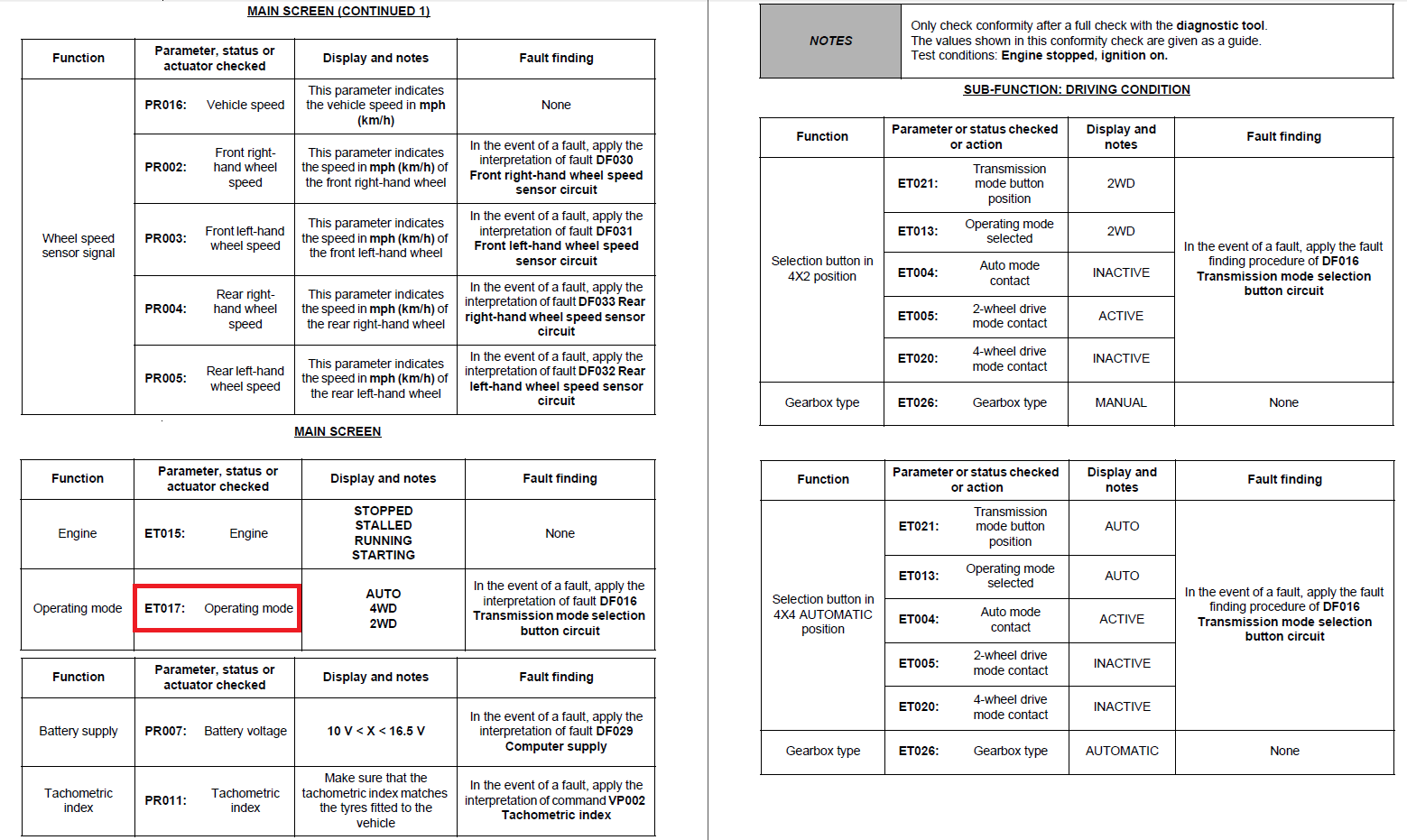

Este bine daca initiatorul adauga la profil si detaliile despre masina, motorizare si an de fabricatie. Pe forum se gasesc foarte multe informatii, detalii si experiente despre transmisia 4x4 TL8, inclusiv despre probleme cu aceasta (majoritatea insa ca nu cupleaza sau decupleaza), faptul ca “la viraj stanga sau dreapta mi se cupleaza 4x4 si masina merge infranata, … , dar numai cand virez stanga sau dreapta apare aceasta problema” cred ca poate sa fie generat de cateva cauze, inclusiv poate ca “…recent s a schimbat uleiul la grup pentu ca mi se supraincalzea tractiunea”, de aceea cred ca este bine sa se faca cateva verificari atat via diagnoza cat si electrice sau mecanice.

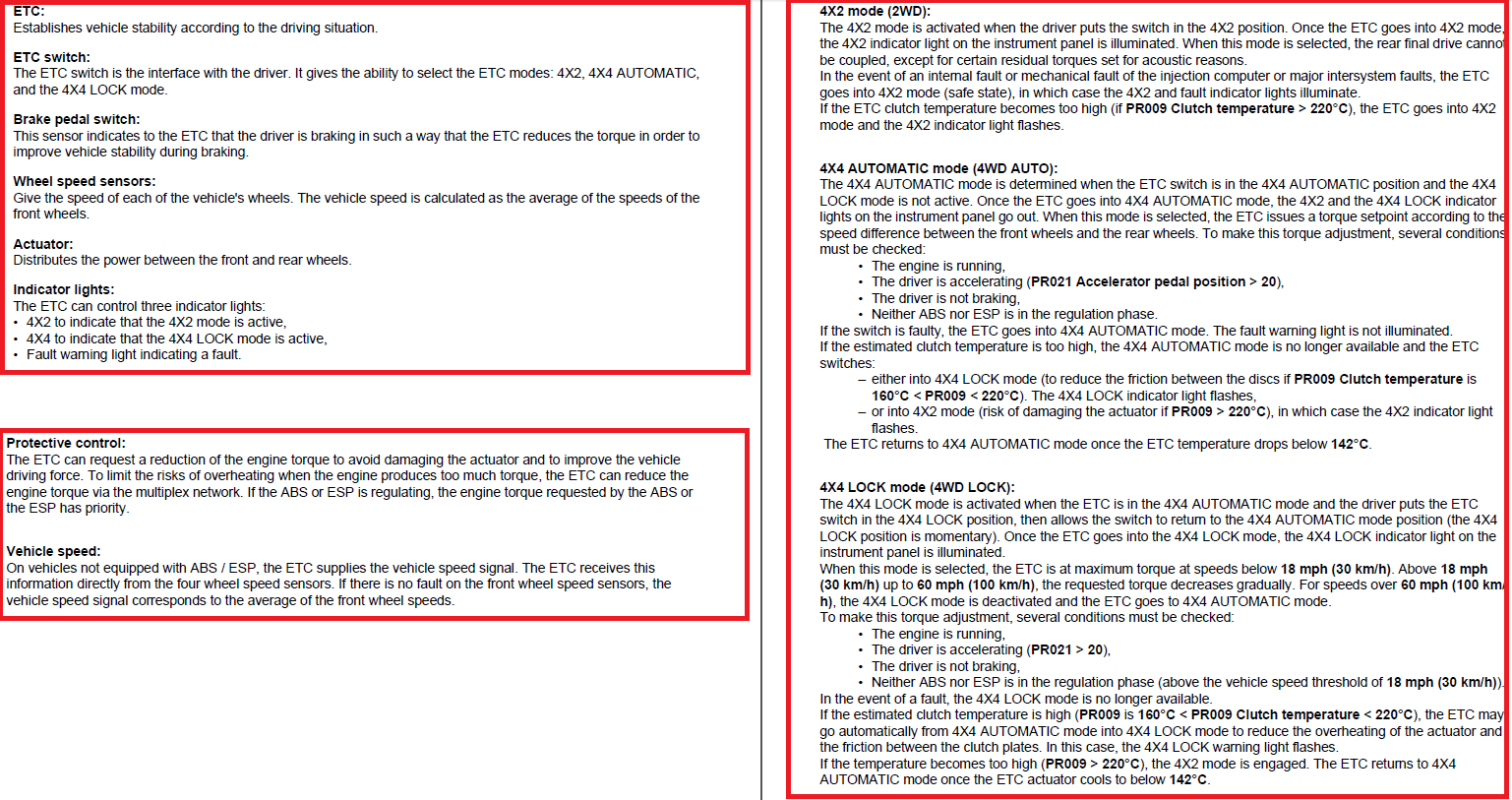

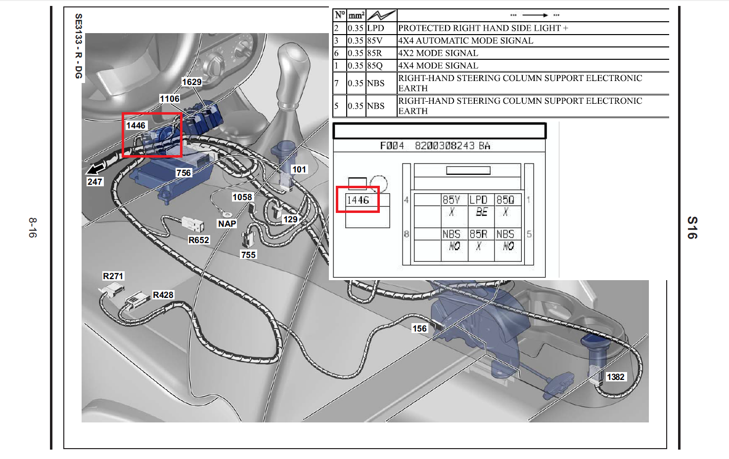

Iar pentru ca titlul topicului este “Probleme tractiune 4x4” atasez doar cateva capturi legate de aceasta pentru un Duster H79, poate sunt de folos si altor colegi de forum (si nu numai):
