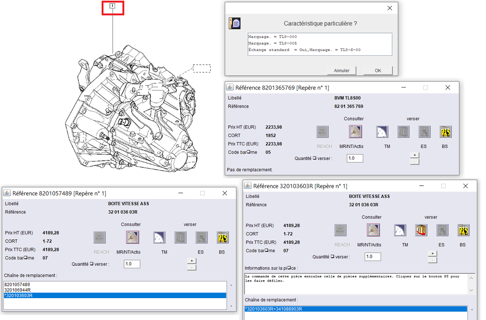

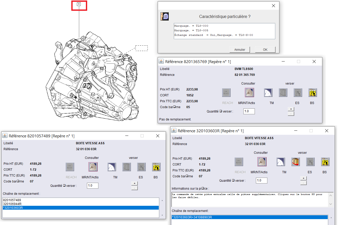

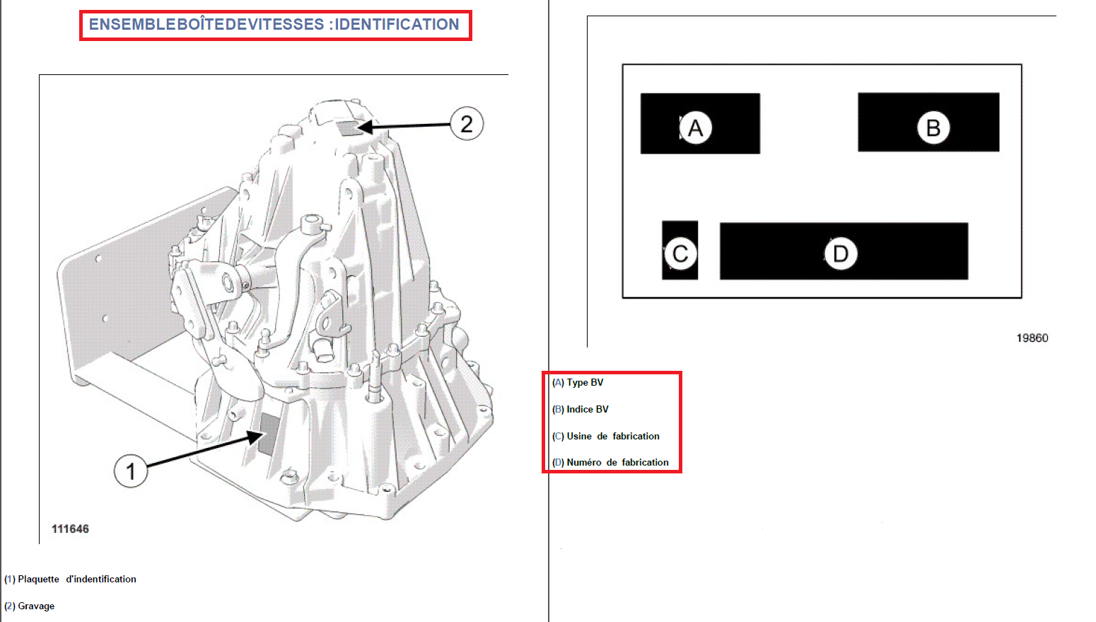

Salut, pe Duster H79 (2012) 1.5 dCi se gasesc transmisii 4x4 cutii de viteze TL8 dar si 4x2 cutii de viteze TL4, Informatii, detalii si experiente despre cutiile TL8 gasesti destule pe forum daca cauti, iar codul OE si caracteristicile celei de pe masina ta (tip, indice ex TL8xxx (ultimele trei cifre conteaza), nr.fabricatie, identificare) se obtin \verifica doar pe baza seriei VIN si\sau pe placuta aflata pe cutia de viteze, vezi doar ca exemplu atasat:
