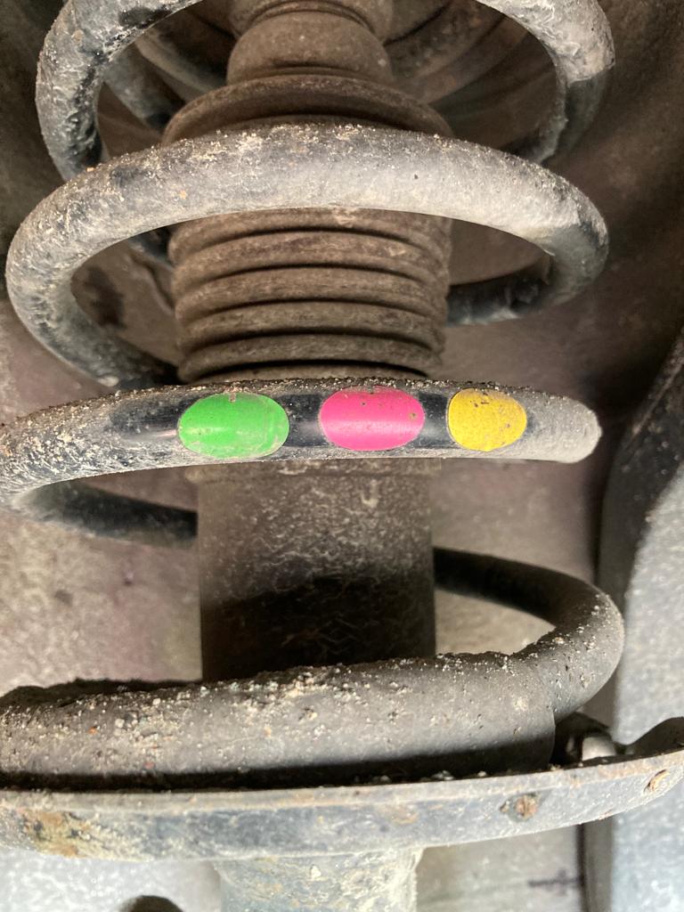

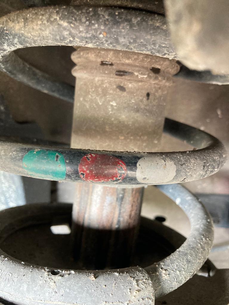

Multumesc pentru info. Am atasat poze cu bulinele colorate. Prima e fata, verde, rosu, gri, a doua poza spate verde, roz, galben.
Pe spate am aditional montat carlig, deci cred ca +30kg.
