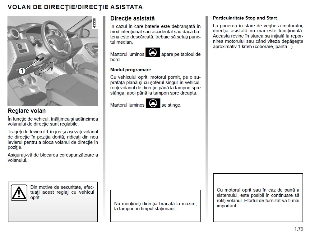

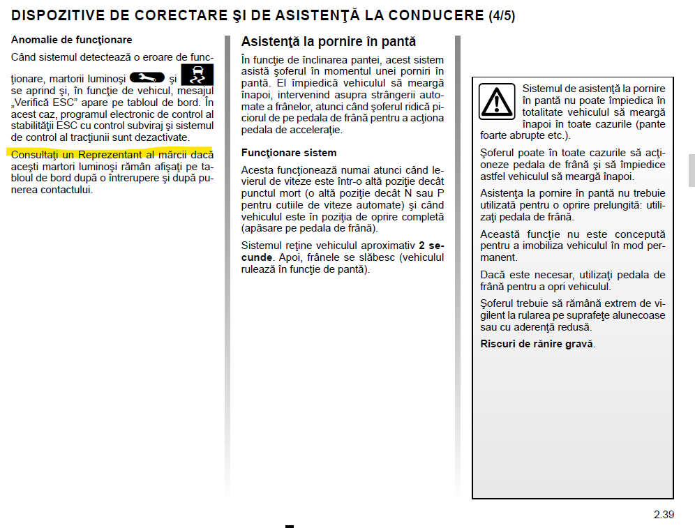

Salut, am o problema la Dacia Duster 2 din 2018 4wd full options. Masina trage la pornite dreapta cativa metri apoi volanul sta inclinat spre stanga si masina trage dreapta. Am facut unghiul de n ori si masina nu vrea sa l accepte si la fel trage dreapta iar dupa cativa km se aprinde martorul de verificare esc in bord care dispare dupa ce se stinge contactul dar apare iar in mers.
