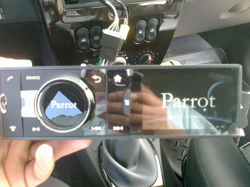

Astazi 13 Iunie 2012 am achizitionat jucaria Parrot Asteroid si am fost nerabdator sa o monetz pe masina, in acest sens am facut cateva poze pt un mic tutorial, sper sa fie de folos :sweat:

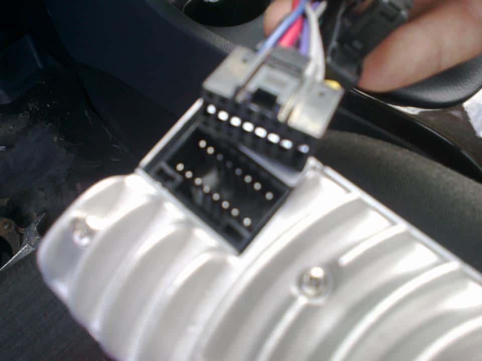

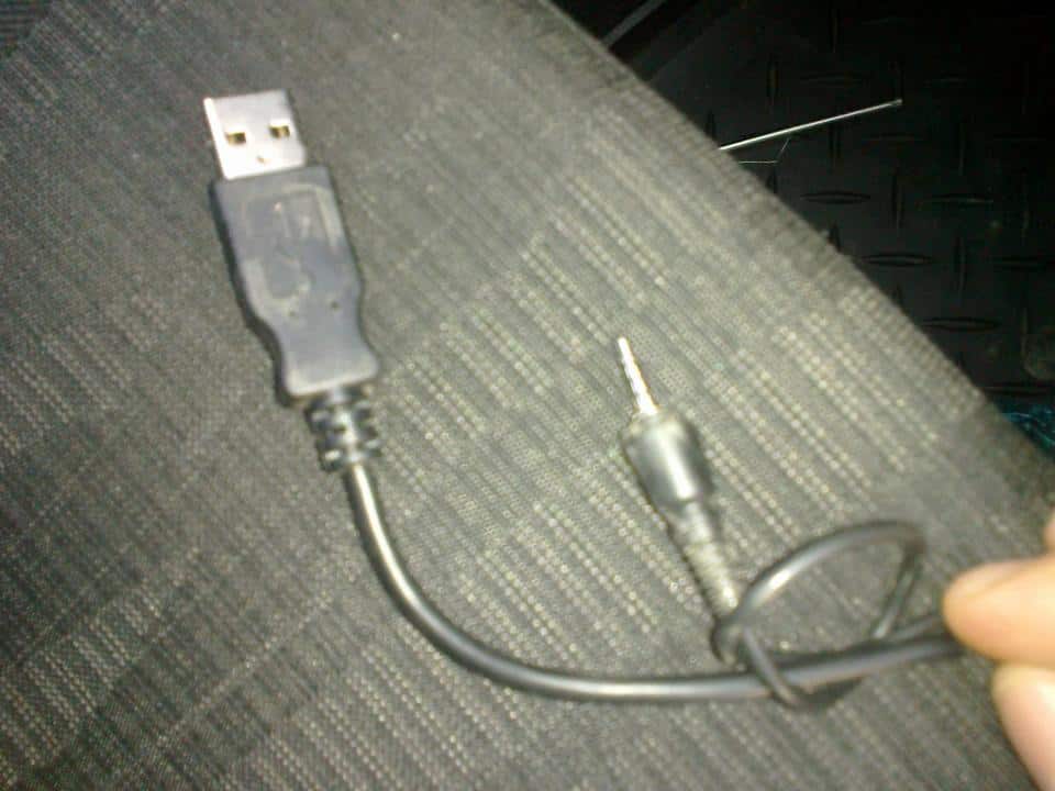

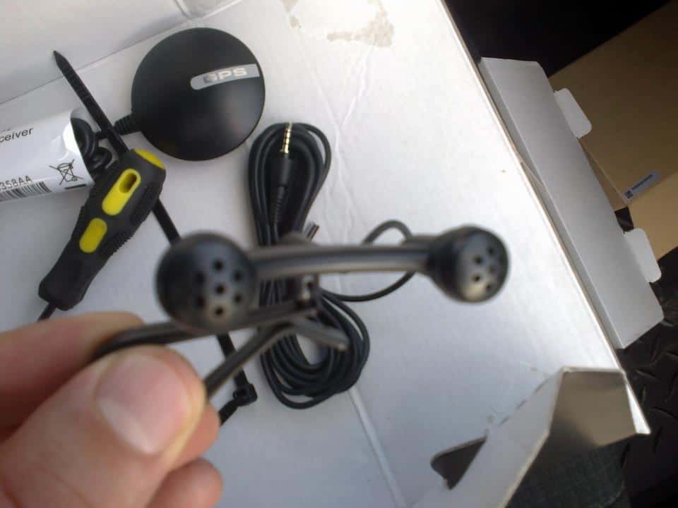

Asteroiud-ul are ca intrari 1 microfon (jack mini), 1 receptor GPS (pe USB) , 1 line-in (jack / audio) si inca 2 USB-uri libere, astfel incat am fost nevoit sa trag un minim de 4 cabluri prin masina, astfel:

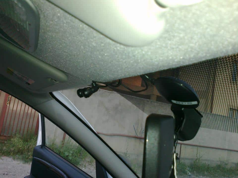

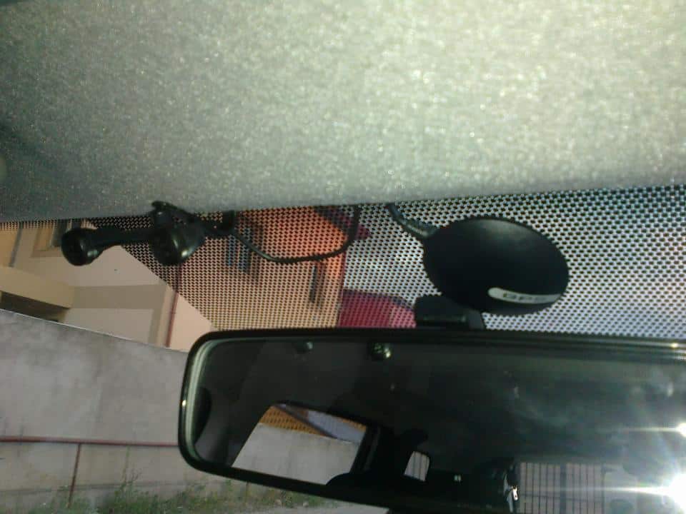

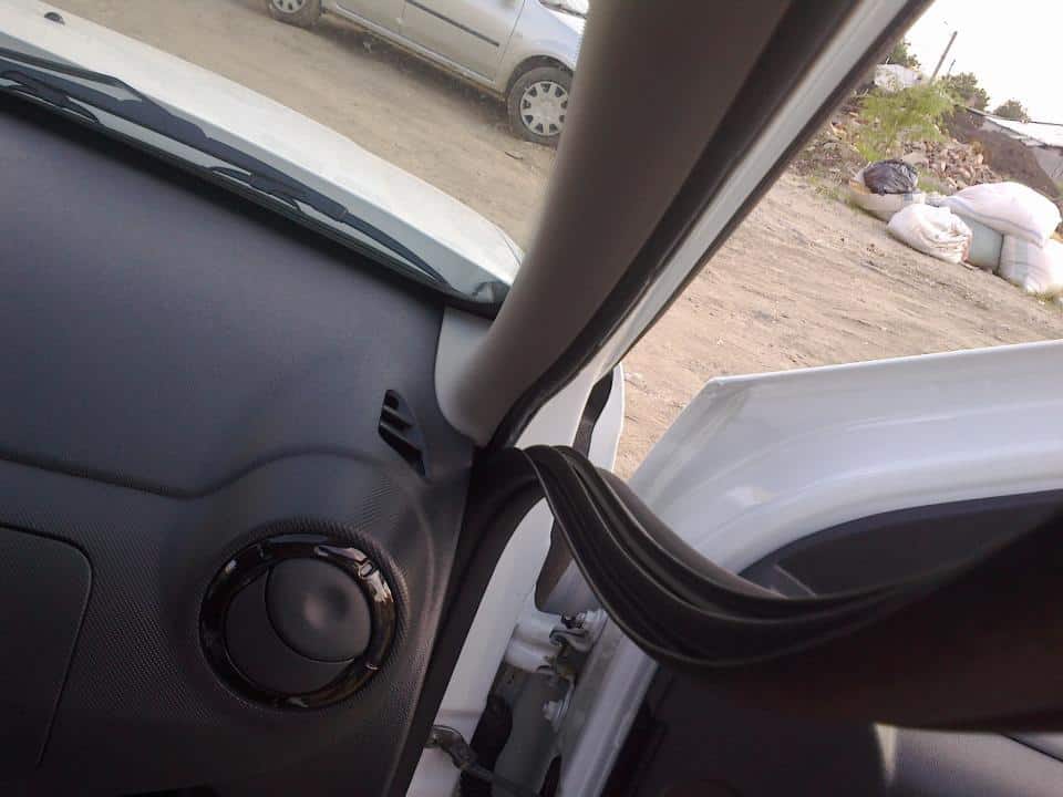

Receptorul GPS si microfonul le-am pozitionat deasura oglinzii interioare. Firul l-am trecut de la oglinda, pe sub capitonajul plafonului , apoi am coborat pe stalpul A din partea pasagerului , pe sub torpedou si am iesit in consola centrala.

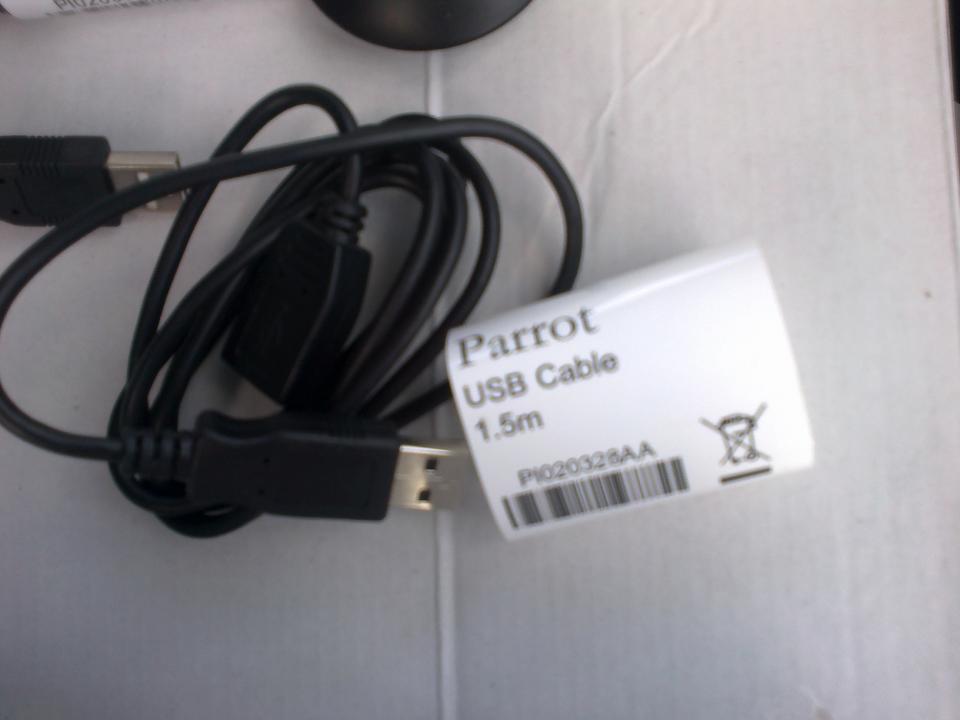

Cablul pt portul USB (o sa il trag de la receiver prin consola centrala si il scot in torpedu - trebuie sa il cumpar)

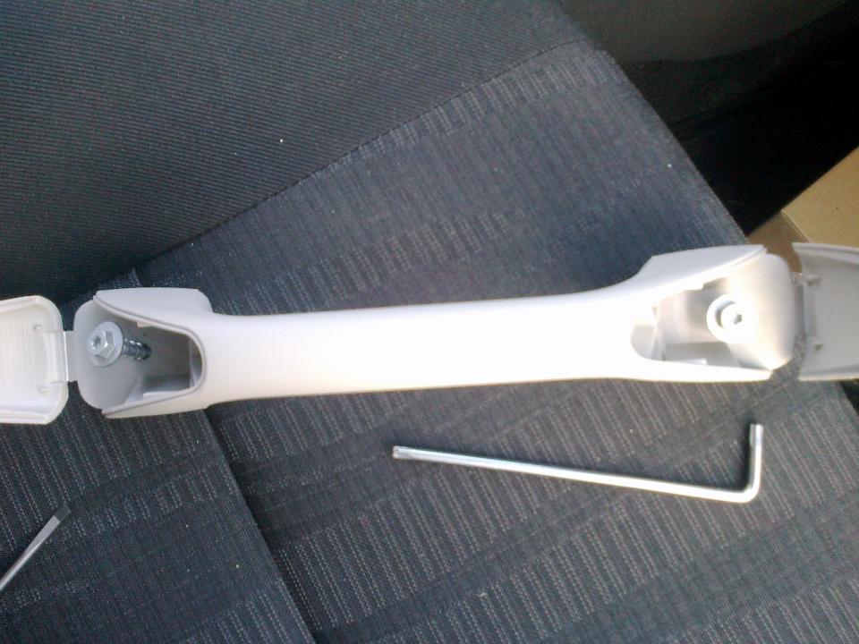

Scule folosite: imbus (cred ca de 20):

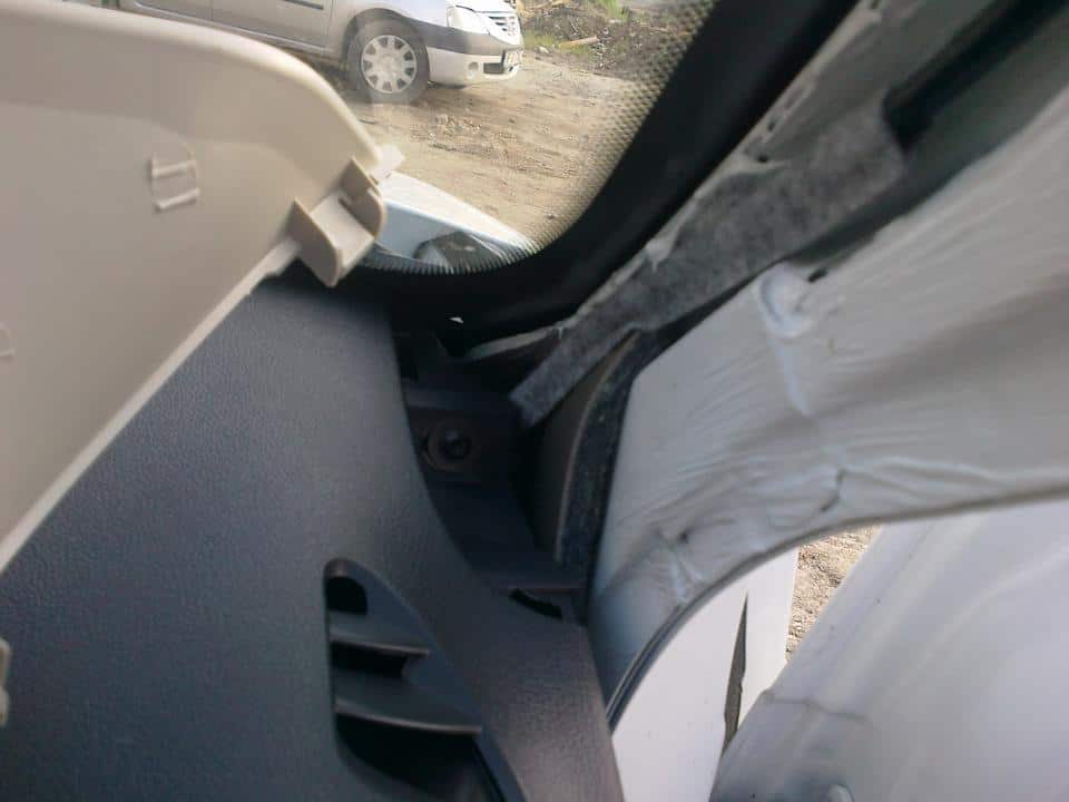

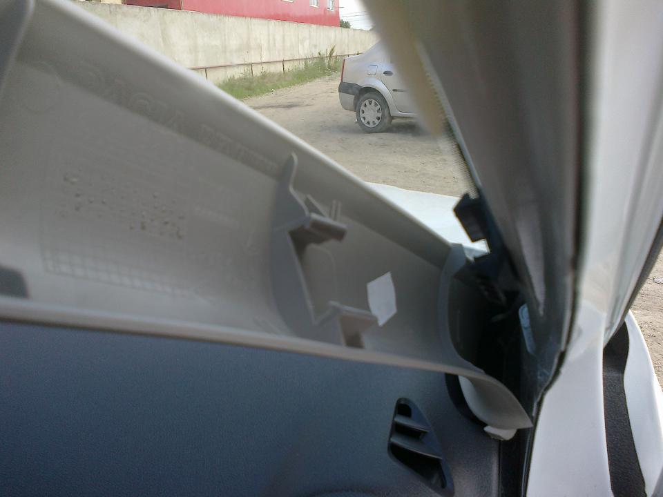

-am demontat chederul din partea pasagerului
-demontat carenaj stalp A pasager

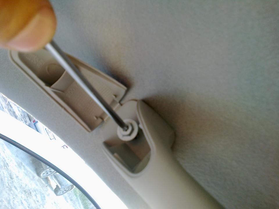

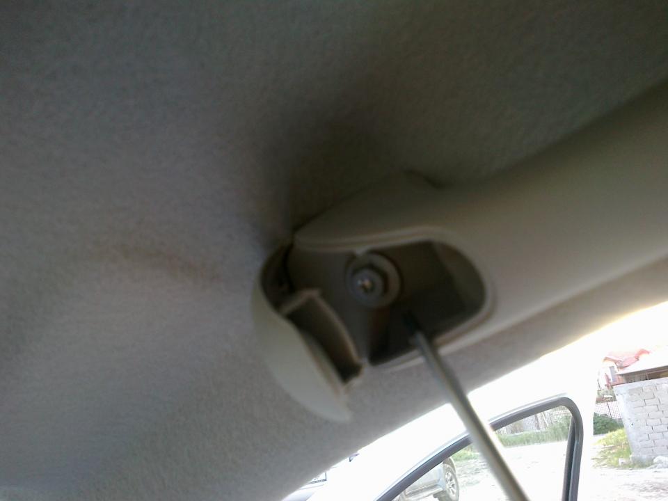

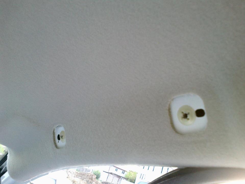

-am demontat maner pasager

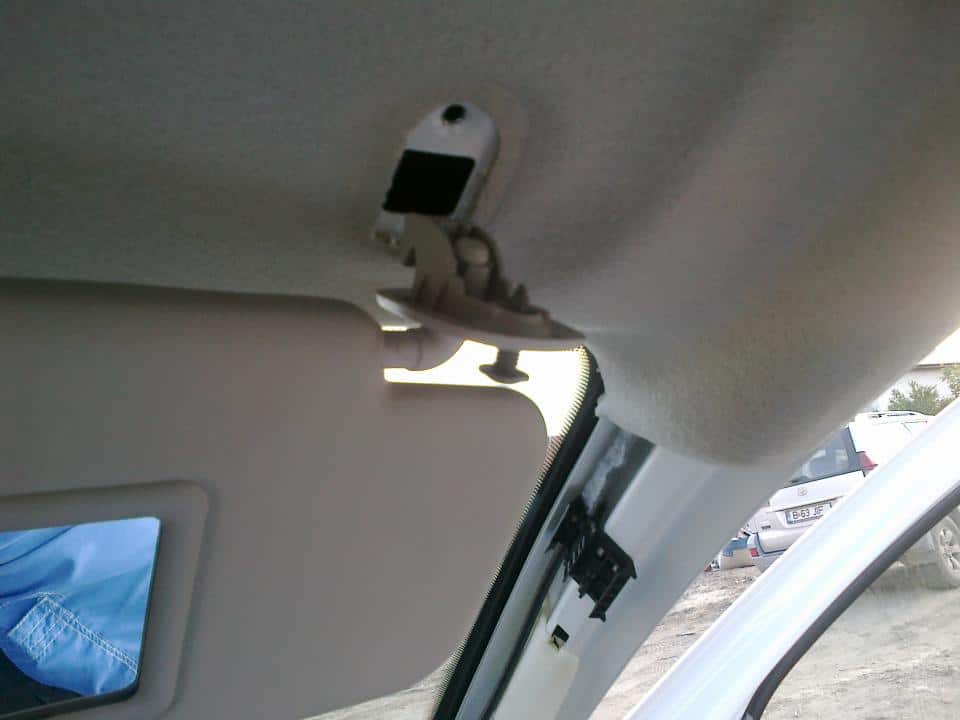

-am demontat parasolar pasager

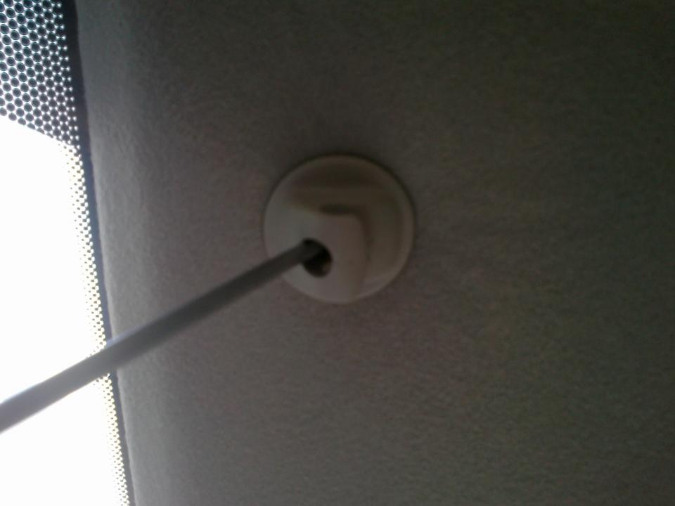

Acest suport unde se sprijina parasolarul nu l-am putut scoate, nu am putut decat sa il slabesc putin, nu am insistat, mi-a fost frica nu il scot pe bucati :-)

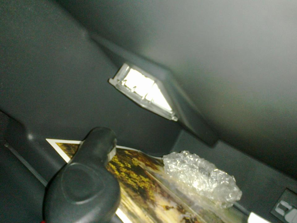

-am demontat lampa plafoniera

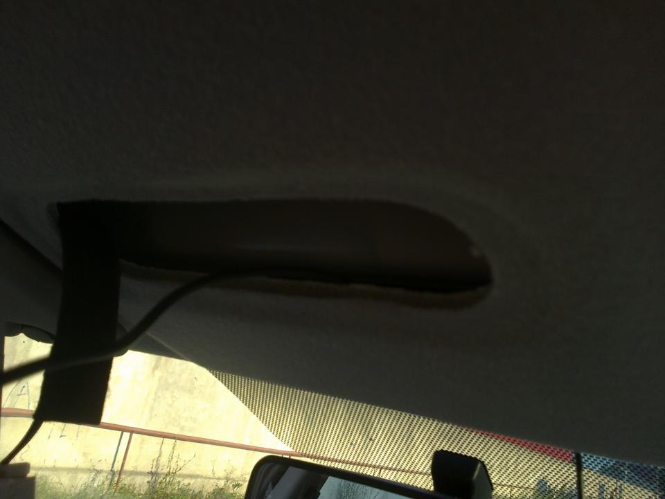

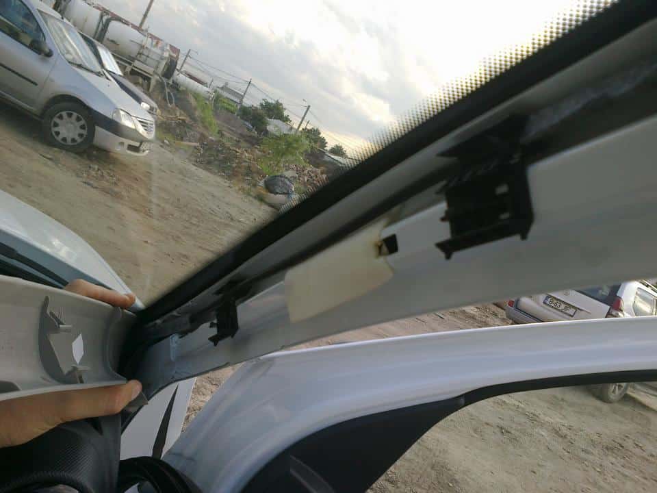

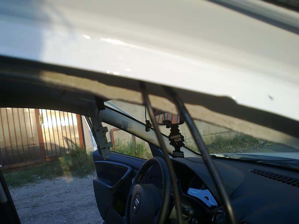

In acest moment am reusit sa desprind capitonajul plafonului astfel incat sa pot trage firele:
Am tras firele de la oglina pana inspre stalpul A, apoi am coborat pe stalp, impreuna cu cablul existent.

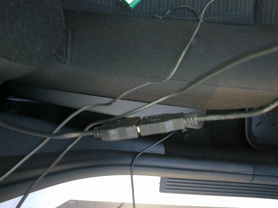

Firul de la receptorul GPS nu este prea lung, asa ca l-am mufat cu cablul pt portul USB (din aceasta cazua sunt nevoit sa mai cumpar un cablu).

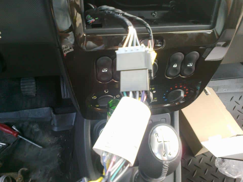

Cele doua cabluri (GPS si microfon ,coborate pe stalpul A) le-am trecut pe sub bord (pe langa cablurile masinii) si am ajuns la consola centrala:

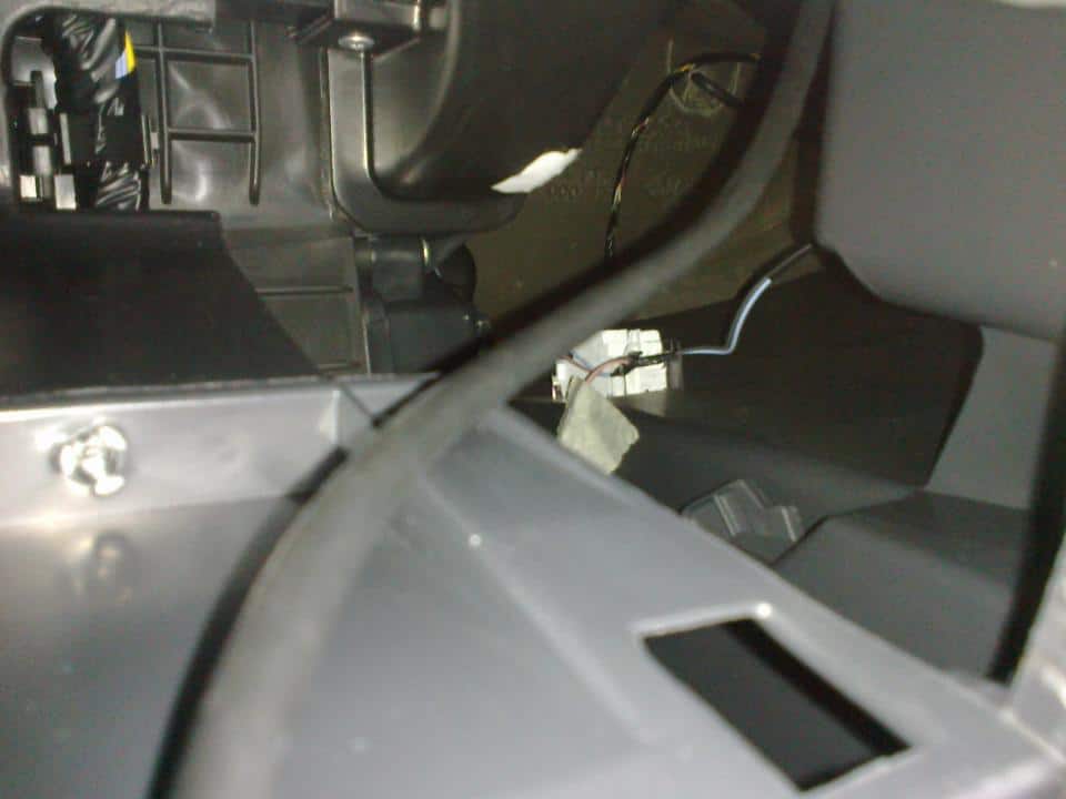

Cablurile pt line-in si port USB (unde poti lega un telefon sau orice alt device pe USB) le-am dus in torpedou:

Salut,
Am si eu cateva intrebari:
-fata este detasabila?
-care e treaba cu internet-ul; am vazut ca scria ceva pe cutie.
-are sistem de operare Android?
-daca trec prin Bucuresti, mi-l montezi si mie.. :frantics:? Contra cost bineinteles..
Multumesc pentru intrebari
@adailton:
-fata este detasabila? - DA
-care e treaba cu internet-ul; am vazut ca scria ceva pe cutie. - Pai este un recevier media mai istet, ca un fel de smartphone, are sistem de operare Android si se conecteaza la net.
-are sistem de operare Android? - DA
-daca trec prin Bucuresti, mi-l montezi si mie.. :)? Contra cost bineinteles.. - vorbim, in principiu da.
