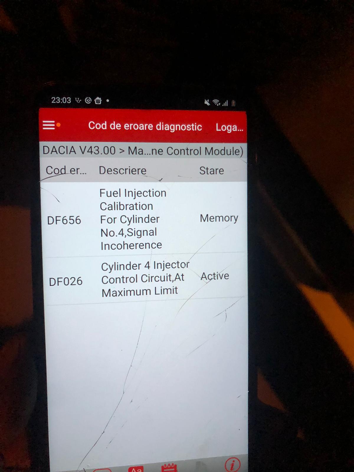

Salut ma poate ajuta si pe mine cineva cu o resoftare calculator . Am schimbat de doua ori injectorul 4, dar calculatorul imi da mereu aceasi eroare la injectorul 4. Mecanicul  la care ma duc mi-a spus ca trebuie facuta o resoftare, am atasat si poza cu eroarea care i-mi tot apare.

Schimbarea injectorului 4 s-a făcut cu verificarea cablajului, altfel e degeaba. Pare mai degrabă calculator injecție cu probleme.
Resoftarea e defapt reprogramare, cu o versiune mai nouă. Dacă nu există o versiune mai nouă decât cea instalată, nu poți reprograma acel calculator de injecție.
P.S. Diagnoza folosită nu e cea mai indicată pentru Dacia .
