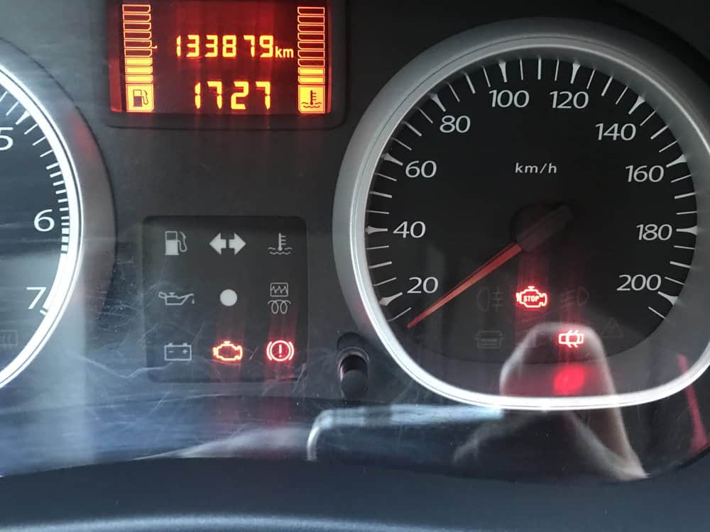

Salutare , ma puteti ajuta  cu aceasta problema?  .. astazi mi s au aprins check engine & check engine stop (rosu) , motorul nu prezinta simptome  ciudate .. care ar fi cauza ?  Motor 1.5 dci 110 cp
este vreo problema daca mai circul asa cu masina ?

Salut! La mine au început să se aprindă martorii: esp, preîncălzește bujii, stop(rosu) și motor(portocaliu); motorul intra într-un mod "safe", mergea în două pistoane.  Opream motorul,stăteam puțin,porneam motorul,mers normal,martori aprinși. După vreo 100m începea să se stingă cel roșu,după care cel de bujii, ceilalți doi a doua zi. La test s-au găsit erori pe cilindrul 3 și 4. Am schimbat injectoarele de pe cilindrul 3 și 4. Mașina merge ok,am făcut aproximativ 1000 km. Mașina este 1.5, an 2011, 230000km. Aștept să văd când vor cădea și celelalte două 😉

Nu stiu dacă te ajuta, dar pot spune ca la 1.6 benzina mi-a aparut aceeasi eroare si a fost de la sonda lambda. Pana m-am hotarat sa o schimb am mers mai multa vreme cu   check engine aprins si nu am avut probleme insa mi-a crescut consumul - la service, dupa inlocuirea sondei, mi-au spus ca a fost nevoie de o reinitializare a calculatorului masinii pentru revenirea lor la parametrii din fabrica. Chestia e ca, din cate stiu,  check engine aprins poate ascunde mai multe tipuri de probleme, asa cum a spus si Dodo - poti ”scăpa” mai ieftin sau ... nu :( , dar cred ca e obligatoriu sa mergi sa faci o diagnoza.
