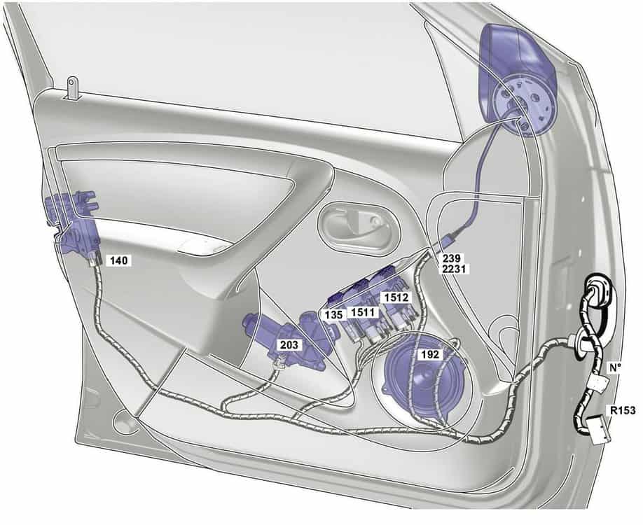

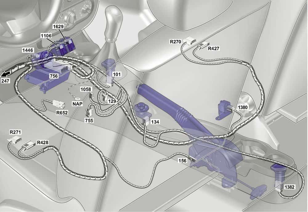

Nu ai descris complet și exact ce ai făcut, așa că din globul de cristal:
- Mașina e Duster ph2 conform semnătură și poză atașată
- ce tip de cotieră originala Dacia că ai vreo 4 modele(2 cu prindere pe spătar)
- tunelul median e plin de fire, cine știe ce ai atins
În primă fază:
-deconectare mufă R153 usă sofer(e sub mochetă) la stâlpul A
-verificare funcționare brichetă spate și joystick oglinzi
-apoi verificare prindere NAP
