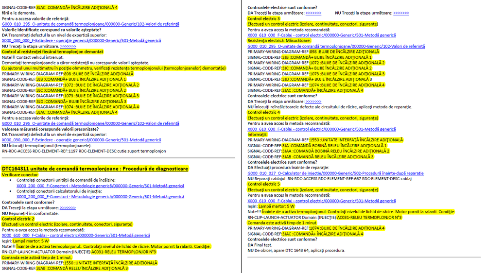

Salut,
am o problema cu al meu duster. De ceva timp imi tot da eroarea din poza. Ieri am schimbat bujiile de la apa.. cele preincaliztoare, eroarea ramanand activa. Am comandat si relul, nou pe original si eroarea persista. Ideea e ca daca scot mufele de tot, imi apare si eroarea pe termoplonjorul 2.. cel cu numarul 4 nu apare nicaieri nici cu mufa, nici fara mufa bagata in releu. Ce credeti ca ar putea fi? Multumesc
