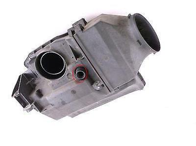

Dupa cum am promis mai sus , am mai studiat dusterul , am ajuns momentan la o concluzie , aerul fals ce facea motorul sa ramana putin turat la schimbarea treptelor de viteza provenea atat de la setul de garnituri admisie (5 buc ) cat si de la o garnitura (mic burduf) dintre carcasa fitrului de aer si decantorul de ulei pentru recirculare gaze de pe capacul chiluasei , personal am folosit diluant pentru degresarea pieselor apoi aderom (un fel de prenandez) intre cauciuc si plasticul filtrului de aer cat si un oring de cauciuc potrivit in diametru peste piesa de cauciuc, usoare scapari mai sunt dar problema s-a ameliorat puternic , din pct meu de vedere loc sa montez un colier nu este , iar pt o demontare usoara a carcasei filtrului asta a fost cea mai la indemana varianta
am ramas cu pornirea "lunga" si o usoara intrerupere sesizabila la relanti , daca aveti ceva sfaturi , indrumari referitor la cele doua probleme v-as fi recuscatorpost-5365-0-36876300-1487025171_thumb.jpg
