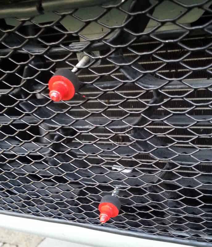

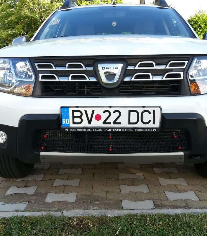

Plasa de aluminiu am cumparat-o din piata Bartolomeu din Brasov de la rusi cu 20 de lei...am folosit ca sablon sa o decupez,protectia radiator de iarna,iar apoi am taiat pe lungime un furtunas de cauciuc,din acela ce se foloseste la udat ghivecele cu flori...apoi am prins-o pe grila cu 3 suruburi asemanatoare cu cele originale.Toata operatiunea a durat 1 ora,din care trei sferturi mi-a luat sa pilesc plasa din pe margini.
Ps:Daca vrei detali cu suruburile de prindere,le fac o foto.

N-ar fi rau sa ne arati o poza mai de aproape cu prinderea.
Legat de impact negativ, atata timp cat o tii curata plasa aia si (din ce se vede) nu are ochiurile prea mici - nu prea are ce probleme sa iti faca.

PS:Foto cu prinderea plasei voi pune pe seara.

Poze cu sistemul de prinde al plasei...lucrarea finala! :)
In caz de impact frontal,pe ce drumuri circul eu,nici setul de scuturi din aluminiu de origine facut cadou de fiumeu,nu mai conteaza! ;)
