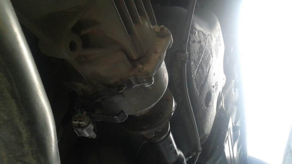

Dar, uite ca am gasit un drum care mi-a creat probleme. Am trecut pe drumuri cu iarba inalta de circa 30 - 50 de cm... si la un moment dat am avut un indicatorul de defectiune electronica aprins in bord iar masina a trecut in mod 2wd.

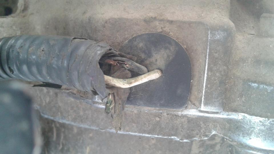

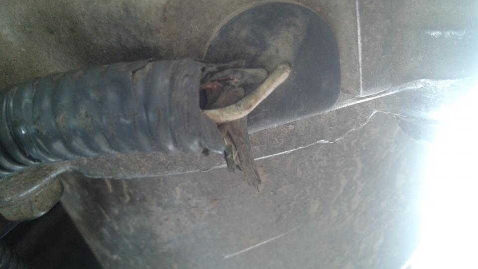

Astazi am urcat-o pe o rampa si am descoperit ca firul asta care intra in diferentialul din spate este ros. probabil ros de iarba, agatat de buruieni...
Intrebarile mele pentru comunitatea duster sunt: firul acela controleaza cuplarea 4X4?
si... avand in vedere caracteristicile off road... nu ar fi trebuit sa fie un pic mai bine protejat?

Da, acel fir da comanda de 4x4 pentru diferentialul spate.

Nu are scut pe diferential. Este asa cum se vede in poze.

Intre timp, am fost la reprezentanta.
Reparatia presupune schimbarea firul cu tot cu mufa si aici alta surpriza nu prea placuta pentru mine, si cred ca total neplacuta pentru posesorul de Duster.
Schimbarea firului presupune demontarea transmisiei spate, desfacerea carcasei diferentialului.
2,5 euro piesa. 75 euro manopera.
Astept sa vad daca reprezentanta Renault va accepta reparatia, dat fiind ca masina este in garantie.
