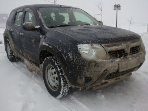

Am montat DRL Philips cu 4 leduri pe masina, consumul este peste 7 l/100km (7,2 - 7,6) la acei 40.000 km, maine merg la a II-a revizie. Multumit de masinuta, pentru ce-mi trebue mie este ok.
