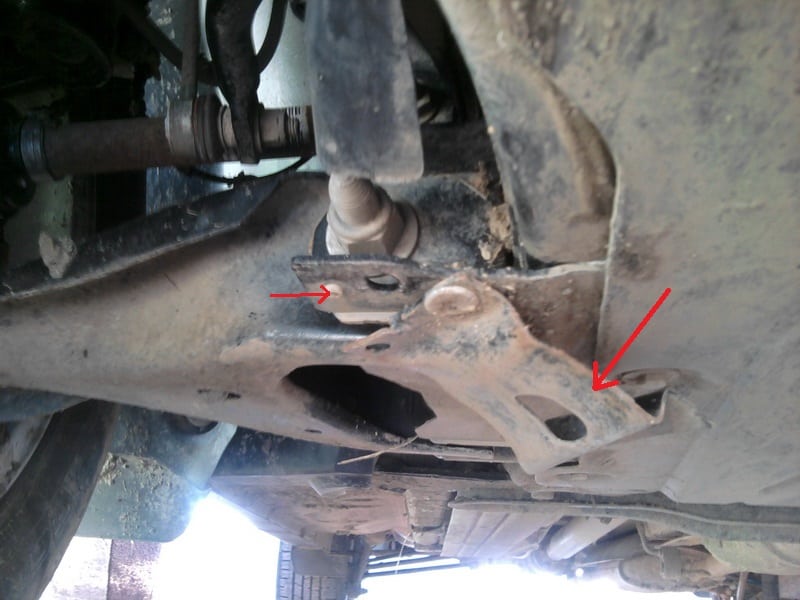

Placute Tabla Brate Roti Fata
De principiu au rolul de a proteja sa nu intre pamant (sau altele) in zona basculei.
Mi se pare stupid ca este pusa doar pe o parte a bratului basculei...
La mine s-a rupt un nit si... am rupt-o eu cu totul (pe partea stanga). cand s-o rupe si pe dreapta... o dau jos si pe aia
În principiu sunt niște protecții, se montează numai pe 4x4
stânga:
capac articulatie
654517763R
7,98e+tva
dreapta:
capac articulatie
654508583R
7,98e+tva
nituri x4 buc
ax/nit
7703072424 (RIVET G4,8-14)
1,16e+tva
