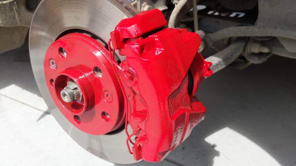

Saptamana aceasta am reusit sa inlocuiesc "ghetele" de iarna cu "pantofii" de vara. Am profitat de acest lucru si am schimbat rugina de pe butuci si etriere cu un rosu aprins. Cam asta a iesit:

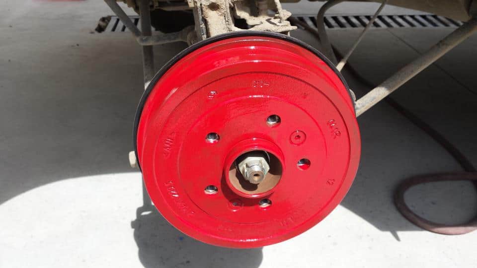

E vopsea obisnuita? Ca s-ar putea sa pice de la caldura... Am si eu pe undeva 2 borcanele (rosu - negru) cu vopsea la 1000 de grade. Ramane sa imi amintesc unde l-am pus. As vopsi etrierii negri.
Felicitari pentru rabdare.
Multumesc. E a treia masina la care vopsesc cu vopsea pentru metal si nu a fost nici o problema. Trebuie sa cureti bine mai intai cu o perie de sarma, apoi sufli cu aer. Dupa asta dai cu diluant simplu pentru degresare, lasi sa se usuce si aplici primul strat de vopsea amestecat cu diluant. Lasi sa se usuce bine si apoi mai aplici un strat mai putin diluat. Dupa ce este uscat poti pune rotile. Asta e tot. Sa o lasi la soare sa se usuce cum trebuie. La mine a durat 24 ore pentru fiecare parte. Spor la treaba!
ai scos inaite etrierii su i-ai vopsit direct prinsi?
@bmcpst: Etrierii au fost vopsiti direct pe masina. Poti vira roata spre exterior ca sa ai acces mai usor.
@danielcojocar: pe vechiul logan mcv vopseaua a rezistat aproape 5 ani, acum nu mai stiu cum se prezinta ca e vandut, iar pe cealalta masina (a4) se prezinta bine dupa aproape 3 ani. Nu stiu din ce cauza s-a exfoliat la tine. Poate nu a facut bine priza. Bine ca nu s-a mai intamplat dupa ce ai schimbat vopseaua.

Eu am folosit vopsea la spray...nimic deosebit la toate mașinile pe care le-am avut si sunt ok si acum. Daca vei curăța foarte bine suprafața si degresezi inainte de vopsire nu vei avea probleme.
