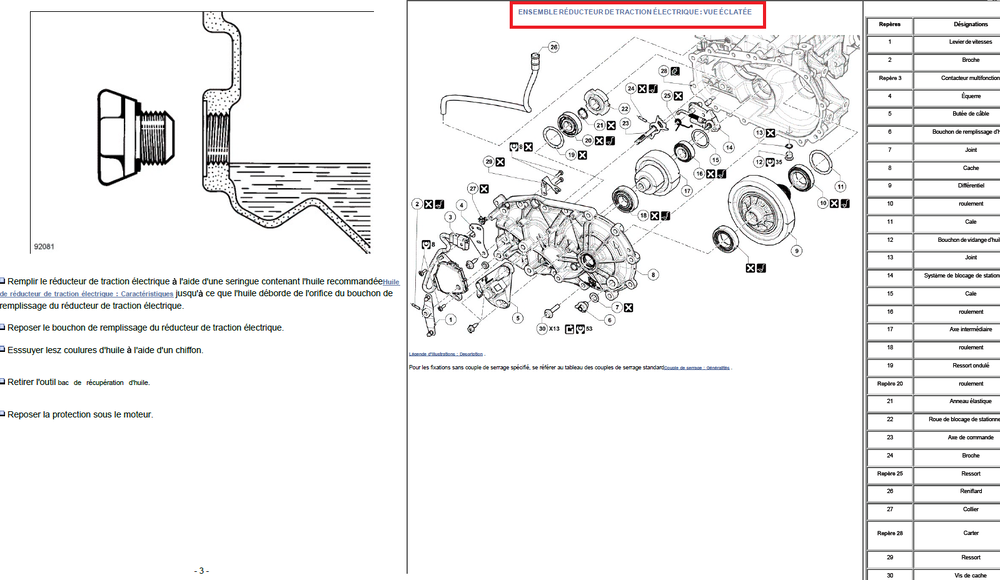

DE exeplu acum ma intrereseaza partea de mentenanta cutia de viteza(ma rog, cum se numeste angrenajul ala).
Ulei, cat, cand , cum se schimba.
Modelul ZE 50 R135, 2023
Multumesc!
Vezi fisa de intretinere a masinii, aplicatia MyRenault (care nu prea functioneaza in ultima vreme), poti cere informatii in reprezentanta sau la Vocea Clientului, etc...., sau atasat doar ca info pentru un ZOE ales la intamplare:
Iti foarte multumesc.
