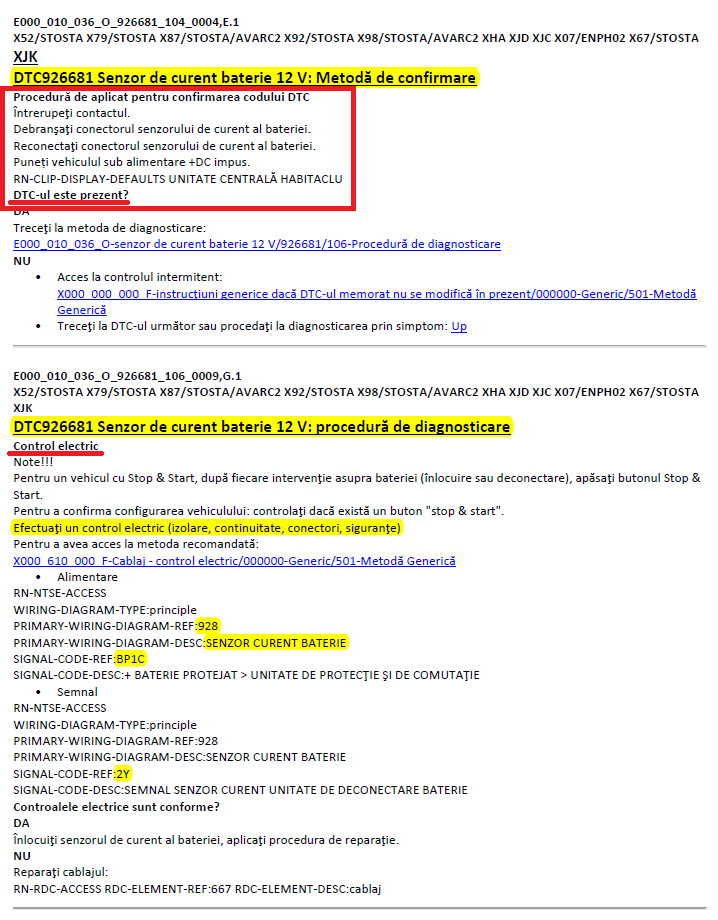

Legat de "problemă", conectează senzorul de curent de pe borna minus a bateriei, șterge erorile de pe injecție și poate dispare și eroarea legată de esp. Pe viitor învață să folosești unealta de diagnoză, că momentan pare că e prea complicată pentru tine

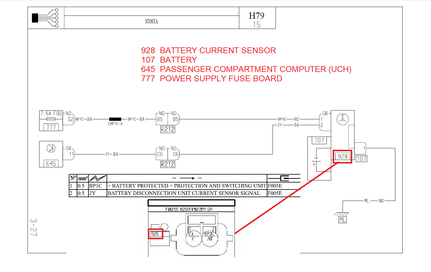

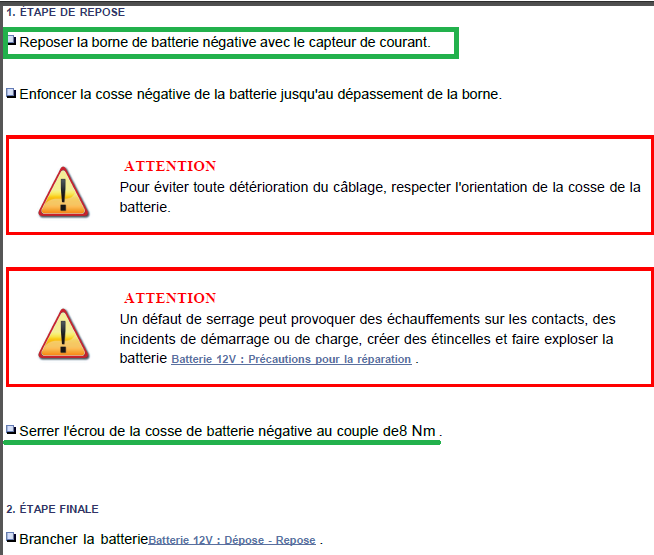

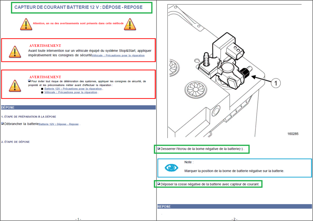

Corect si subscriu (iar testerul \programul de diagnoza ajuta daca este si folosit in mod corespunzator). Pentru ca tot le am (nu le-am sters inca) atasez si aici cateva capturi cu eroarea DTC9266xx si senzorul curent baterie, poate sunt de folos si altor colegi (sunt probleme destul de des intalnite).
Partial corect, partial incorect, mufa de la senzorul de curent nu se scoate neaparat "pentru a dezactiva S&S la indicațíile unor oameni cu idei...", tocmai de aceea in prima captura am subliniat (si) metoda de confirmare a erorii. Tangential la asta pot da si exemplul meu, acum vreo doua luni am avut si eu DTC926681 [DF379] = Senzor Curent Baterie 12V  si NU am incercat sa dezactivez S&S prin scoaterea mufei, oricum nu mi-am batut capul din ce cauza a aparut, am sters-o si nu a mai aparut, de fapt in peste 5 ani am mai avut vreo doua de cauciuc subumflat (la schimbarea rotilor si cand am uitat sa rezetez) si una multiplex, in rest zero erori in toate calculatoarele masinii si sper asa sa ramana. Am atasat totusi si celelalte capturi poate (si sper sa nu) vor fi de folos si altora pentru ca stiu cel putin doua (ne)cazuri cand senzorul a fost "buba" si a trebuit schimbat iar in celalalt a fost cablajul.
