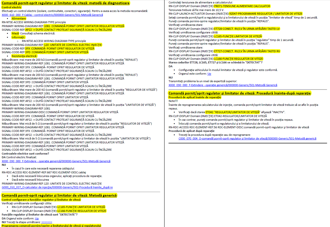

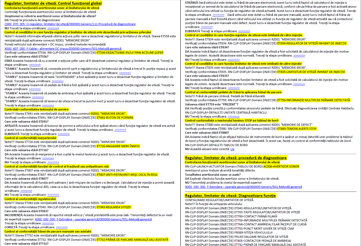

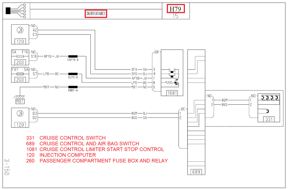

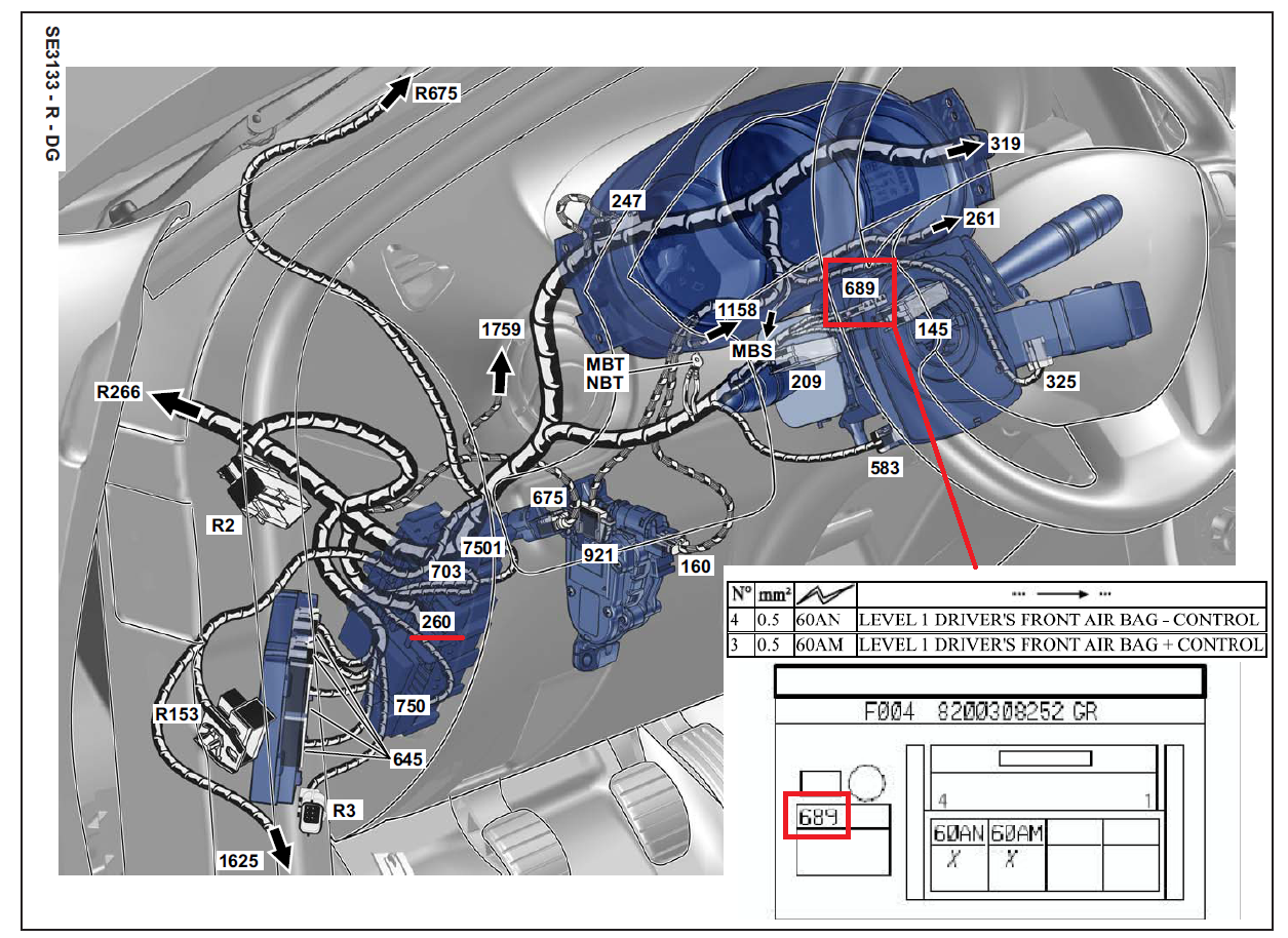

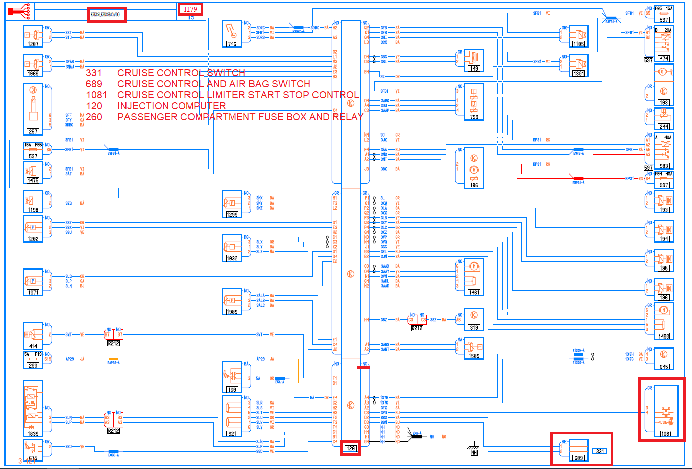

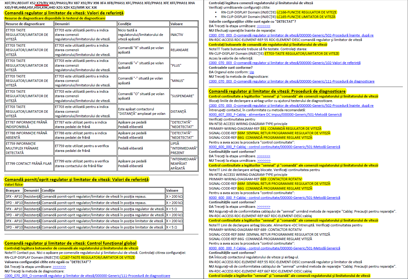

In primul rand este bine sa oferi cat mai multe detalii despre masina si problema, daca oferi informatii poti sa primesti ajutor corect\concret, plus ca aceleasi efecte pot sa fie generate de cauze diferite (ex RVLV sau CCSL poate sa nu fie autorizat din diferite cauze). Oricum primul "pas" cred ca este o diagnoza conforma facuta de cineva care stie sa foloseasca testerul, astfel se pot elimina variabile si identifica mai usor cauza (sau cauzele) problemei.

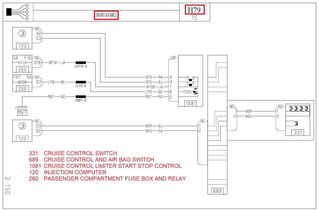

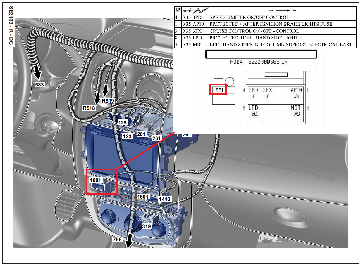

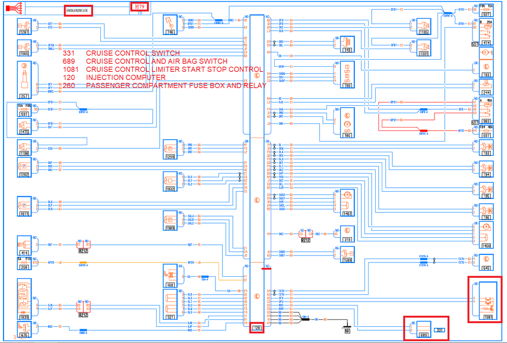

Iar pentru ca am mentionat diagnoza ca prima verificare atasez si cateva capturi din CLiP cu proceduri de diagnosticare RVLV, scheme electrice, locatii si mufe pentru un Duster H79 ph2 ex 1.5 dCi K9K 856\858 layout electronic AVARC1, poate sunt de folos.
