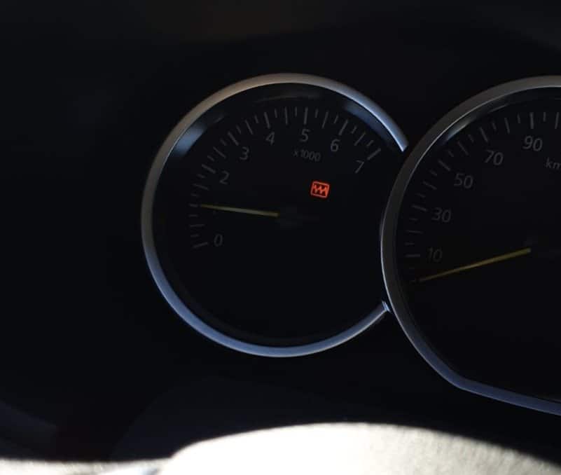

Buna ziua. De 2 zile sa aprin becul ce postez in poza. Nu stiu ce are de nu se mai stinge si de la ce o fi. A patit cineva asa ceva ?  Va multumesc astept un raspuns.

Alte defecțiuni electrice aprins = depăsire 20000km sau 360zile , adică trebuie resetat intervalul de revizie în reprezentanță
