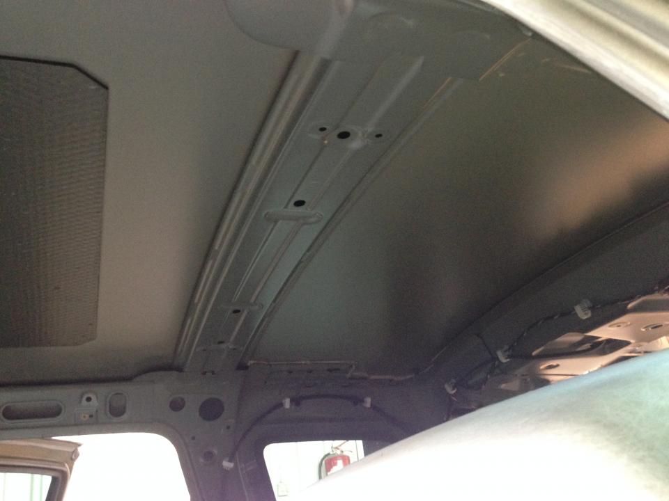

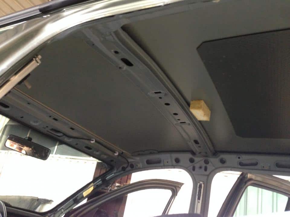

Daca tot erau aici si aveam niste folii cauciucate de antifon adeziv in portbagaj
le-au pus pe plafon.
Din ce se vede in poza are si Dusterul din fabricatie unu.... zzzzzzz... sa fie de forma probabil... o folie la trei zone.
Si deasemenea suportii de plafon nu aveau contact cu plafonul si s-a pus mastic tare care sa il mai rigidiseze putin. Se vede cu alb in poze. Chiar sunt curios daca acum va face fata cu bine la grindina.

Atasez cateva poze sa vedeti si voi ce e sub plafon. O seara frumoasa, la mine nu e ca mi-a sters unu cu scuterul de pizza-delivery.... farul si aripa, venea pe contrasens si era mascat de o duba si a trebuit sa il fugaresc sa opreasca. Cu greu l-am convins sa faca amiabila dupa ce am vbit cu managementul lui. Legile lui Murphy....

Eu aud niste sunete (in special pe gropi) si cred ca sunt de la clipsurile de plastic care tin plafonu, au ceva cauciuc acolo sau sunt plasticelel alea prinse direct in tabla ?
La voi nu se aud acele "chitaieli" ?
Oare daca plafonul ar fi izolat complet se mai reduce din zgomotul facut de barele transversale / portbagaj gen thule ? In poze vad ca au pus doar o bucata pe mijloc, sau materialul ala nu e pt izolat fonic ? o fi pt caldura ?
