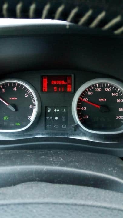

Multumesc. Am reusit sa prind o poza si sa o agaț aici...
