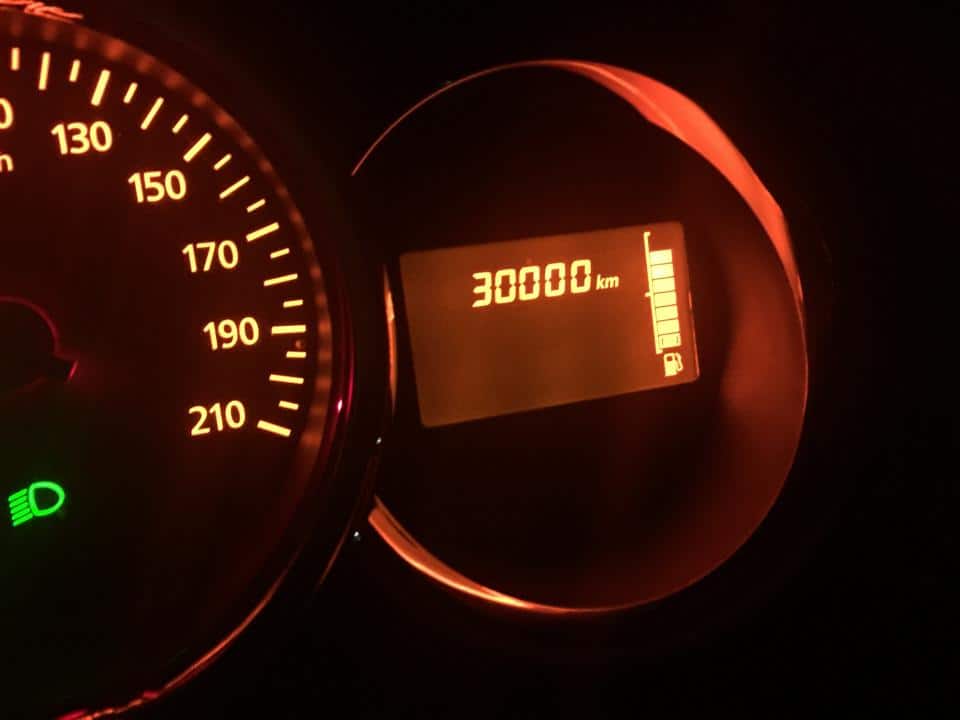

Nu am mai intrat de mult pe forum ...
Intre timp am trecut de 30.000 km.
Impresia generala: foarte foarte multumit de masina!
Nu am nicio problema tehnica, masina se comporta excelent indiferent de conditiile meteo, starea drumului, etc, consumul este ideal.
