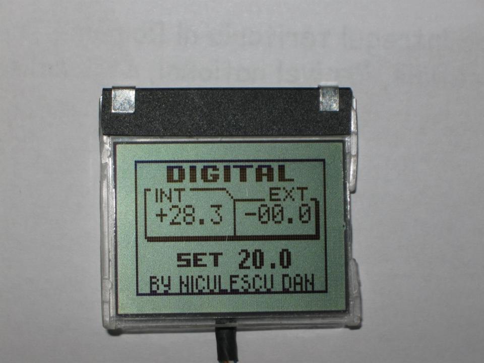

O vreme am cochetat si eu cu aceasta idee, pentru masina mea. Chiar imi facusem un montaj, cu microcontroler, care permitea si setarea histerezisului. Intentionam sa comand insa doar TREPTELE de ventilatie : in functie de temperatura selectata (si histerezis) ar fi actionat treapta a III-a a ventilatorului, acesta fiind insa "default" pe treapta I-a. Deci nu actionam in niciun chip butonul de ON/OFF, operatiune care, repetata prea des, cred ca dauneaza compresorului.

Speram sa existe ceva special pentru masina, ceva cu mai multe iesiri si posibilitatea modificarii turatiei ventilatiei.
Mai caut si eu. N-am gasit nimic dedicat acestei idei. (S-a discutat tot aici de Check TempIII, care se potriveste pe Duster)
