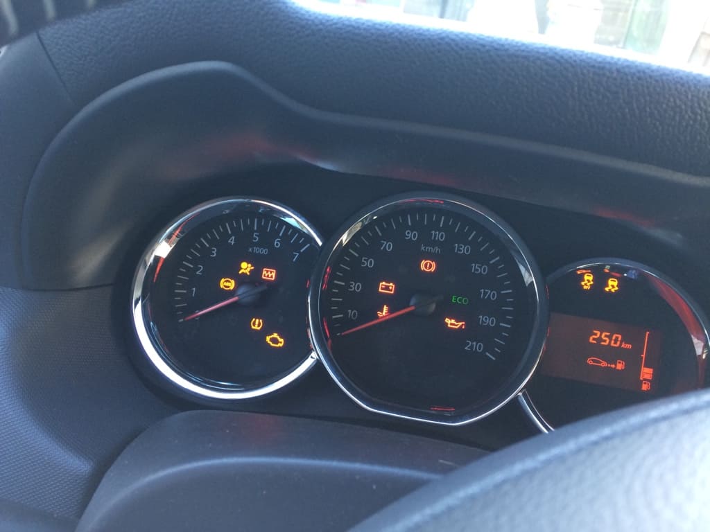

Mi-a venit si mie Duster-ul si am observat ca are sistemul de monitorizare a presiunii din pneuri sau cel putin becul respectiv se aprinde si se stinge la pornire, asistenta la pirnirea din rampa/panta si functia de confort pe semnalizare (o apasare scurta-3 semnale). Destul de faine aceste functii si Dacia nici macar nu le are in pagina de prezentare...
O poza cu indicatorul de presiune pneuri se poate?
"Senzorul" de presiune in roti este de fapt blocul de comanda ABS/ESP, care detecteaza daca o roata se invarte cu alta viteza decat celelalte. Daca stie sa faca diferenta vitezei de rotatie intre roti, atunci teoretic si practic stie si sa spuna daca o roata are presiune diferita fata de celelalte. Eu am activat functia asta la un Audi, si mergea OK. Acuma, trebuie avut grija, pentru ca unele blocuri ABS/ESP stiu sa faca asta, altele nu. Daca activati functia pe un bloc care nu stie, apar multe erori, si puteti strica blocul de comanda. Ar trebui cineva care are functia activa sa ne dea o serie a piesei, intai comparat, apoi activata functia.
