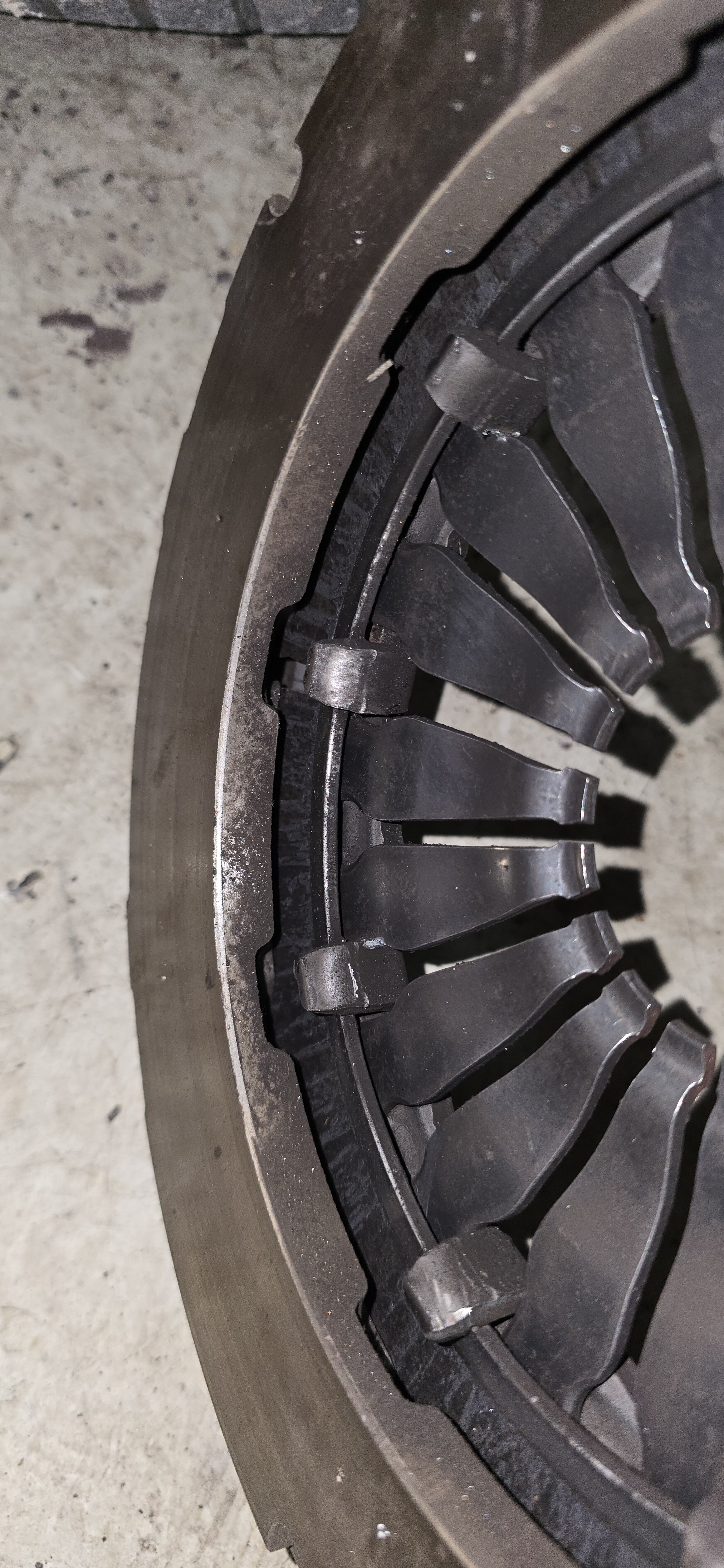

Am o situație neplăcută cu ambreiajul Dusterului meu: 1.5 DCI, 4x4, ambreiaj schimbat în urma cu cam 20.000 km, nu mai intră în viteză cu motorul pornit, doar daca ii sincronizez turația din pedala înainte să bag cutia într-o treaptă anume.
Cu motorul oprit intra OK, semn că nu este problema de la cutie.
Pedala este destul de moale prima jumătate, apoi are un feeling normal pe a doua jumătate, dar nu intra in viteză. Se simte în turația motorului că forțează in sincroane.
Pare ceva problemă pe rulment de presiune, placă, sau disc de ambreiaj care nu mai culisează ok pe caneluri (a fost gresat corespunzător, doar cu vaselina din kitul de ambreiaj).
Cunoașteți vreo situație specifică Dusterelor? Nu as da cutia de viteze jos fără sa fiu sigur... Este destul de mult de muncă la Duster 4x4.
Mulțumesc anticipat!

dar faptul ca “…  nu mai intră în viteză cu motorul pornit, doar daca ii sincronizez turația din pedala înainte să bag cutia într-o treaptă anume. Cu motorul oprit intra OK, semn că nu este problema de la cutie. Pedala este destul de moale prima jumătate, apoi are un feeling normal pe a doua jumătate, dar nu intra in viteză. Se simte în turația motorului că forțează in sincroane. …” poate avea cateva cauze iar acestea trebuie vazute /verificate fizic pe masina. Totusi am urcat (sunt prea multe sa le atasez pe forum) cateva capturi, poate sunt de folos si altor colegi, pe: https://postimg.cc/gallery/wJf97bt

1. Lichid de frână incorect (uzat/neschimbat total/schimbat cu alt tip)
2. Aerisire insuficientă rulment hidraulic.
3. Pompă comandă ambreiaj uzată (e din plastic).
4. Rulment hidraulic defect
    • 1. Lichid de frână incorect (uzat/neschimbat total/schimbat cu alt tip) 2. Aerisire insuficientă rulment hidraulic. 3. Pompă comandă ambreiaj uzată (e din plastic). 4. Rulment hidraulic defect

    • Salutare! Revin cu un scurt update la postarile de mai sus.  Am parcurs cam 400 km (urban) de la schimbul de ulei din cutie si .... mașina funcționează perfect. Nu ”agață” si nu mai are nici un simptom din cele menționate anterior. Sper să folosească și altora experiența prezentată de mine.  Drumuri bune să aveți!
