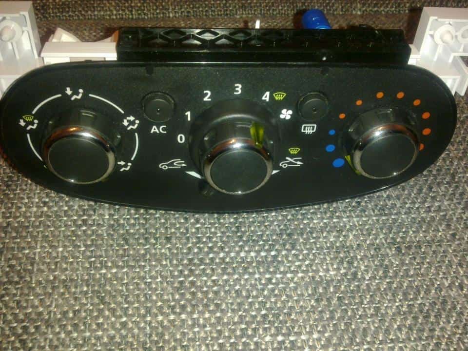

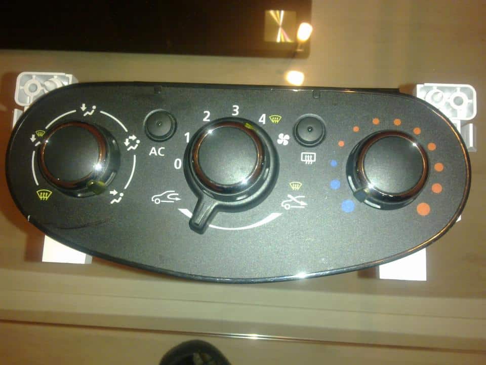

din poze inteleg ca butonul de dezaburire luneta este prezent pe consola in partea dreapta,
simetric cu cel de aer conditionat, nu?
ceea ce inseamna ca poate fi activat, si in locul celui clasic poate fi montata alta comanda.
super;
trebuie modificat cablajul.....atentie la numarul de pini de la consola.. conform schemei electrice ar trebui sa aiba 4 pini pentru pornirea aerului conditionat(comanda data de controlerul motorului)(sunt doua randuri de pini ,unul cu 6 pentru ventilator si celalat, la care ma refeream,cu 4 pini pentru pornirea compresorului de aer conditionat. Daca are mai mult de 5 pini pe randul pentru compresor (unul in plus pentru dezaburire) nu functioneaza pornirea compresorului de la aerul conditionat.(sunt console care au si 8 pini)
