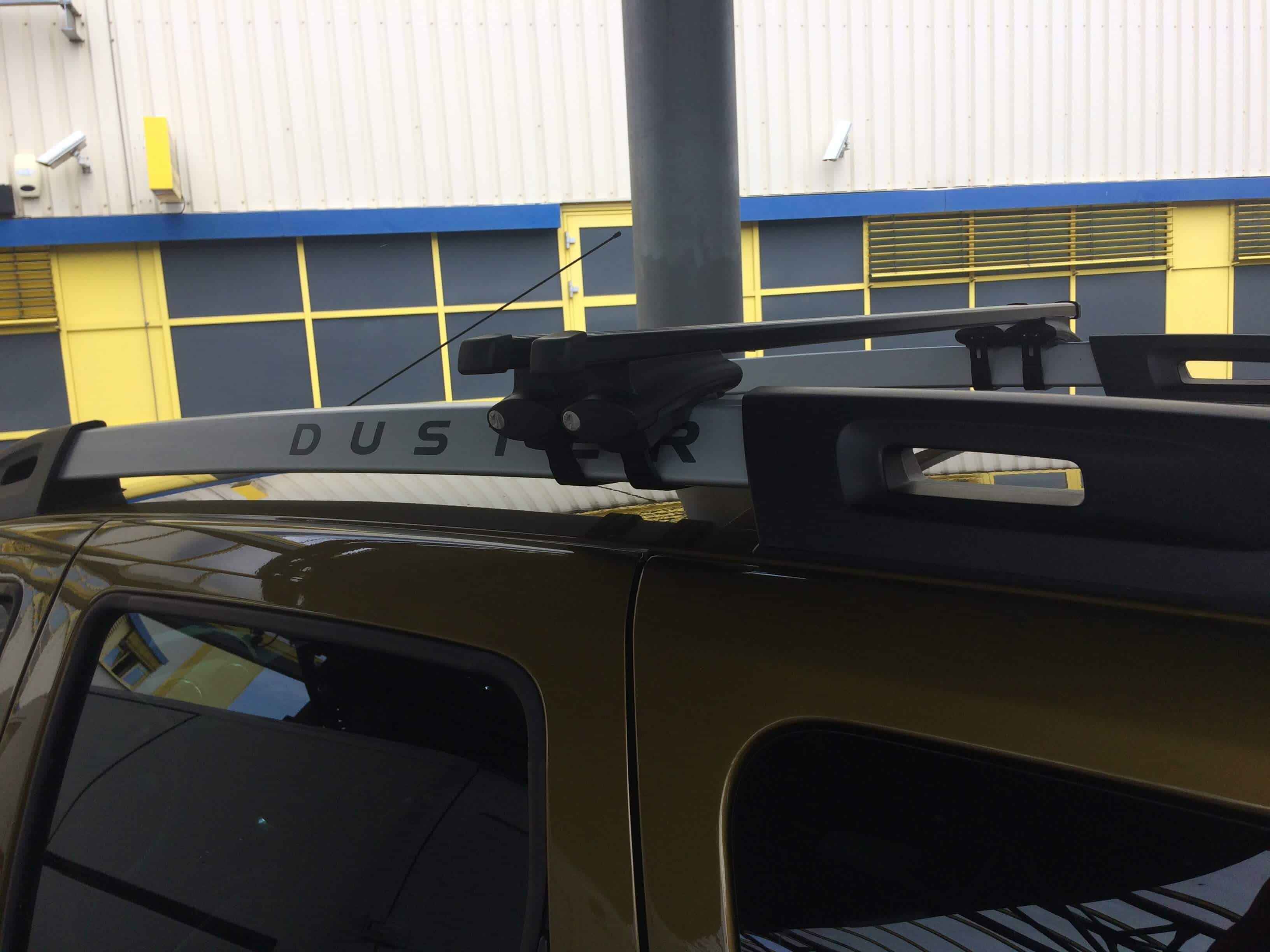

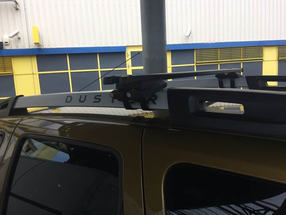

am un duster 4x4 109cp, la care am tinut neaparat sa pun bare transversale pentru o bicla.
La cele originale Dacia am avut surpriza sa fluiere de la 60km/h in sus, rezolvarea a fost sa le mut pe amandoua in spate si acum nu se mai aud.
Cand am nevoie de ele le pun pe pozitie si asta e.
Cam atat deocamdata, ne mai auzim pe aici.
Eu am pus pe ele niste bureti din Decatlon,de fapt sunt niste bureti husati (Tribord) pentru transportul placilor de surf...acum nu vreau sa vorbesc aiurea,dar ori m-am obijnuit eu cu fluieratul produs de bare,ori chiar a disparut!
Cel mai mare zgomot e in fata, aerul deflectat de parbriz lovește bara pătrată si deaia suna asa. Solutia cu protectia pt caiac functioneaza pt barele patrate (daca nu ma insel am scris si eu de ea, eu incercasem si cu izolatie termica de tevi dar arata aiurea). Mutatul în spate e solutia cea mai ok, si eu le am așa (chiar si cu WingBars prinderile de la Dacia tot fluiera la anumite viteze).
