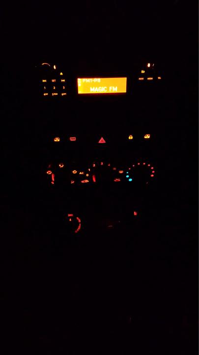

Am comandat/primit si montat, si eu, LED-urile pentru comenzile de pe consola centrala a Duster-ului meu. Era sa uit... si pentru comenzile geamurilor spate (caci le am electrice).
Colegul @pcblayouter a fost foarte amabil si m-a consiliat si ajutat in alegerea combinatiei.
Pana la urma am mers pe varianta:
- Comenzi geamuri - culoare albastra si fata si pentru cele de spate
- Comenzi dezaburire si blocare usi - culoare alb rece.
Surpriza mea a fost (la sfarsit) ca se potriveste foarte bine si cu lumina data de Radio-CD-ul meu care are tot Albastru cu alb rece.

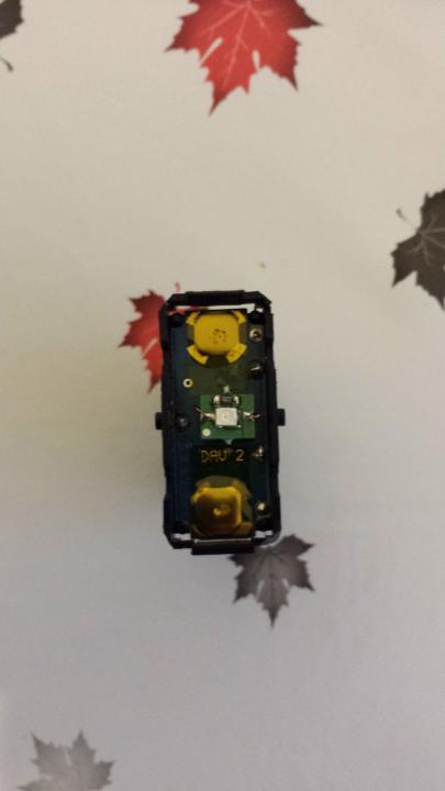

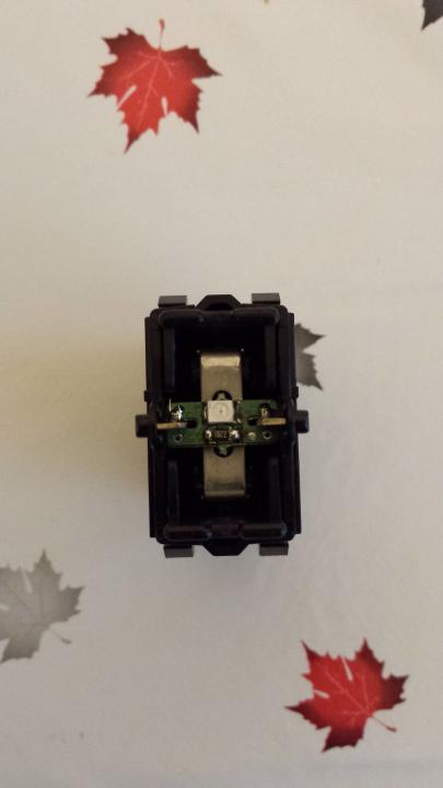

Aceste module contin rezistenta si ledul corespunzator pentru tensiunea de 14,2V. Se pot folosi pentru butoanele de pe consola centrala ( 2 x geamuri electrice, 1x dezaburitor, 1x inchidere centrali
Am cumparat si eu de la Marian ledurile si le-am montat. Am optat pentru portocaliu, culoarea originala.
Montajul a fost simplu la butoanele normale, dar m-am chinuit putin la cele cu impuls de la geamurile electrice.
Iata cateva poze cu rezultatul:
