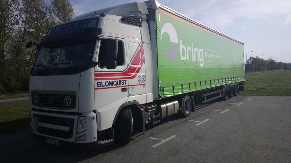

Multumesc de urari si invitatii. Din pacate la intalniri nu va pot onora cu prezenta, serviciul nu-mi permite. Azi Suedia, maine Germania, poimaine Grecia, urmatoarea zi cine stie pe unde? Asta-mi-e serviciul:post-959-0-03847600-1368685980_thumb.jpg

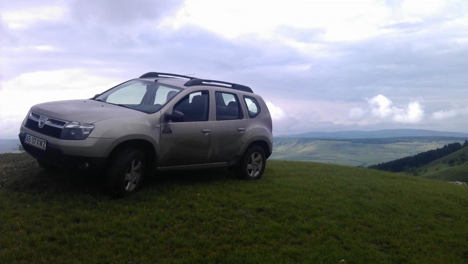

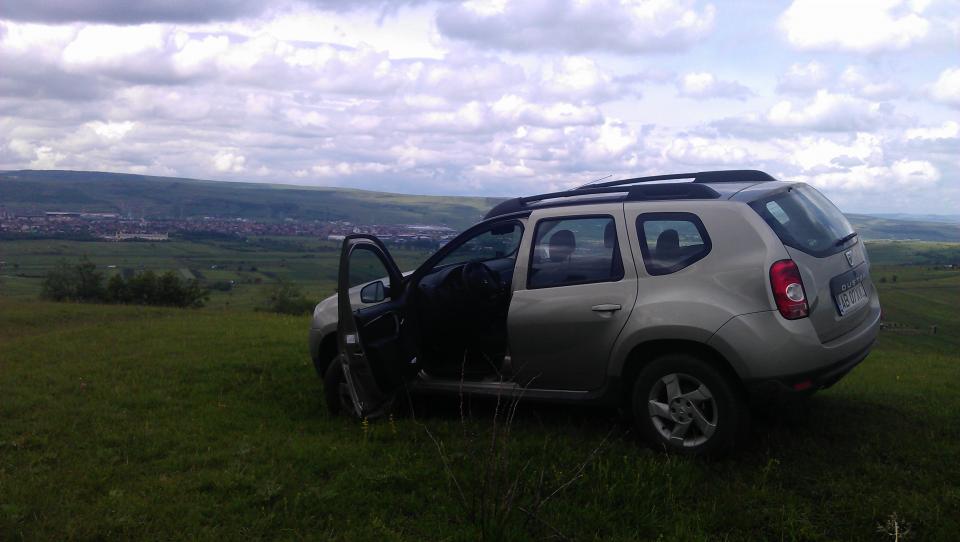

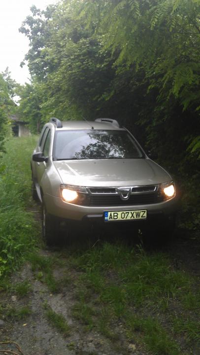

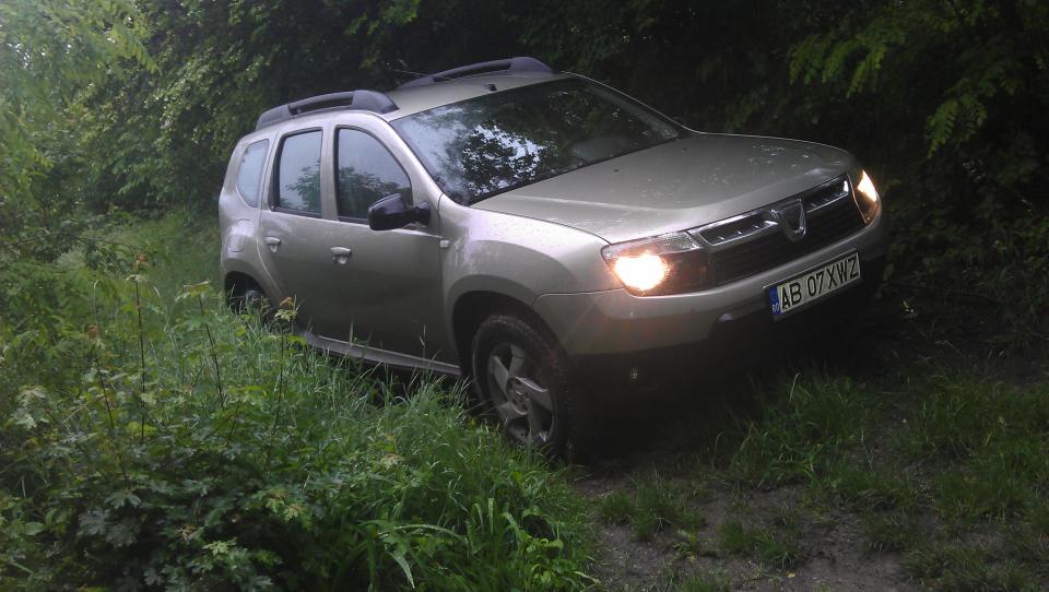

Unde sunt facute pozele?
Undeva prin Buna Ziua, am gasit un drum noroios, vineri cand am mers in observator sa imi iau pachetul cu mancarea:))))...si m-am gandit ca imi este dor de putin noroi si balti:)
