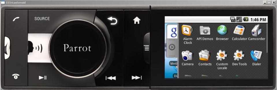

Pt cine este interesat, se poate emula Parrot Asteroid folosind Android emulator, este ceva de munca pana veti reusi sa il instalati dar merita, scopul este de testa, instala, juca aplicatii ce vor ru
si asa arata pe duster

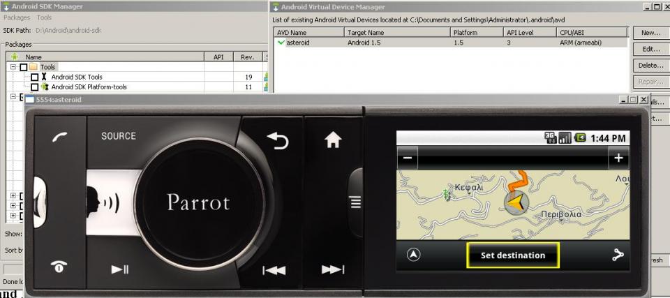

Si navigatie offline.
Pt cine este interesat, se poate emula Parrot Asteroid folosind Android emulator, este ceva de munca pana veti reusi sa il instalati dar merita, scopul este de testa, instala, juca aplicatii ce vor rula pe asteroid fara a face ture pana la masina, sau fara a plimba SD-cardul din laptop in Parrot Asteroid (daca stati cu laptopul in masina).

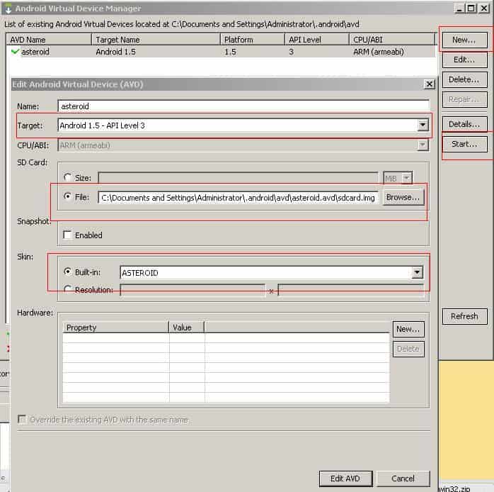

Cum se procedeaza cu emulatorul:
1.trebuie sa descarcati Android SDK de aici: http://dl.google.com/android/installer_r18-windows.exe
2. apoi lansati Android SDK Manager si instalati ce am marcat eu cu rosu
3.descarcati skinurile pt asteroid de aici: https://devzone.parrot.com/documents/show/4
4.skinurile trebuie puse in calea <director_android_sdk>/platforms/android-1.5/skins/
5.lansati AVD manager si configurati un device virtual, precumj m in imaginea atasata, apoi lansati emulatorul facand click pe butinul START.
Un tutorial gasiti si aici: https://devzone.parrot.com/wiki/asteroid/Your_first_Android_application_for_ASTEROID_step_by_step
