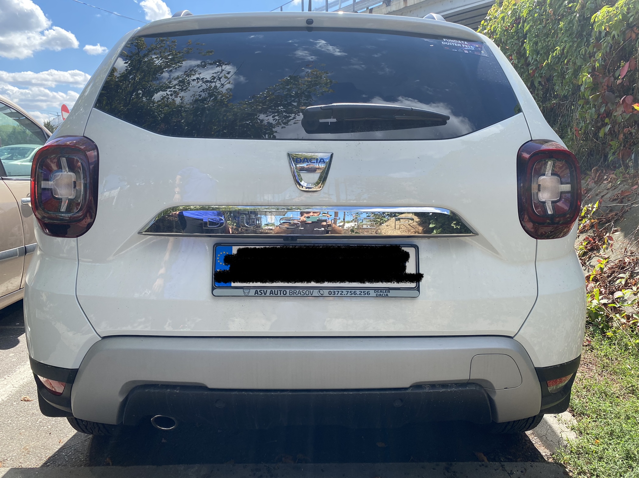

Revin cu update. Am rezolvat problema cu camera de mers inapoi. Trebuia montat un dispozitiv electronic intre mufa infotainmentului si cablul de la camera. M-a costat 100 ron cu tot cu montaj pe masina. Sunt bucuros ca pana la urma nu a trebuit dat jos bandoul si pusa camera din aia pe lampa numar.
Dezavantajul acestei camere ca nu sunt liniile de ajutor desenate.
Cablul respectiv cu dispozitivul electronic l-am montat in Mioveni, puteti suna la nr 0755735689 - Bogdan.
Din meniu pot seta sa apara liniile alea de ghidaj dar sunt ca si cum as avea rotile virate maxim dreapta, eu nu am gasit rezolvare.
Pe langa astea mi-am activat si niste functii tot la Bogdan si anume: DRL spate, welcome si goodby, follow me home si cornering + led-uri H11 pe proiectoare.
