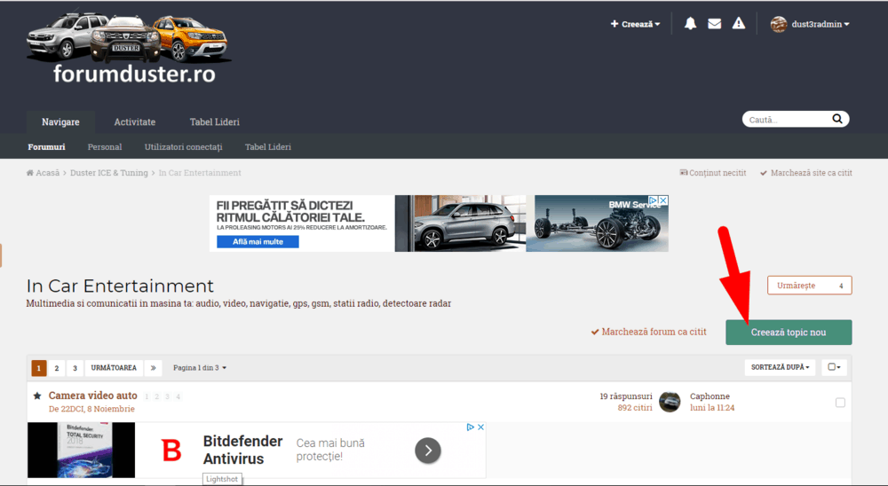

Buna ziua tuturor, va multumesc pentru accept. Incerc sa postez o problema de navigatie la sectiunea cuvenita (In car entertainment) dar, sectiunea respectiva nu este activa. Gresesc eu ceva? Va multumesc anticipat pentru raspuns.
